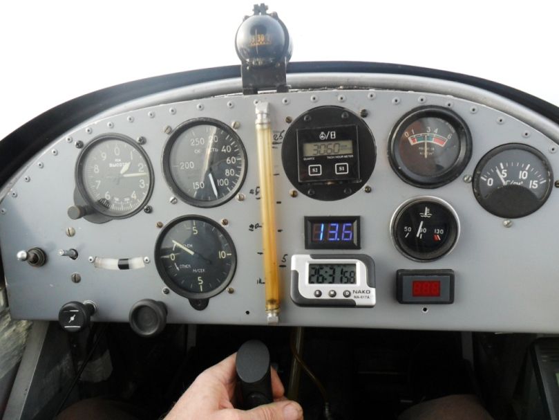

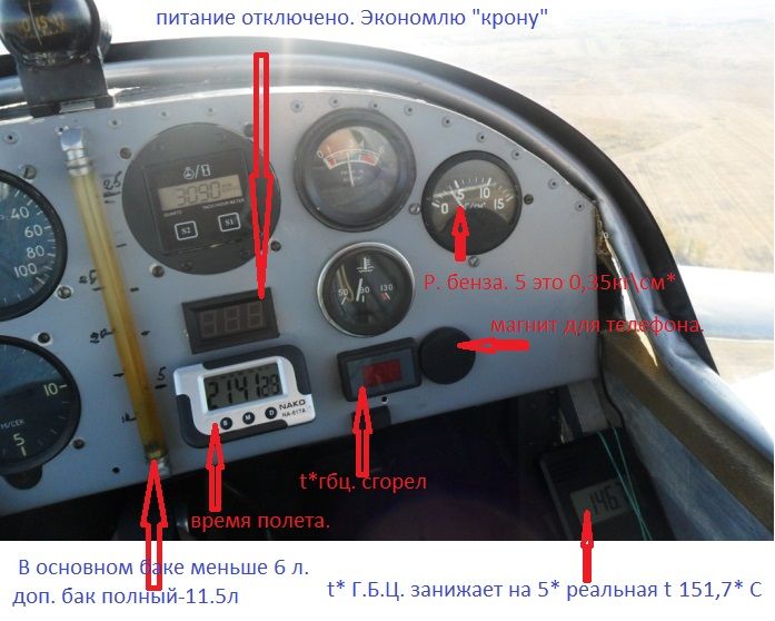

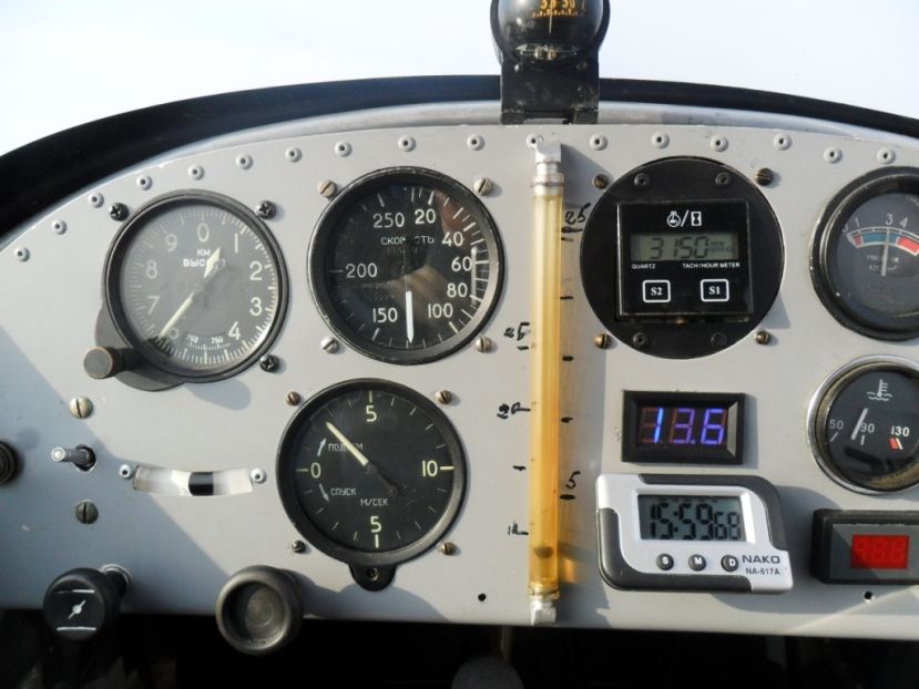

Литиевый высокотоковый легко пики тока перенесёт, а низкотоковый из "ёмких" ионок или лифера с высоким сопротивлением - вздуется или быстро потеряет в ёмкости. Большой электролит тоже спасибо не скажет, у меня бывало что ножки у электролитов отгорали. Лучше пачка мелких электролитов, так кстати внутреннее сопротивление получается в разы ниже и цена иногда тоже, и несколько плёночников для гашения совсем высокочастотных помех. А после конденсатора провод в торону бортсети пустить через несколько ферритовых колец, без витков, или одно кольцо из "распылённного железа" с несколькими витками. Ещё высоковольтиные помехи хорошо гасят варистры, они работают быстрее стабилитронов и всё что выше их напряжения открытия попросту срезают.
Вольтметр можно запитать через фильтр из резистора Ом на 30 и маленького электролита на 10-1000мкф, любой какой попадётся. Внутри него всё равно стабилизатор снижает напряжение до 3-5в, ток потребления его ~30ма и резистор можно ставить любой, после которого при минимальном напряжении в бортсети будет >6в чтобы не гас.
Купил еще один, до 100вольт и с отдельным питанием.Пока запитал от "кроны" 9 вольт, если будет работать, сделаю какой ни будь фильтр вольт на 10. Выбросить бы эту электронику но светится красиво- зараза. 🙂
Виталич , этот фильтр 10 в называется lm7809, или lm7812.
Стабилизатор . Подаешь на вход бортовое питание , средняя нога земля , с правой снимаешь стабилизированное напряжение. Lm7809 на 9 вольт . Lm7812 на 12.
7812 возможно от 14,4в не запуститься.
Единственное по входу и выходу зашунтируйте относительно земли кондерами 2,2мфх50в.

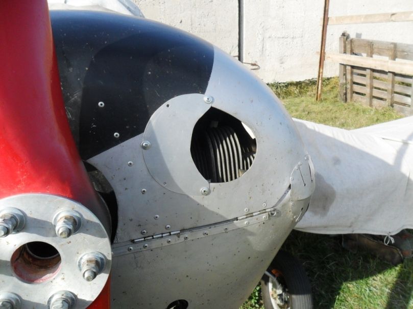

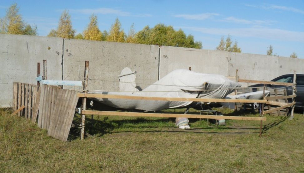

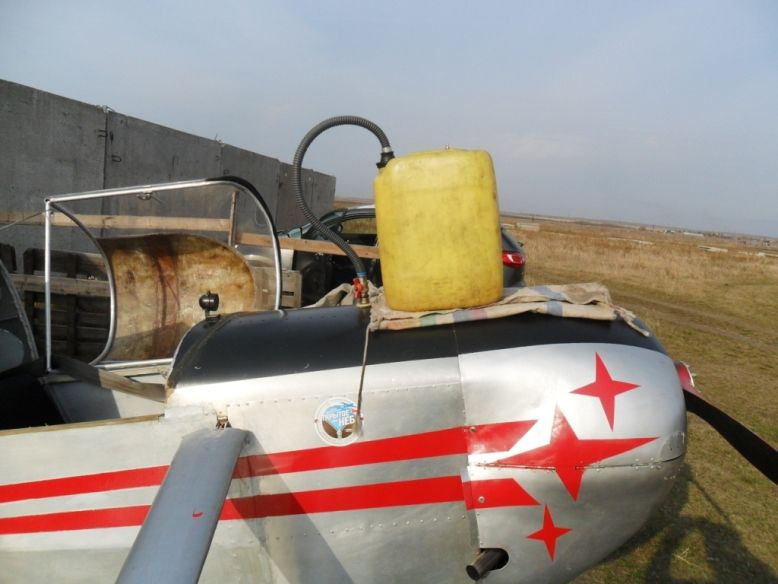

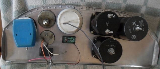

Сезон подходит к концу. Ночью около ноля. Днем, пока до +10*С. Поставил затенители на вход охлаждающего воздуха. Сегодня завел при +2*С. Завелся удивительно легко. Литиевый АКБ пока справляется. Вольтметр работает нормально, правда не знаю на сколько хватит батарейки и периодически отключаю питание.
Защита от скотов.
Затенители.
Приборы в полете.

Чего то я пропустил в теме про манометр бензина...
Эх, какая пастораль... свекла колосится, коровы, трактора...самолеты...
Александр, крепление телефона на магните не очень надежное.
Точно!  Поэтому телефона и нет в кадре, он болтается на проводе гарнитуры где то внизу ;D
См пост  №490

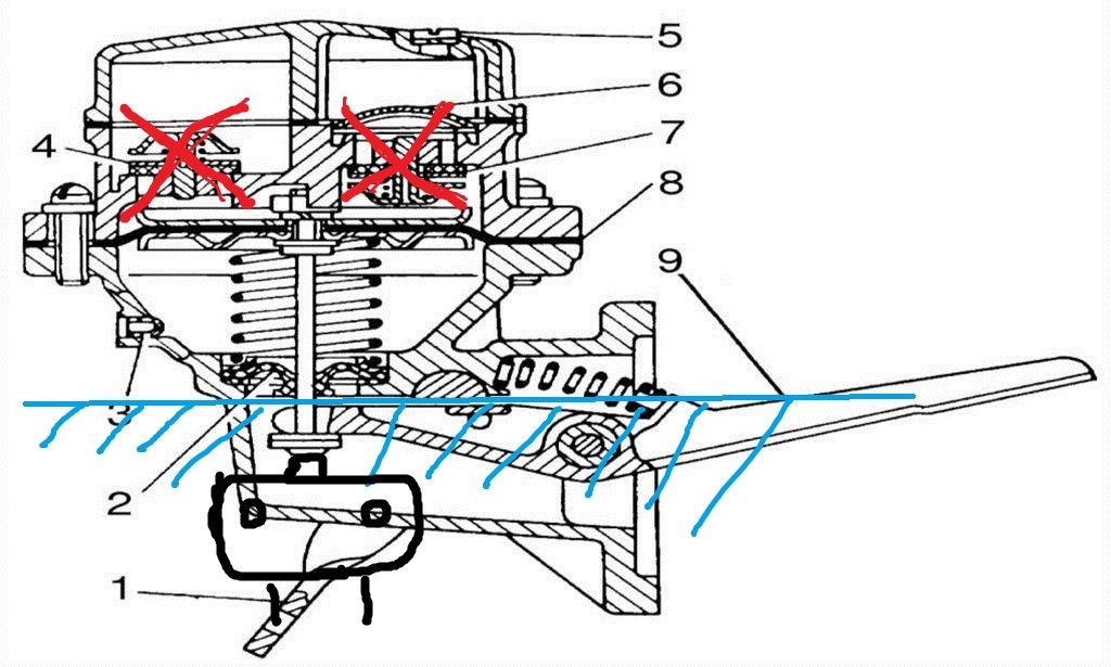

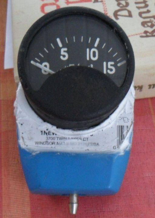

Тут что то пришла мысль. Может датчик сигнализатора давления сделать из бензонасоса? Клапана выкинуть, лишнее отрезать, к штоку микрик. Упало давление, лампочка загорелась, включился резервный насос, лампочка аварийного давления погасла, загорелась лампа работы резервного.
    101,6 КБ · Просмотры: 323
А датчик мин.давления масла для этой цели не пойдет? Подобрать на нужное давление. Полегче будет и делать не надо.
На масляных датчиках слишком высокое давление срабатывания 0.5-0.8. Тут рядом ветка про датчик Ротакса, там эту тему обсуждают.
А смысл велосипед изобретать они готовые есть , ставились на бульдозера , на сотку вроде .  так и называется уеазатель давления топлива .

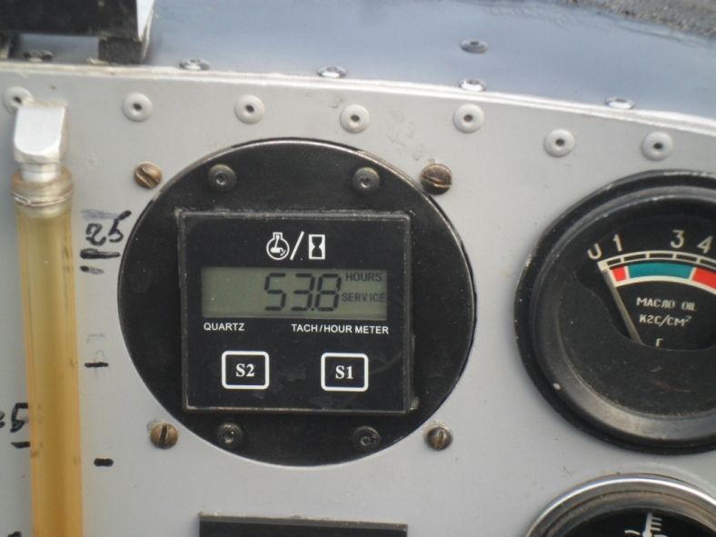

Приборы
