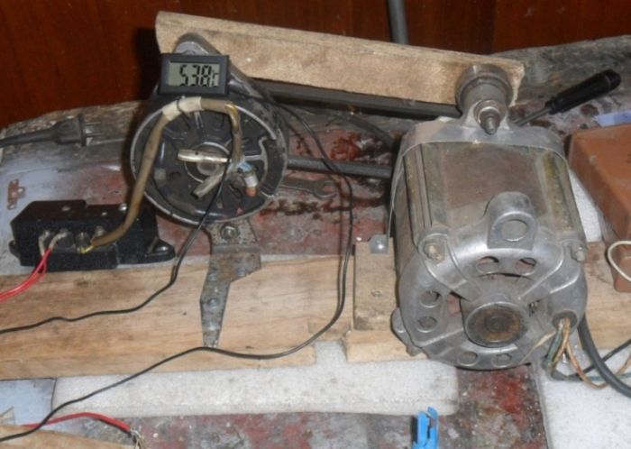

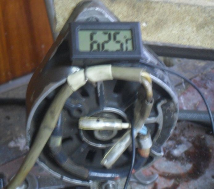

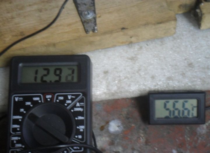

Потихонечку готовлюсь к новому сезону. Кое что подделываю, кое что инспектирую. Переделал фонарь но опять ошибся в выкройке стекла и наклон увеличился не очень.Снял для инспекции колеса и тормоза,если не снять, не видно изос колодок. Износ колодок едва заметен,подшипники, ступицы ,диски, в полном порядке. Зазоры в креплении рессоры за сезон, более 100 посадок, не изменились. Сейчас занимаюсь генератором и реле регулятором. Собрал стендик и покрутил гену на 3000 об\мин. По переменке выдает
22 вольта. После Р-Р и конденсатора, без нагрузки 18 в, с нагрузкой 5А. сразу 13.8в. Затем, минут через 10, гена нагревается и напряжение падает до 12.9 в. Сделал вывод: шунтирующая регулировка -это варварство. Генератор натужно гудит и греется,упираясь со всей силы даже при не большой полезной нагрузке. Р-Р тоже греется но не сильно.  Короче нужен не шунтирующий Р-Р, хотя на разных форумах не нашел однозначного мнения по этому вопросу. Попробую собрать схему с жигулевским Р-Р и попробовать.

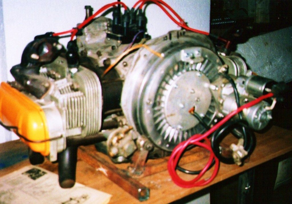

А может  просто  взять  ротаксовский генератор  и  установить  на мотор? Где то  видел фото где так сделано ,  а потом  всё закрыли  диском от  Лады. Вот нашел.........
    121,8 КБ · Просмотры: 360
У ТС с этой стороны винт.

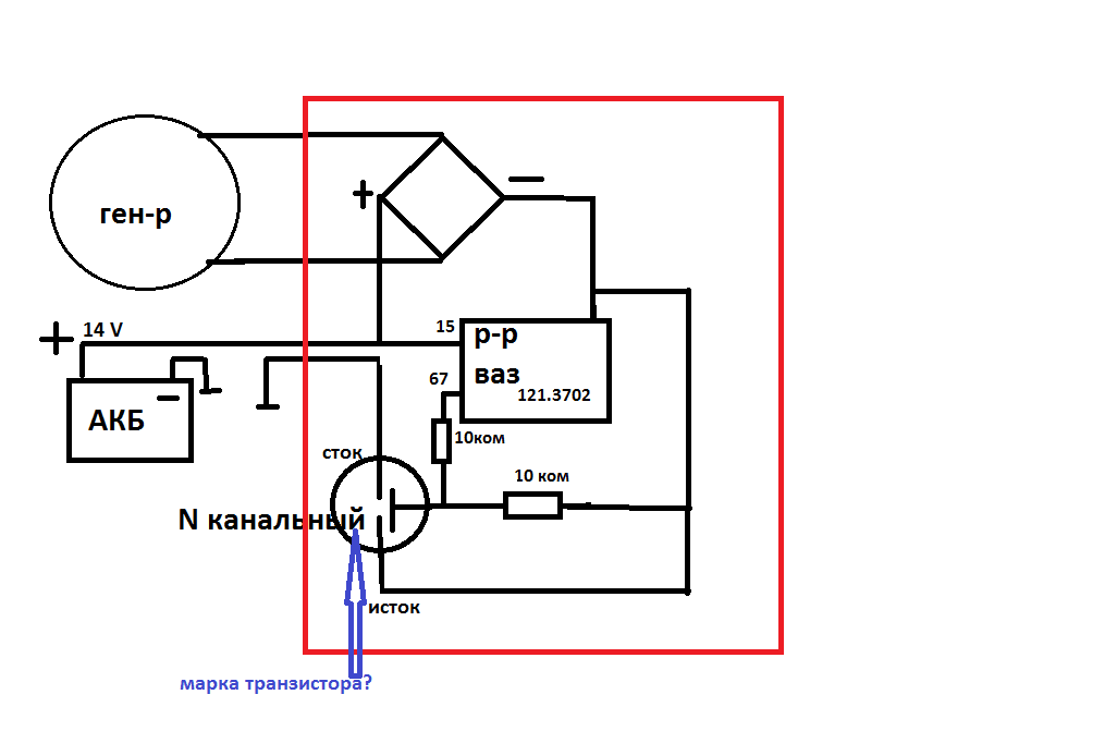

Хочу попробовать свою схему не шунтирующего Р.-Р. Но в электронике я очень слаб. Прошу тех, кто понимает, подсказать какие детали и какого номинала взять?. Может что то надо поправить в схеме? Буду благодарен за любую помощь.
    7,9 КБ · Просмотры: 307

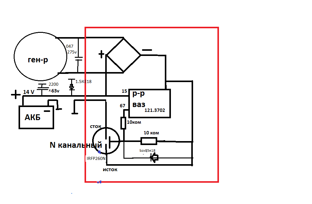

Получив многочисленные рекомендации не равнодушных форумчан ;D,доработал схему. Может что то еще упустил. Гляньте,электронщики,скажите , что ни будь. 🙂
    8,8 КБ · Просмотры: 277

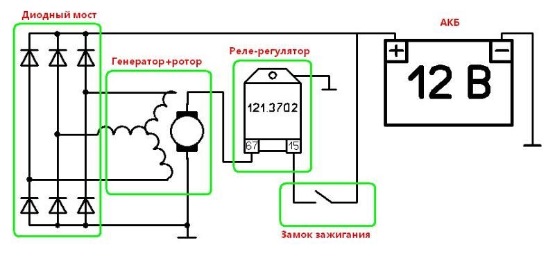

Виталич,  судя по функциональной схеме с 67 вывода Р-Ра идет положительное  управляемое напряжение на щетки ротора генератора . Вы берете это напряжение и посылаете на затвор полевого транзистора ,который управляется положительным напряжением и будет регулировать ток зарядки аккумулятора , все в принципе верно. Но Вы поставили диод  плюсом на затвор, а минусом на исток  , тем самым вы шунтируете переход затвор исток . То есть диод нужно повернуть на 180 гр. Этот диод ставят обычно  чтобы отсечь отрицательные всплески.
    33,9 КБ · Просмотры: 261

теперь по вашей схеме, работать она скорее всего будет но диод я думаю надо поставить на сток-исток ближе к транзистору, чтоб его не пробило а конденсатор после диодного моста разу
Демпферный диод уже стоит в транзисторе. А кондер я б поставил на напряжение 63в.

Спасибо!  Без нагрузки переменка 22v обороты 3000. Больше 3500 обороты не бывают. Как я понял основной недостаток такого регулирования -это резкое прерывание тока  при наличии индуктивности и из за этого большие скачки напряжения в обмотке генератора? Как можно определить эти скачки?. Осцилографом?
Схему исправил.
    8,8 КБ · Просмотры: 273
Схему исправил.
Недостаток данного регулирования в том , что вы  имея ток от генератора , часть его  тратите на полевик в виде тепла.

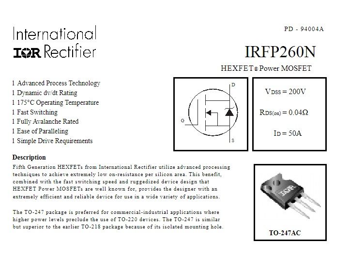

А почему полевик греется и сколько этого тепла?
сопротивление открытого канала транзистора IRFP260 0,04ома.
При токе 5 ампер  падение напряжение на нем будет 5х0,04=0,2в. Рассеиваемая мощность 0,2Х5 = 1 ватт.
Все зависит от потребляемого при зарядке акб тока.  Оч интересно как будет работать с полевиком.

почему это РР считается нешунтируемым? ведь при срабатывании полевого транзистора генератор коротится на "массу
Ничего не коротится. Полевик разрывает цепь и все.
да, не коротит, а разрывает, теперь разобрался...
