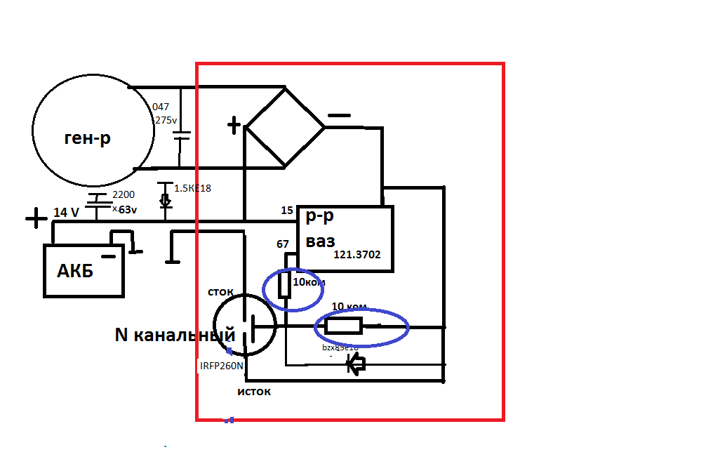

Мне спорить трудно,в этом вопросе, квалификация у меня низкая.  Рассуждаю так: мой генератор дает 20А тока полной мощности.. Для борт сети надо 5А. При шунтировании,все 20а греют гену и тиристор. При прерывании гену и полевик будут греть только 5А.
А для чего Вы решили пустить параллельно прерыванию геныча схему с  прерыванием полевика?  Отсечка генератором что не справляется или основная проблема  том ,что прыгает бортовое напряжение и горит оборудование? Если это так ,то можно ограничить незначительное превышение болтового напряжения простым стабилитроном с резистором.
Не совсем понял. Почему паралельно?. Ведь только полевик  и прерывает цепь при достижении 14V?,а жигулевская релюха только управляет полевиком.

На щетки и далее обмотку возбуждения идет дискретное регулирование напряжения с регулятора. Когда геныч стоит идет постонное 12в . С повышением оборотов начиются прерывания .
Полевик влючен параллельно в работу штатной регулеровки.

Какие щетки ? Мой генератор на постоянных магнитах. У него нет обмотки возбуждения.
размыкание может произойти в любой момент времени и в тот когда какда синусойда на своем пике, напряжение максимально, ток тоже а вы бац и решили разомкнуть контакт.
Размыкание будет не в любой момент, а не более 14V. Конечно не известна индуктивность обмотки генератора. Посмотрим. Соберу и покручу.

Понял теперь. Значит полевик к месту.
Поговорил еще с одним электронщиком. Его ответ - Дерзайте! Но то что получится, мало вероятно. Можно долго и только с пониманием процесса все сделать, потом выбросить, и поставить шунтирующий.
И я тоже так думаю. Напряжение на генераторе будет около 60 В, мосфет (полевик) нужно будет высоковольтный (Балшуший), плюс чем выше частота шим тем сильнее он будет греться. Схема эта не прокатит. И 60 с чем то градусов для генератора это не температура, на крайний случай у вас пропеллер может обдувать это дело.
Для генератора с постоянными магнитами является нормой работа с шунт.РР.
И вот, что придумал. Ограничьте ток проволочным резистором в коробочке (пусть он греется), поставьте шунтирующий РР после резюка и будет вам счастье.
Для этого померьте ток с выхода генератора, допустим если он 20А а напруга 14В то катушка ваша 0,7 Ом. значит добавить 2,1 Ома резюк, чтоб получить 5А на выходе.
Представленный выше полевик имеет куда большее предельное напряжение стоик исток.

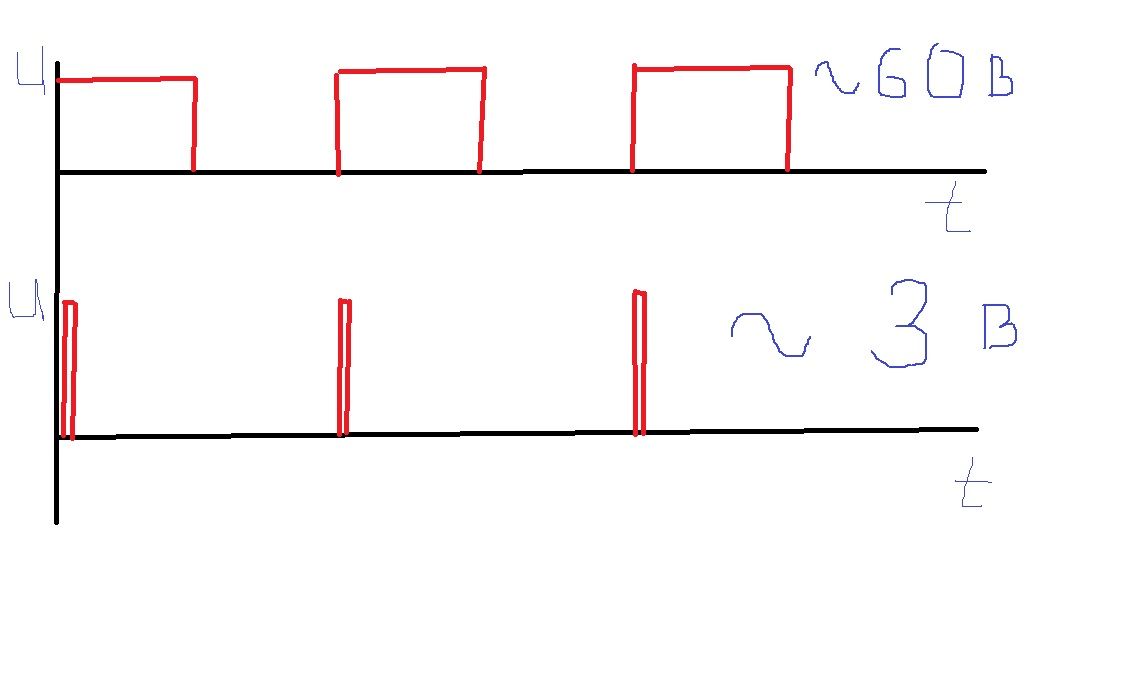

Разберитесь что такое ШИМ
На графиках форма сигнала на затворе полевика. Эту форму формирует регулятор- примитивный ШИМ. Так вот  полевик продержится 22 сек в том случае, если форма сигнала будет близка к первому графику. То есть  канал максимально открыт. Если нагрузка не большая, то длительность импульсов будет   гораздо меньше И в таком режиме он проработает сколько угодно.
Есть так же мнение  что горел полевик через 22 сек  из-за неправильно выбранного делителя , обвел кружками синими
