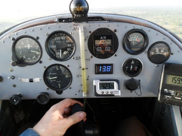

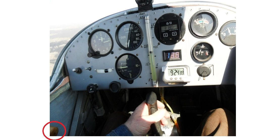

Виталич , а Вы я так понимаю левша и газ у Вас с права или правой фотки делали?
Кстати температура масла 85-90 гр это практически оптимальная температура для четырехтактников и практически везде на всех самолетах.
Не, все нормально РУД с лева. В правой руке фотик.

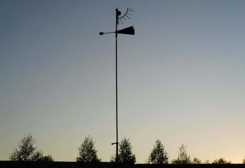

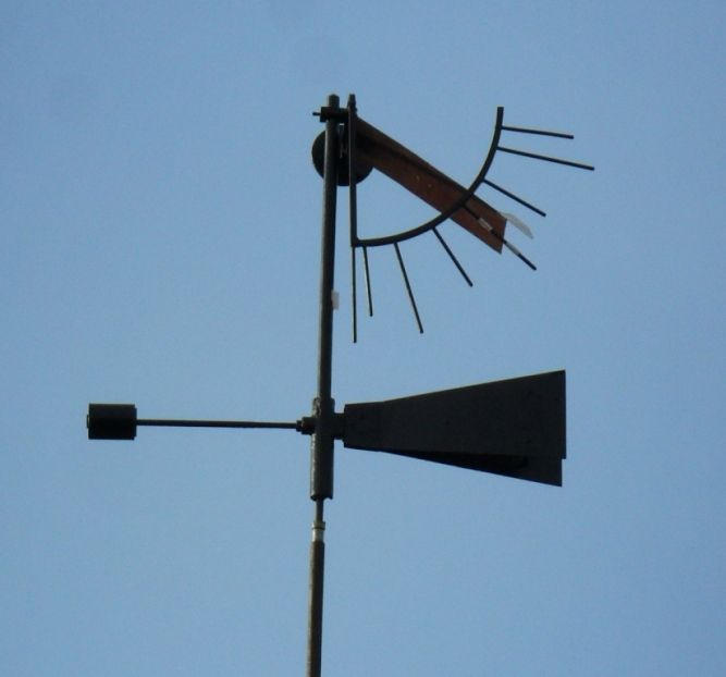

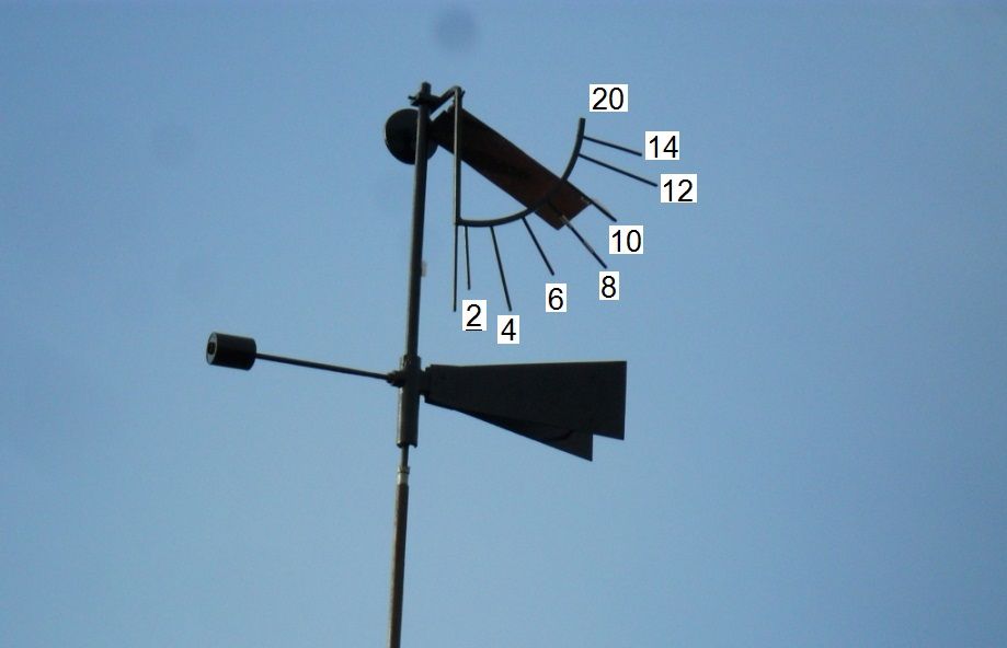

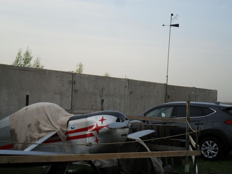

Давно в закромах, валялся флюгер. Решил восстановить и использовать по назначению. При изучение вопроса ,оказалось, что это флюгер Вильда. И если ветроизмерительная доска, а её то вналичии и не было, будет иметь размеры 150 Х 300мм и вес 202гр. то можно будет измерять скорость ветра от 2 м\сек до 20м\сек. Доску изготовил из оцинковки ,чуть пригрузил свинцом в центре, ось поставил на бронзовее подшипники и вуаля, прибор готов. Сегодня поставил, а ветер будто разозлился 10-12м\сек. Но к 19 часам сдулся до5-6 и я спокойненько полетал.
Теперь легко представить с каким ветром имеешь дело, забор, на котором закреплен флюгер, параллелен моей ВВП .

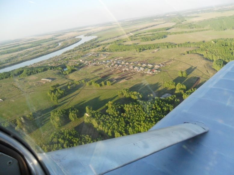

Установилась чудесная погода. Решил махнуть маршрутик. Куда? При просмотре карты заинтересовала деревенька Согра, на берегу Иртыша. Заинтересовала названиями улиц. Улица Набережная, ул. Подгорная, ул. Большая. и Коновальская. Ни каких Ленина, Кирова. и т.д. . История, очень кратко. Основана в 1835 г. в 1920 г. было 770 жителей, в 1995 г. -328 чел. Вот и повод слетать , посмотреть.
Полетели!!
Уже все зелено! Красота!
75 км за 35 мин. Вот и Согра. Где какие улицы, не разобрал но все равно красиво.

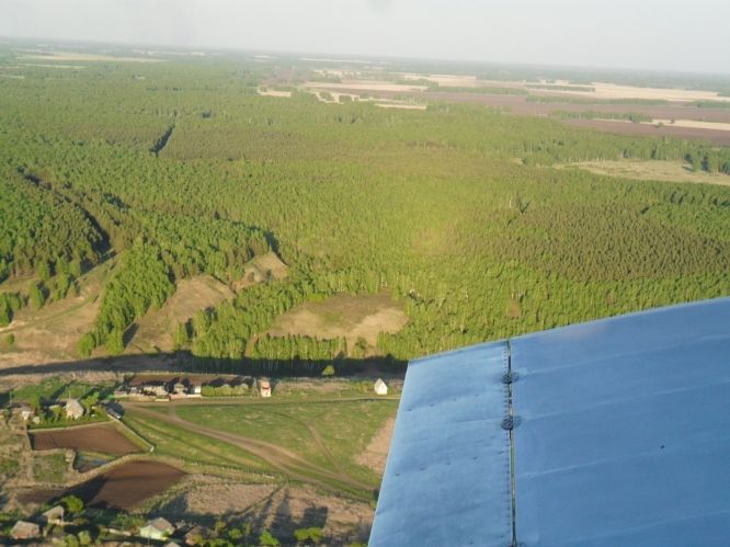

Саратово. Еще одна старинная деревушка. Всего две улицы и то же без Ленина. Центральная и Восточная .Основана в 1788 г.

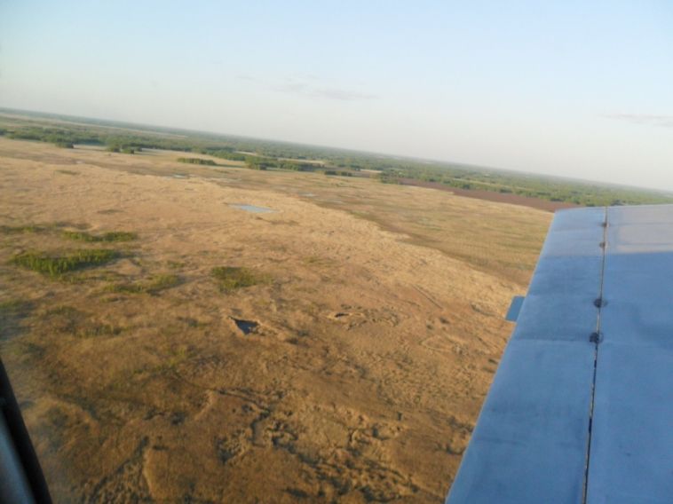

Теперь назад. Через Большое болото. Так и называется: Большое болото.
48 мин. полет нормальный! За бортом +28*С

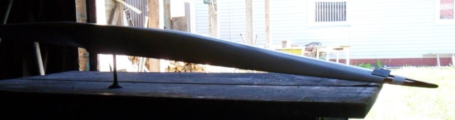

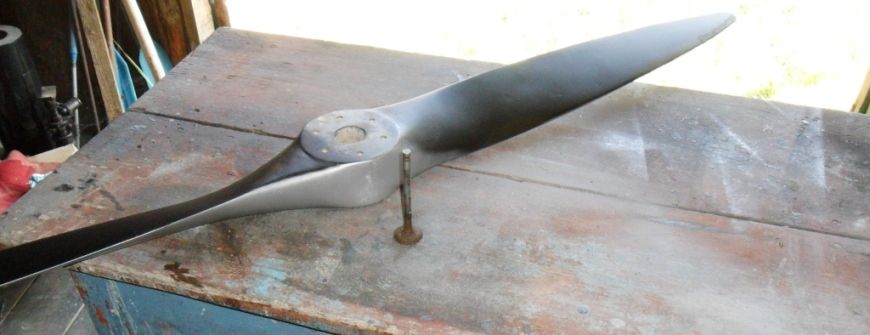

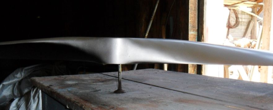

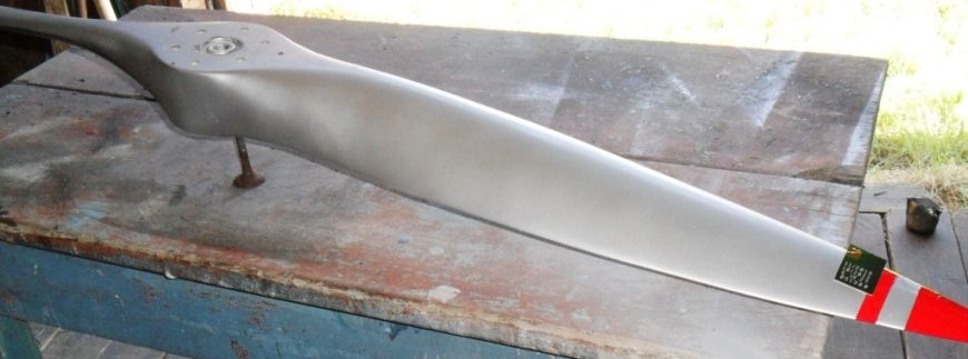

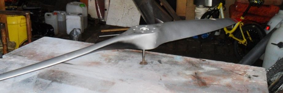

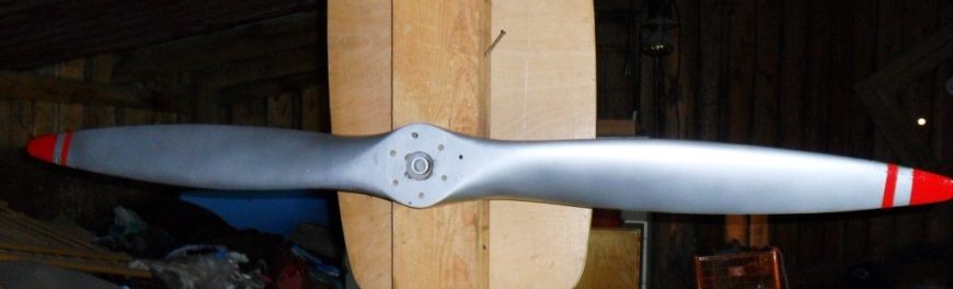

Тряхнул стариной и осилил еще один винт. СДВ 1 - Ф1.5 Х 0,82 м. И хоть голый винт сделал Виктор Карезин, наш Омский мастер, оклейка , оковка, окраска, балансировка, достались мне - то еще удовольствие. И как говаривал Дутик, побалдел от души. Как бы то ни было, винт готов и висит на стене, досыхает. Завтра надеюсь испытать.

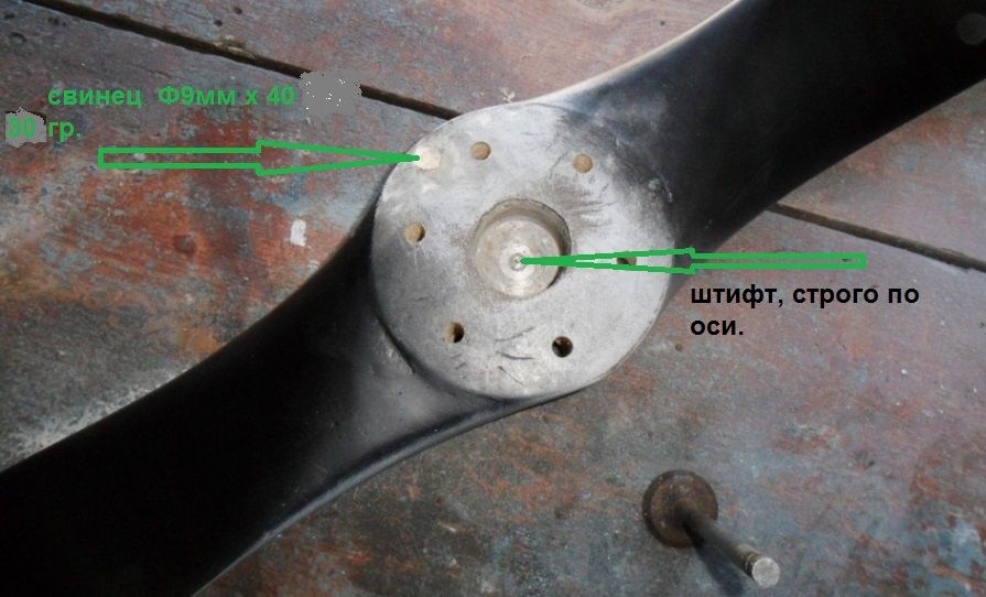

Поделюсь своим методом балансировки. Позволяет балансировать по двум осям. В центральное отверстие точится втулка со штивтом, плотно вставляется в винт, так чтобы штивт был немного выше Ц.Т. винта. Винт ставится на подходящую опору и сразу видна картина догрузки. В моём случае понадобилось 30 гр. в ступицу и пара лишних слоев краски на конец более легкой лопасти. На нижнем фото проверка, с помощью картонки 0,5 Х 30 Х 30 мм

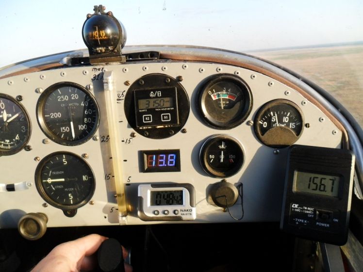

Слетал с новым винтом. Получился немного тяжелее сломанного. На взлете 3000 и все. Но тянет веселей: 3.5м/с. Сломанный давал только 3. В горизонте теперь на 2940 об\мин 150 км/ч.,легко разгоняется до 160 км/ч. на оборотах .чуть больше 3000. Но я сразу прибирал газ до 150, страшновато. Масло не греется, медленно подошло к 85* С и стало. Головка 155. За бортом 23*С. Теперь не знаю, как быть с крейсером, крутить 3000 и летать 160 или на 2940 - 150. Как рассчитать предельную безопасную скорость, для моего самолета? Посмотреть бы внешнею характеристику двухлитрового фольксвагена, какие обороты лучше для крейсера? Может у кого есть графики? Мне не попадались. Вот такие возникли вопросы.
