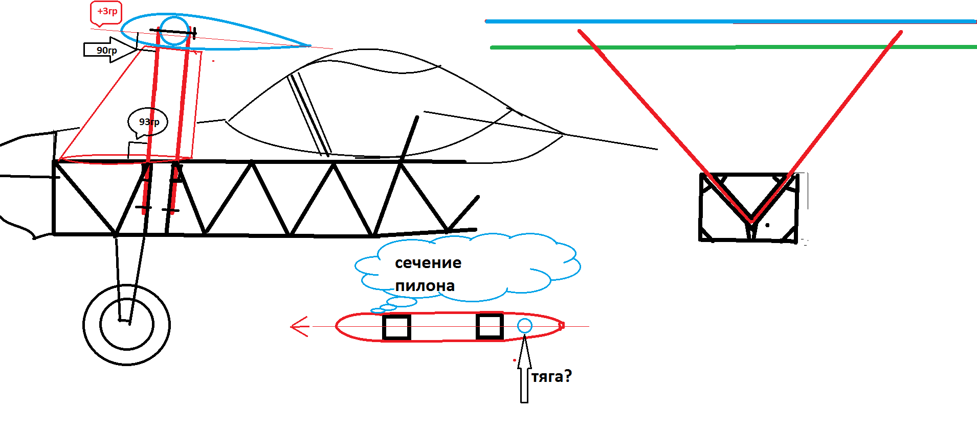

Сегодня из пары стульев, стола и толстой энциклопедии, сделал макет кабины. Если крыло, или вырез ,не заходят на голову то посадка-высадка сверху вполне комфортна. Ждем двигатель.
  Вообще  ребят  строить  самолет  от  чего  то  основательного,  от  трубы  ,  от  фонаря  и  от  балды
Точно,Виктор. Труба есть, фонарь, попробую выдуть или скорее согну из листа с кепкой. Балда...здесь труднее. Дутик вот  строил и балдел, строил и балдел. Я так не могу. Мне больше нравится летать. А если серьезно то в проекте есть новизна. Цельное крыло на двух пилонах, без расчалок и поддержек. По моему  красиво. Даже если получится не совсем так как на картинке от mfs68. И еще самолет с вальтером и весом 287кг. точно не от балды.
Вообще-то, да, смотреться должен непривычно, я бы сказал - экзотично: крылышко, как бы, вообще ни на чем не закрепленное; пилоны удерживают крыло за единственное место... Хорошо бы и управление элеронами провести через эти пилоны (с каждого на свой элерон), убрав из потока вообще все лишнее. Сопротивление подкосов будет минимальным и, в итоге, самолет должен выйти гладким и летучим.
mfs68
Я люблю строить самолеты!...и не только
Александр,нужно еще учесть наклон,т.е. посадочное положение аппарата на земле.оптимальное расстояние от спинки до выреза крыла около 500...ну может450мм,если смотреть по строительной горизонтали.
В.П.,проводка управления обязательно вся внутри,иначе и не рассуждается.Я бы сделал как на своем-от рус ,скажем,правый трос поднимаются вверх ,перегибается на ролике и идет строго по центру  с сзади пилона,затем второй излом на ролике в районе узла крепления крыла,далее закрепляется трос за одно плечо трехплечевой качалки ,обратный трос  с второго плеча качалки проходит через крыло и соединяется с левой качалкой,с третьего плеча идет тяга на элерон,ну соответственно так же и с левым тросом.в итоге нужно всего 4 ролика и один тандер(тандер стоит на обратном тросе) на управление элеронами.мда...понаписал ::) это схематичное описание для моей схемы самолета.Ой,лучше нарисую ;D :)
Lapshin
Я бы сделал как на своем-от рус ,скажем,правый трос поднимаются вверх ,перегибается на ролике и идет строго по центру  с сзади пилона,затем второй излом на ролике в районе узла крепления крыла,далее закрепляется трос за одно плечо трехплечевой качалки ,обратный трос  с второго плеча качалки проходит через крыло и соединяется с левой качалкой,с третьего плеча идет тяга на элерон,ну соответственно так же и с левым тросом.в итоге нужно всего 4 ролика и один тандер(тандер стоит на обратном тросе) на управление элеронами.мда...понаписалэто схематичное описание для моей схемы самолета.Ой,лучше нарисую
А я бы, признаться, вообще не заморачивался бы с тросовой проводкой на элероны. Жесткие тяги могли бы прекрасно пройти внутри подкосов, подойдя к лонжерону крыла - а там уже провести управление к кабанчикам элеронов совсем несложно. При этом количество элементов уменьшается, а, самое главное, пропадает потребность в регулировках.

интересно какое сечение должен иметь подкос или стойка-пилон.чтоб в нём ходила тяга??Что скажут прочнисты?
Olearius
Сечение, это да, вопрос к прочнистам. А вот что бы тяга ходила, вопрос компоновки. Точнее вопрос в другом, можно ли в подкос имеющий такое то сечение, втулить тяги управления элеронами?  :eek:
Lapshin
Ну-у... Не поленитесь, сходите на ветку про мой Ларос 100: увидите, что управление элеронами на нем осуществляется жесткими тягами, проходящими через подкосы - а там они гораздо длиннее, и сечение их куда меньше, т.к. там не приходится держать никаких сил кроме растяжения и сжатия (в меньшей степени). А в обсуждаемом самолете подкосы держат и подъемную силу и крутящий момент, а также боковую и лобовую силы, действующие на крыло - так, что строительная высота каждого из подкосов всяко будет не меньше 40...50 мм (а при достаточно большой , можно даже сказать, хорде подкосов, делать их тоньше только хуже): таким образом, любая мыслимая тяга войдет туда со свистом.
пока царапал на пайнте,Вы написали то что хотел услышать,но тягу нарисовал за подкосом,чтоб не заморачиваться.Извиняюсь за рисование :)
Lapshin

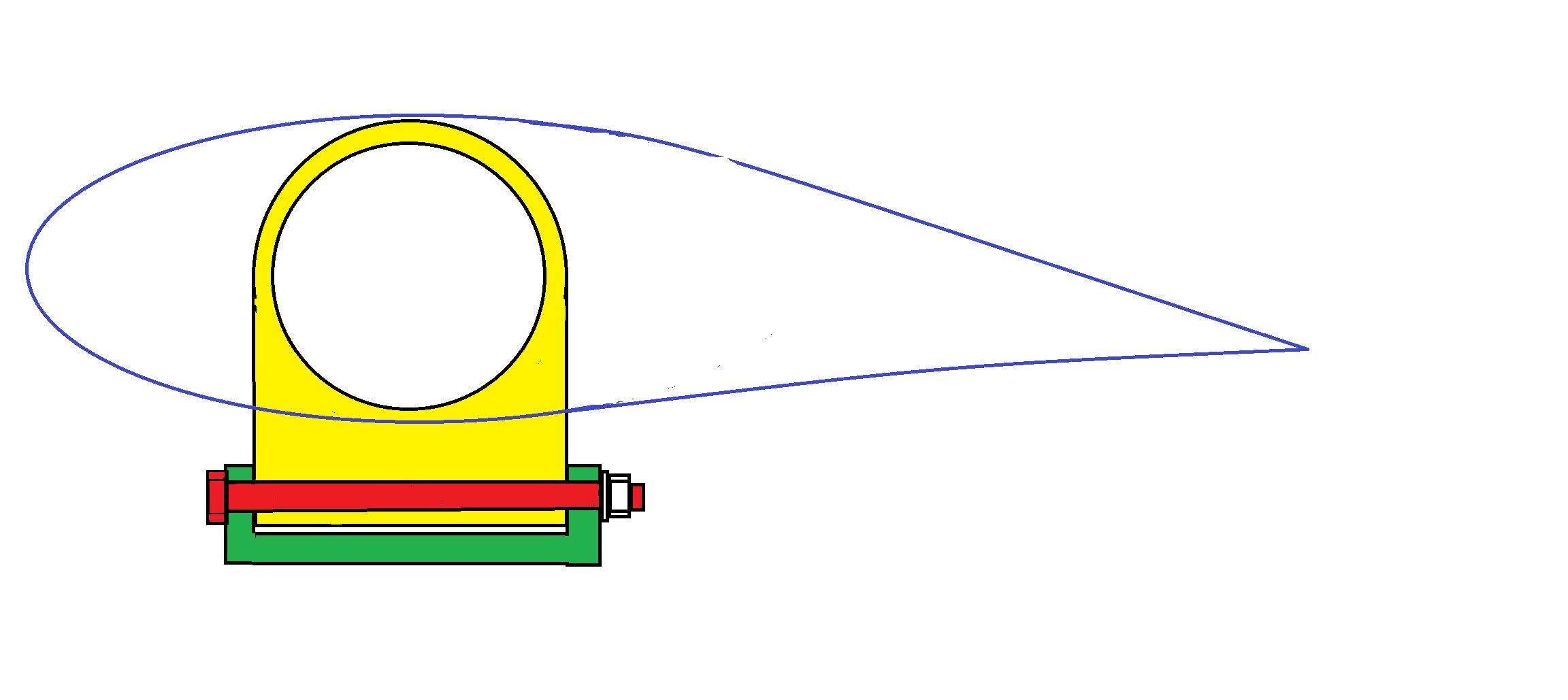

1. Я бы сделал подкосы треугольными для большей жесткости от продольных сил.
2. Я бы не стал ставить болт навески крыла в его толще: на трубу следовало бы надеть и заклепать что-то типа хомута, нижняя часть которого выходила бы за обводы крыла и имела бы проушины для продольного(ых) болта(ов).
    А тяга, да, должна проходить примерно так.

Мысль такая,стойки пилона стоят параллельно между собой и  перпендикулярно углу атаки крыла(скажем 3 градуса)чтобы не заморачиваться изгибом труб -всё прямое,максимально простая монтажная и подготовительная работа..Далее ,на эту пару подкосов одевается дюралевый кожух и приклёпывается между собой,в нижней части кожуха делается узел который закрепляется к переднему шпангоуту (конечно делается типа нервюра),этим самым  носок кожуха работает как раскос и также снимает крутящие усилия.Внутри задней части кожуха,за подкосом, проходит тяга или трос,что упрощает монтаж управления.

В.П.,обьясните пожалуйста,по второму вопросу,почему не в толще,Ведь можно и усилить место под болт наклепав пластины или тот же хомут с втулкой.?
Lapshin
Если у вас длинный стыковочный болт стоит внутри крыла, для монтажа/демонтажа необходимо иметь свободное место как со стороны головки болта (спереди) длиной не менее длины болта с запасом (>150 мм), так и со стороны гайки - для отвинчивания и установки гайки с шайбой, а также для шпллинтования. Опустив узел за обводы крыла, получаем сколько угодно места и, возможно, какой-то зализ, который я бы поставил по-любому.

Ммм,только эта причина?
Мне представлялась ,такая схема---на передней трубе подкоса во втулке нарезана резьба.Соответственно в трубе крыла и во второй трубе подкоса- втулки.Болт  имеет заострённый конец который переходит в резьбу,далее гладкая часть,завершается шайбой и упором,но не головкой под ключ , а зажима  по типу столярных струбцин,или тисков или грубее пример ,типа ручной мясорубки сама перекладинка фиксируется от отворачивания булавкой или кольцом ,как на дельтах и вся эта  история закрывается задвижной крышкой и фиксируется булавкой или кольцом.В таком случае одна рука свободна от ключа и гайки.И почему хотелось в  этом месте лючок?Он так же помогает при установке крыла и фиксация тяг или тросов управления элероном,потому что в этом месте либо ролик либо качалка.
