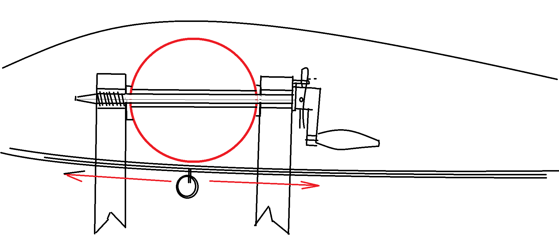

типа вроде бы того,конечно это произвольный рисунок,но смысл тот же может не ручка,а скользящий штырь как на тисках,
Lapshin
Совершенно ненужные сложности, по моим понятиям. Зачем мне туча деталей с возможностями взаимного перемещения друг относительно друга, когда невозможно использовать хоть сколь-нибудь плотную посадку, когда надо лазить внутрь крыла? Притом, надо учитывать, что узлов таких не один, а два. Вместо этого достаточно,с моей точки зрения, установив с каждой стороны по хомуту ( на картинке чисто схема - в жизни все может быть очень простым), заклеить(пать) обшивку наглухо; качалка управления элероном может стоять на подкосе и тяга от нее к кабанчику элерона идет вдоль потока и закрывается упомянутым выше, зализом.
В итоге - все абсолютно жестко, лаконично и просто; легко в эксплуатации.

В.П.,по жесткости,мы вроде говорили,что стойки зашиваются металлом,чтобы исключить максимально изгиб и кручение пилонов?.Т.е. методика просовывания болта точно как у Вас.Про кучу деталей,количество  и сложность деталей на моем рисунке меньше(не потому что простой рисунок :)).Насчет,лазить в крыле-думаю что дыра в крыле 250 х 500 достаточно для двух рук тем более для одной руки.а так же Ваши зализы на винтах или дзусах....хотя это разговор о приоритетах и возможностях.Насчет наружных узлов управления элеронов-интересная идея,но насколько помню, Виталич хотел и закрылки,хотя  можно и зависающие элероны.А если не сложно для Вас ,нарисуйте треугольный пилон о котором Вы говорили..?

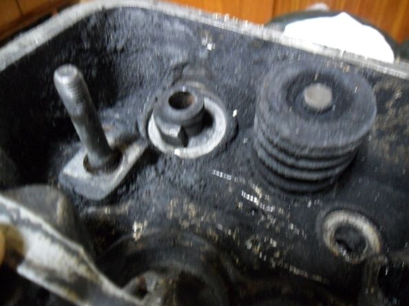

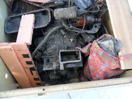

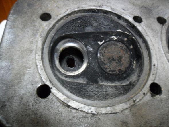

Продолжаем. Виктор, который МИР,говорит - мол горазды , вы самоделы начинать строительство от фоноя, да под балдой. Поэтому начинаю от движка и без балды. Есть теперь у меня целых два фольца. Друг у меня в Питере, а у него этих фольцов, что гуталина .Вот и прислал. Один- СА другой GE. Тот, что СА 1,7л поршневая на 90мм и ход 66мм. Очень возможно что то него что то подойдет на двух литровый, который GE. Спросил тут у жуководов, на ветке по фольцу, чет все попрятались.  двухлитровый маленько подразобран, сняты головки.Поршневая в оч. хорошем состоянии колечки поменять и порядок. Одна головка требует ремонта, надо менять втулку клапана и седло. Вторая в порядке.
Так и есть головы подойдут. Надо только немного расточить посадочное на цилиндр со 100мм до 105мм. Теперь очередь за К.В. и Р.В.

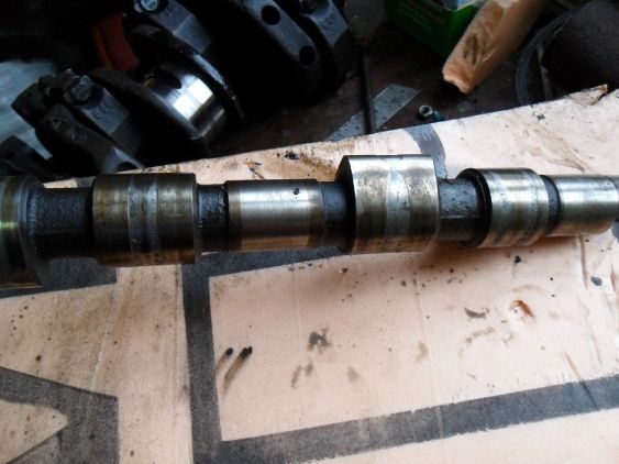

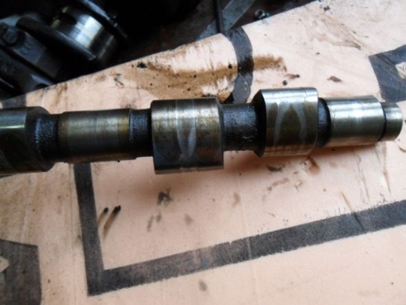

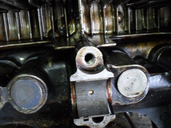

Располовинил картер. К.В. вкладыши и постели в хорошем состоянии. Трещина в бобышке стяжного болта. Можно заварить, а вот кулачки Р.В. не годные. Интересно можно ли восстановить, каким ни буть плазменным напылением и т.п. или на выброс?
iae
Помню, на заводе народ распредвалы жиги ремонтировали наплавкой кулачков. Технологию процесса не знаю. Потом шлифовали на круглошлифовальном наобум .
Vitalich
Омск
В поисках Р.В. "Расколол" второй двиг -который СА. Распредвал в отличном состоянии и вообще этот двиг гораздо лучше сохранился. Похоже до меня его не половинили. Поставлю в этот картер колено и поршневую от 2х литрового и будет у меня класный фольц.
Хочу выразить большую благодарность Стасу. Это он совершенно безвозмездно прислал двиги и дал мене еще один шанс для постройки самолета.
