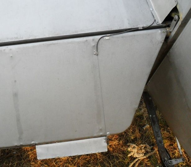

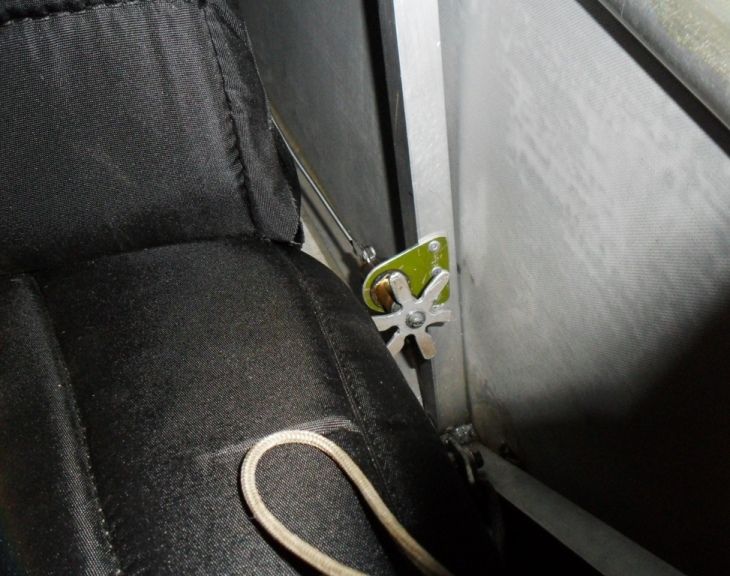

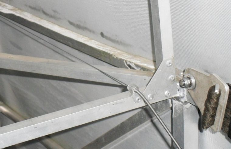

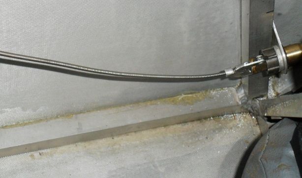

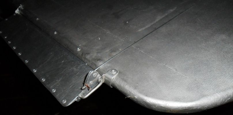

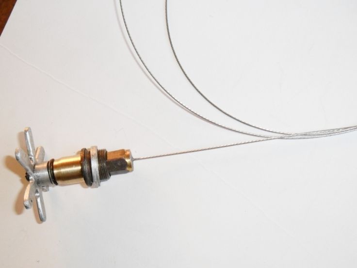

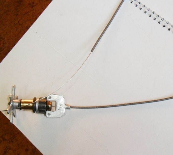

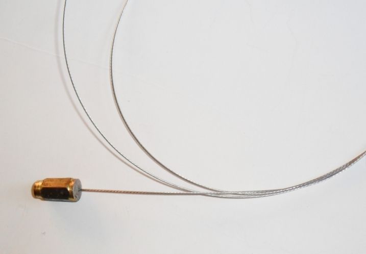

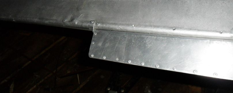

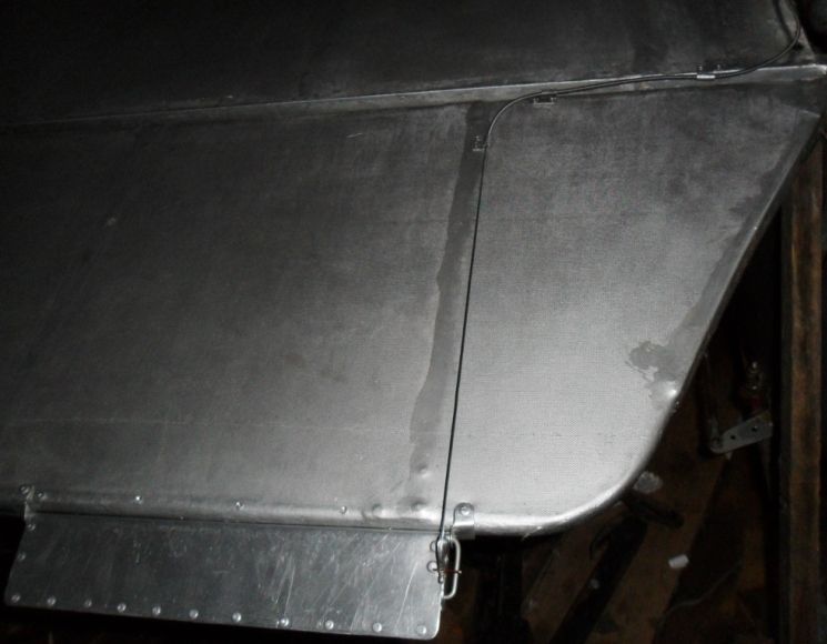

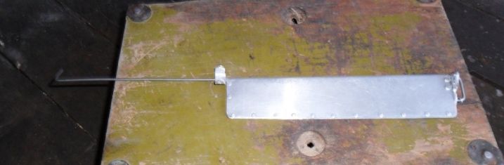

Сподобился на управляемый триммер. Нужная вещ в длительных полетах. Перебирал разные варианты, в том числе и электрический. Но остановился на самом простом-механическом с пружиной и тросиком. Из вентильной головки смесителя получился замечательный механизм управления.

Голь на выдумки хитра.(y) Интересное решение . Наверно ход штока маловат и соответственно углы отклонения? Проволока я так понимаю тоже работает на кручение?

Регулируется в пределах 30*. В моем случае достаточно, т.к. перебалансировка совсем не большая, в основном от разной степени заправки и расхода топлива в полете. Бак 43л стоит чуть впереди(12см) Ц.Т. в 25%САХ. Торсион из 3мм пружинной проволоки.

Ясно, попробуем тоже вот думаем что то делать.

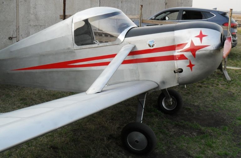

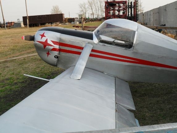

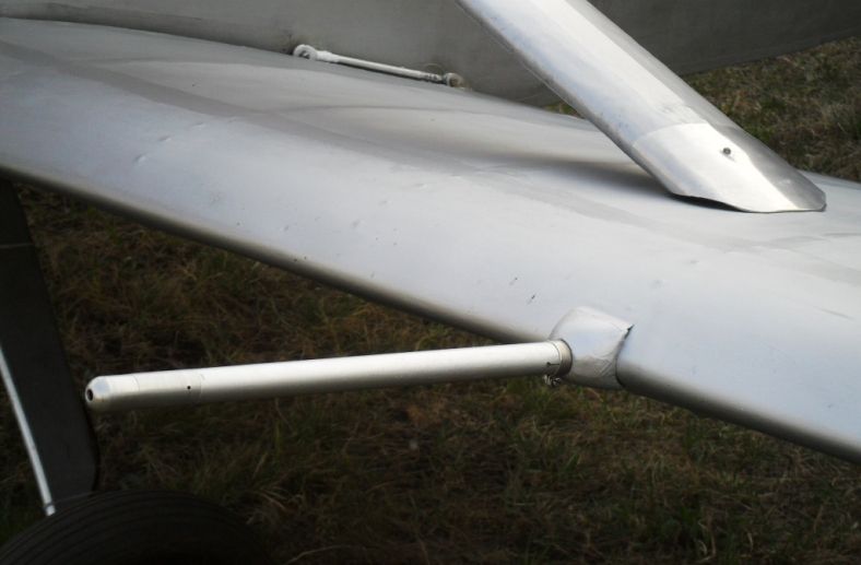

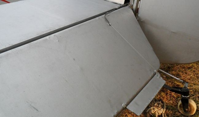

Открыл сезон! 30 минут, две посадки. Похоже , что все доводки сделаны.Теперь есть все. Зализы: на подкосах и крыле, управляемый триммер,новый ПВД,точно по науке. Фонарь с новым стеклом, два багажника 35 и 30 литров. Не шунтирующий реле - регулятор держит 13,7 вольта.

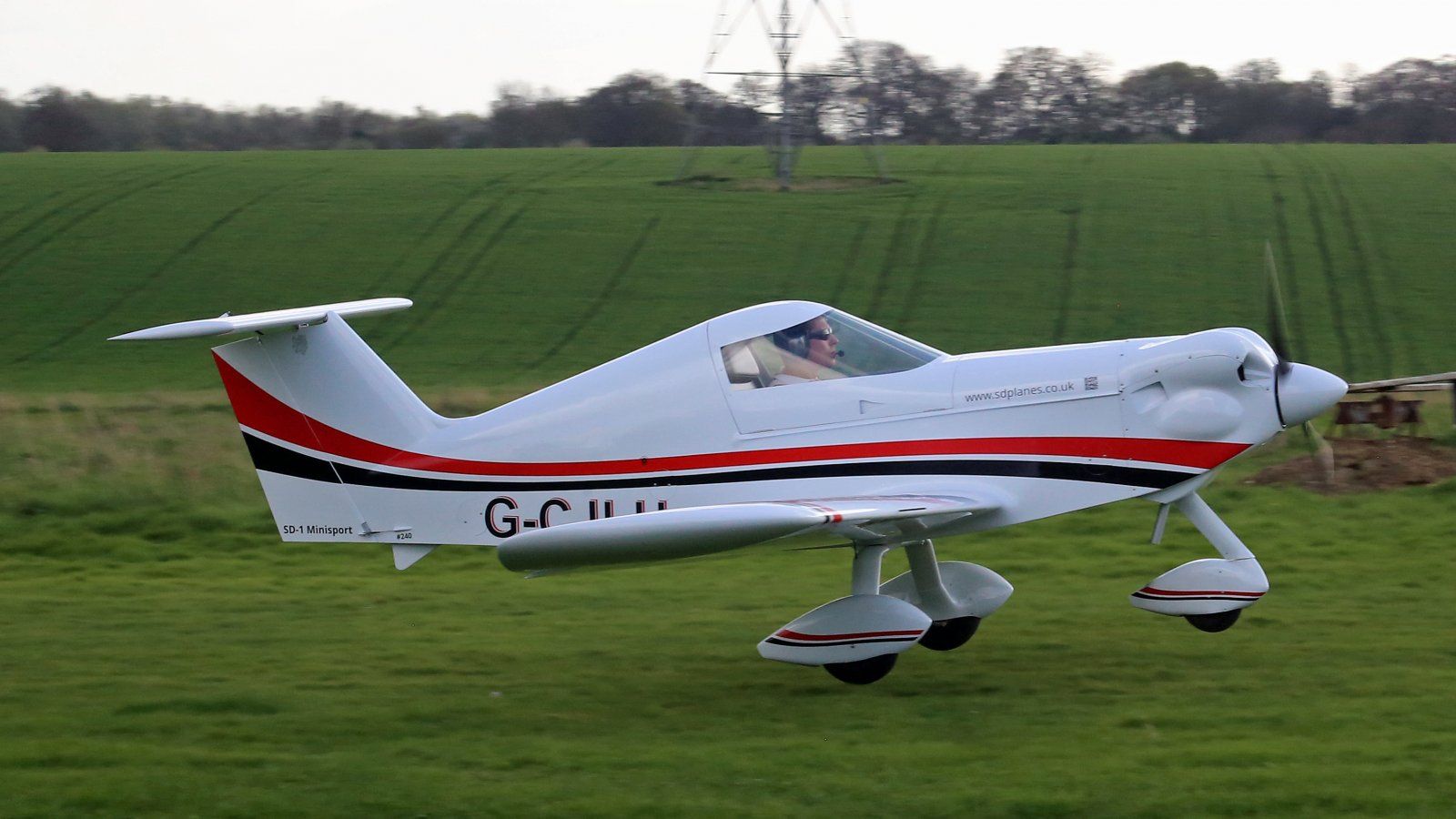

Уважаемый Vitalich, не могли бы Вы написать геометрические данные (размах, длина, площадь, диаметр винта), вес пустого и взлётный и мощность двигателя? А то прошерстил ветку и не нашёл. Спасибо.
Vitalich
Омск
Уважаемый @Vitalich, не могли бы Вы написать геометрические данные (размах, длина, площадь, диаметр винта), вес пустого и взлётный и мощность двигателя? А то прошерстил ветку и не нашёл. Спасибо.
Длина 4.8м, Размах 7,2 м. Площадь 8 м* Пустой 185 кг. В.В. 320кг. Топливо 43 л. 60 л.с при 3300 об/мин. Винт СДВ1 1,5 Х 0,82м.
