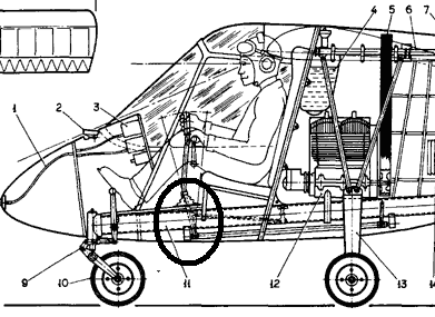

Крыло смешанной конструкции с лонжероном из трубы.
Если управление проходит внутри трубы, какие мысли по организации усиления зоны выреза?
Накладка вокруг выреза, приклёпанная шахматным швом. Но для начала, нужно определить,, требкется ли там усиление вообще? Может прочности хватает с избытком? В показанном случае, это нагрузки от переднего колеса. И будет иметь место не только изгиб, но и кручение.
