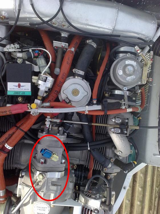

Потекло масло из под говернера, похоже прокладка. 🙁  С этим девайсом ни разу дела не имели, очень не хочется быть сапером. :-/

Да, там прокладка. Ничего страшного от разборки в месте соединения его с двигом не произойдет. У меня на Лайкоминге по крайней мере снять и поставить очень легко. Никаких настроек не нужно и ничего не собъется при снятии/установке.
А что, чертежа разве нет?

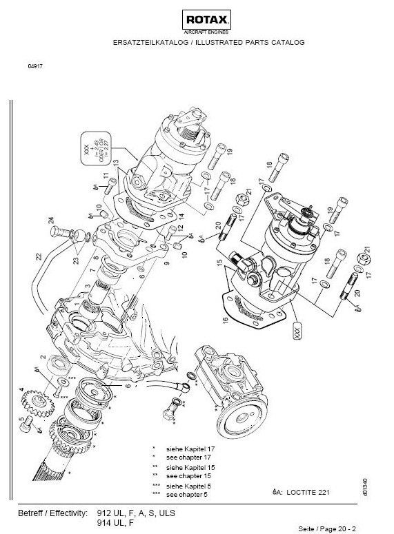

опыта нет
но судя по рисунку в разобранном виде
запастись необходимо помимо новой прокладкой
новые уплотнительные кольца №6, 8,
то что они  одноразовые для тебя не является секретом
так же проверить нужно прилегающие стороны на ровность поверхности.

Я думаю в первую очередь отмисать итальянцам и немцам, как производителям, главное чётко определить место течи, прокладка мал вероятно если не перекос при установочной затяжки...

Прежде всего могут быть ещё гарантийные обязательства, потом бюлетни, в понедельник будут бумаги под рукой, может что нибудь проянится...
