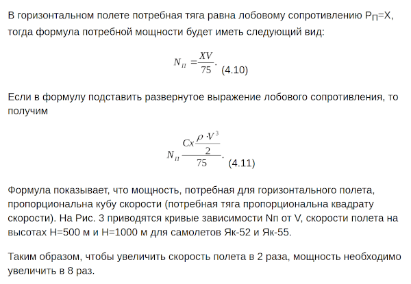

JohnDoe
Как я и подозревал, эта формула для устоявшегося полёта самолёта. Его лобовое сопротивление растёт пропорционально квадрату скорости. Этот квадрат и вносит основную лепту в куб трeбуемой мощности.
Но на мой взгляд эту формулу 4.11 в лоб применять нельзя. Предлагаю выкладки, а Вы если хотите поправьте если ошибся.

Anatoliy.
Севастополь
Итого, получется, что для работы нашей гравицапы нужно в 5 раз больше мощности. Это меньше восьми, но увы, всё еще много.
Вы поспешили с выводами.
Во первых, если потребная тяга для горизонтального полета равняется лобовому сопротивлению, то это не означает, что оно зависит от квадрата скорости полета.
Почему?
Да потому, что лобовое сопротивление самолета есть сумма нескольких сопротивлений
Это аэродинамическое сопротивление, которое растет по квадратичной зависимости от скорости, это индуктивное сопротивление, которое уменьшается с ростом скорости и плюс всякие там добавочки типа интерференции, шероховатости и прочей мелюзги.
Всё, что не аэродинамическое и не индуктивное сопротивление имеет небольшую долю в общем лобовом сопротивлении и для простоты "забудем" о тех "мелочах".
На крейсерской скорости лобовое сопротивление наименьшее и оно состоит из примерно равных друг другу аэродинамическому сопротивлению и индуктивному сопротивлению.
Поэтому использовать ту формулу, приведенную Вами (4.11), для потребной мощности некорректно, хотя она записана в учебниках и её заставляют тупо заучивать студентов.
Во вторых, для создании тяги хоть воздушным винтом, хоть импеллером пользуются несколько другой формулой.
В ней секундная масса отбрасываемого воздуха численно равна весу цилиндра воздуха у которого диаметр равен диаметру воздушного винта для свободного винта или диаметру воздушного канала импеллера в сечении вращения вентилятора, а длина того цилиндра численно равна скорости воздуха проходящего через ометаемую площадь, выраженную в м/с.
А вот в формулу тяги этих устройств при умножении секундного расхода воздуха подставляют не скорость воздуха в плоскости вращения винта или вентилятора, а только приращение скорости воздуха, которое сообщается тем лопаточным устройством.
Например.
Пусть площадь сечения канала импеллера равна 1 метру квадратному, а скорость потока воздуха проходящего через ометаемую площадь равна 50 м/с.
Таким образом секундный отбрасываемый объем воздуха будет равен 50 кубометрам.
Далее если принять удельный вес воздуха равным 1,2 кг на кубометр (это для простоты расчетов на коленке), то секундно отбрасываемые массы воздуха будут равны 60 кг/с.
Если вентилятор придал тому воздуху дополнительную скорость в 10 м/с (в тех 50 м/с), то тяга импеллера составит 600 Ньютонов.
Теперь для определения потребной мощности для идеального движителя без потерь (идеального импеллера) умножают тягу импеллера на ту скорость приращения приданной воздуху вентилятором. Итак мощность будет равна 600 * 10 = 6000 Ватт.
Но это справедливо только для идеального движителя.
А у реального вентилятора импеллера на лопасти очень и очень сильное тормозящее действие оказывает то непонятное почти всем индуктивное сопротивление.
Поэтому реальные движители имеют КПД меньше 100 %.

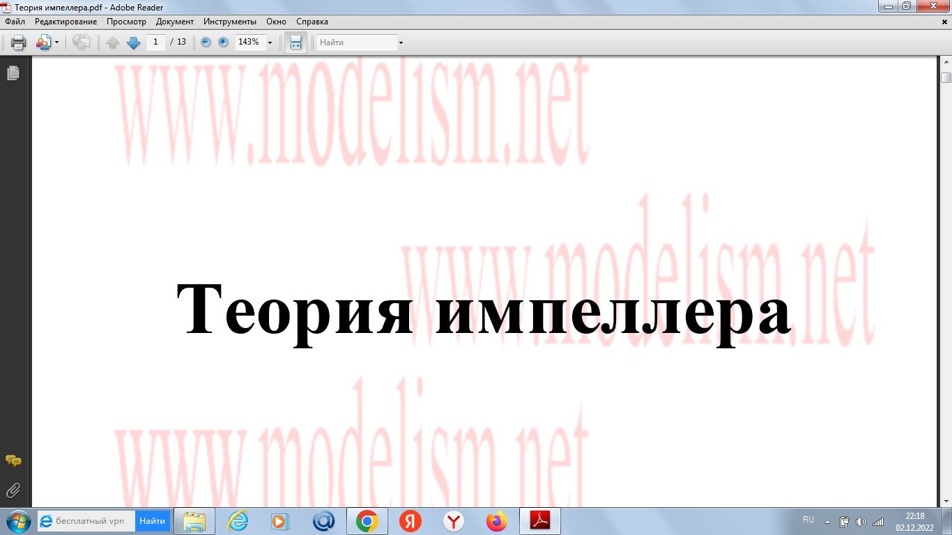

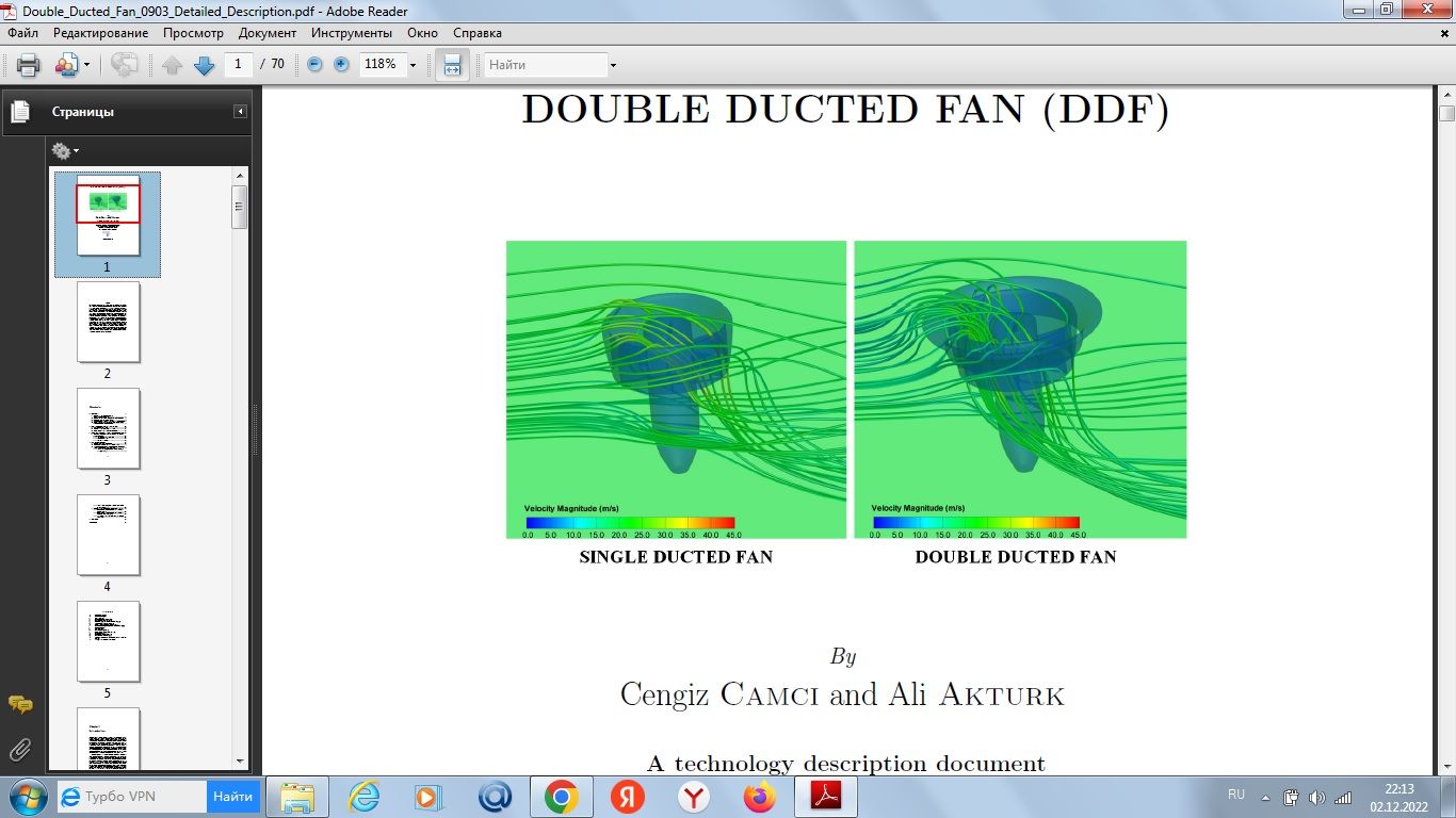

Есть пару интересных публикаций о вентиляторах и одна из них то что Вы хотели знать. Они обе в PDF и "прикрепить" их здесь я не могу, завтра выложу их в "облако" и дам ссылку. А пока здесь скриншаты, может сами найдёте:
Хоть и с опозданием, выкладываю обещанные файлы, их там 3 и все они в PDF. Их скачать можно здесь:
JohnDoe

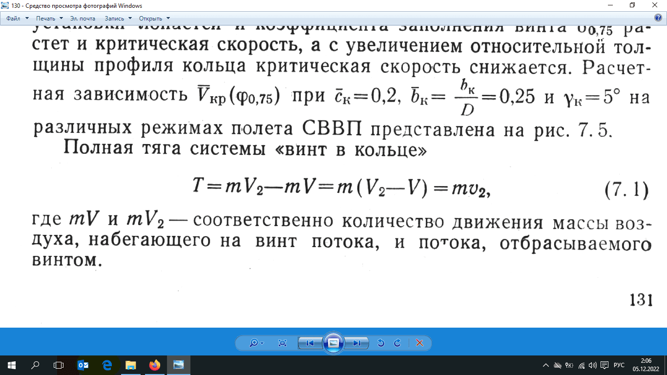

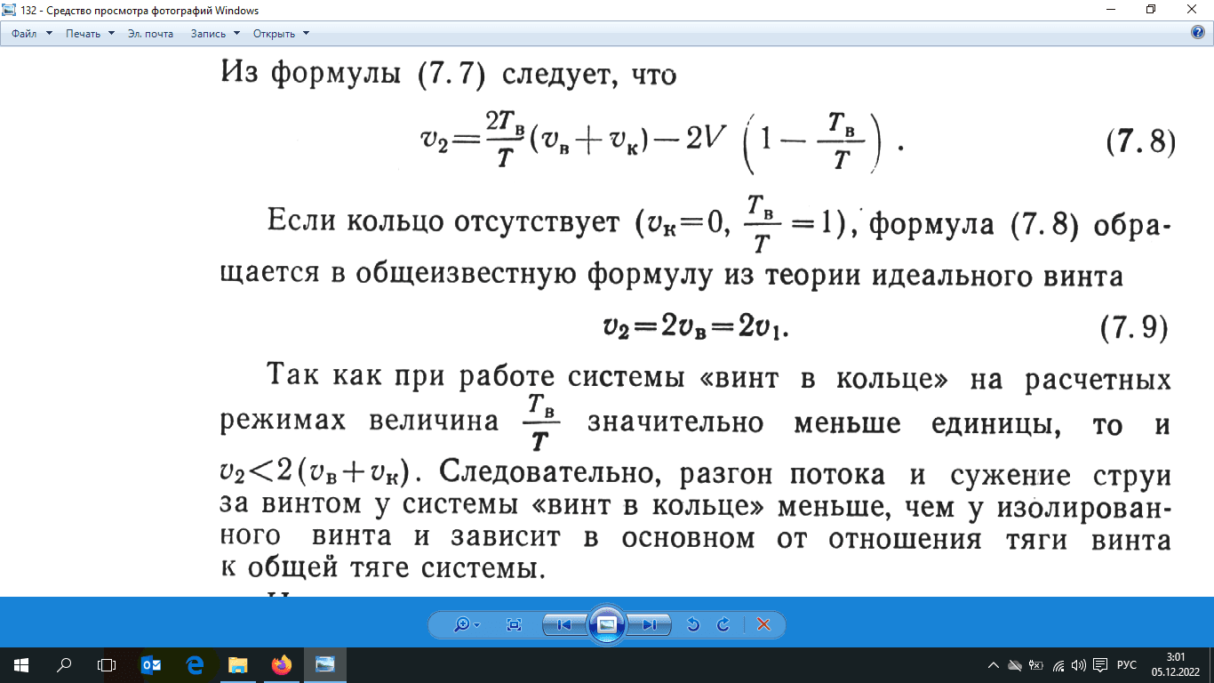

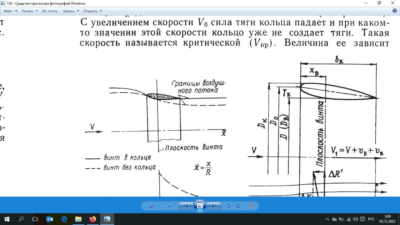

Тогда теория о создании тяги в зависимости от разницы скоростей входящего(набегающего) потока воздуха(скорости) и выходящего на вентиляторе в канале не работает!... В случае с нашим самолётом(на практике) тяга тогда должна-бы = 0, а в реальности она есть и ровна сопротивлению воздуха на этой скорости.
Может эта теория верна для ТРД, но в случае с вентилятора в канале, это точно не работает...
Но, позвольте... Поясните, о каких скоростях идёт речь.
Собственно, на разности скоростей перед и после вентилятора и создаётся тяга. В этом ни у кого нет сомнений.
В случае, о котором я высказываюсь, речь идёт о "разгоне струи за винтом" ( и, в следствие этого, её сужении ) на выходе из канала ( или кольца ). Отсутствию "разгона струи" за пропеллером ( вентилятором ) уделяют основное внимание при рассмотрении потерь КПД пропеллера. Как "изолированного" ( открытого ), так и в коротком кольце и в длинном канале. Когда есть сужение струи = разгон потока далеко за пропеллером ( на расстоянии более радиуса ), это приводит к уменьшению давления за плоскостью пропеллера и снижению его тяги.
Но, в указанной литературе речь идёт о сужении свободно выходящего потока. Т.е. уже за кромкой выхода из канала. Как поведет себя система - "пропеллер в канале" ( или кольце ) если сужение потока организовать, так сказать, "механически" - посредством уменьшения сечения канала на выходе? И как организовать условия для обеспечения идентичной работы пропеллера ( относительно конфигугации системы без сужения канала на выходе )? У меня пока вопросов больше, чем ответов...
Соблазн получить на выходе из канала бОльшую скорость связан с возможностью увеличить Vкр. - критическую скорость, при которой кольцо или канал перестают давать дополнительную тягу ( сравнительно с изолированным пропеллером ). Vкр тем выше, чем выше скорость истечения из "сопла" - среза канала, тем выше и скорость полёта, на которой будет, так сказать "вырождаться" пропеллер в канале ( по аналогии с изолированным ).
Один из вариантов - установка "второй ступени" - второго пропеллера и дополнительные затраты мощности. Но и выше максимальная скорость полёта.
Однако, на мой взгляд, это имеет смысл, когда первый пропеллер не снимает всю мощность с мотора и, вследствие этого, уже имеет максимальное заполнение и максимальные углы установки лопастей ( как на турбо-вентиляторном двигателе). Например, по причине конструктивного ограничения диаметра, или огромной мощности мотора.
В конструкции рассматриваемого конкретного аппарата от
Malish - ( PJ-II ) мощность мотора полностью и с лихвой реализуется имеющимися пропеллерами. Судя по полученным данным, пропеллеры даже "тяжеловаты" для этого мотора.

Прекрасный вывод! Согласен...
Вот, только что делать на скорости в 300 км/ч с внешним сечением "конуса" канала вентилятора, который летит сужающейся частью к "хвосту"?...
Применительно к системе охлаждения из этого уравнения следует: чтобы увеличить поток воздуха, проходящий через радиатор, необходимо увеличить скорость потока, если эффективная площадь радиатора остается неизменной.
Ключевые слова выделены. В предлагаемой гравицапе площадь второго вентилятора вдвое меньше. Поэтому при одинаковой скорости потока, масса перемещаемого воздуха через второй винт будет меньше в 2 раза. Соответственно и потребная мощность вдвое меньше.
И вообще, если у Вас 2й импеллер и так ускоряет воздух, то нафига Вам тогда 1й?
Так он ускоряет уже имеющися поток с V ---> 2V, а не с нуля. И при полёте на скорости V он конечно должен справляться и без первого.
А вот на взлёте кто ему будет такой поток поставлять? :)

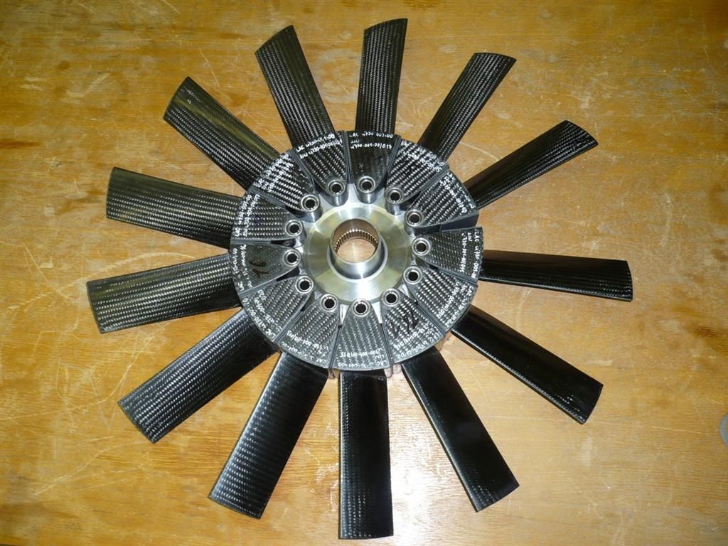

Malish
Волгоград
В конструкции рассматриваемого конкретного аппарата от @Malish - ( PJ-II ) мощность мотора полностью и с лихвой реализуется имеющимися пропеллерами. Судя по полученным данным, пропеллеры даже "тяжеловаты" для этого мотора.
С этого-то и начался наш разговор о правильности расчёта новых лопаток для вентиляторов нашего самолёта сделанного в Самарском университете. Они шире и их шесть(у нас 5) и если наши вентиляторы "тяжеловаты", то что тогда будет? А что касается теорий расчёта вентилятора, то у меня сложилось впечатление что мало кто толком знает правильную теорию расчёта, но каждый старается "двигать" свою теорию, смешивая всё в "кучу"...
Совершенно верно. У меня сам этот вопрос возник, когда я в первый раз увидел на ютубе чешский UL39 Albi. Мне показалось, что летит он как-то с надрывом, что ли. И тогда я подумал, почему бы им не поставить мотор помощнее и найти способ летать быстрее - без кардинальной переделки планера.
Malish
Волгоград
У чехов вообще проблема не только с мотором, но и с вентилятором тоже. Мощность мотора у них примерно одинаковая с нашим(на вентилятор), обороты и диаметр тоже близки к нашим, но вентилятор совсем другой и спрямляющего аппарата нет. А самолёт разрабатывался в Пражском авиационном университете и куча профессоров в этом участвовало и было финансирование, оборудование для исследований, но всё равно что-то не так посчитали...
