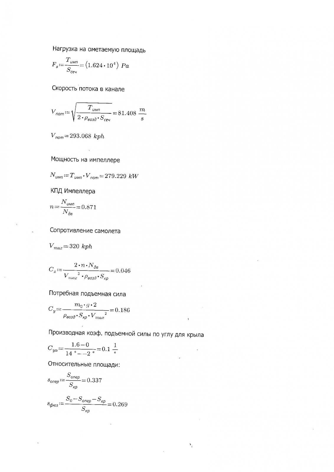

Я прикладываю часть расчёта ЛТХ нашего самолёта где указана скорость воздушного потока в канале на максимальном режиме работы двигателя.
На этом режиме вентилятор вращается со скоростью - 7100 об/м. Диаметр вентилятора - 680 мм. Теперь "прикинте" на какой режим работы должен быть "настроен" задний вентилятор что-бы начать создавать хоть какую-то тягу(на этой скорости "набегающего" на него потока воздуха) и что станет с режимом работы переднего вентилятора, когда задний вентилятор начнёт создавая тягу "протягивать" дополнительный объём воздуха и тем самым увеличит скорость воздушного потока в канале. Так-же учтите что скорость концов лопаток вентилятора на этих оборотах уже около 0.8М
Жду Вашего ответа.

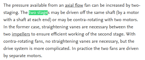

Пока рылся в интернетах, наткнулся на сборную статью по импеллерам на сайте Science Direct с теоретическими выкладками и формулами для расчётов.
Вот цитата оттуда:
Вот цитата оттуда:

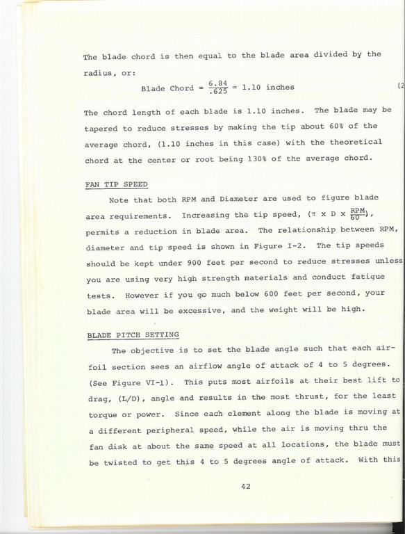

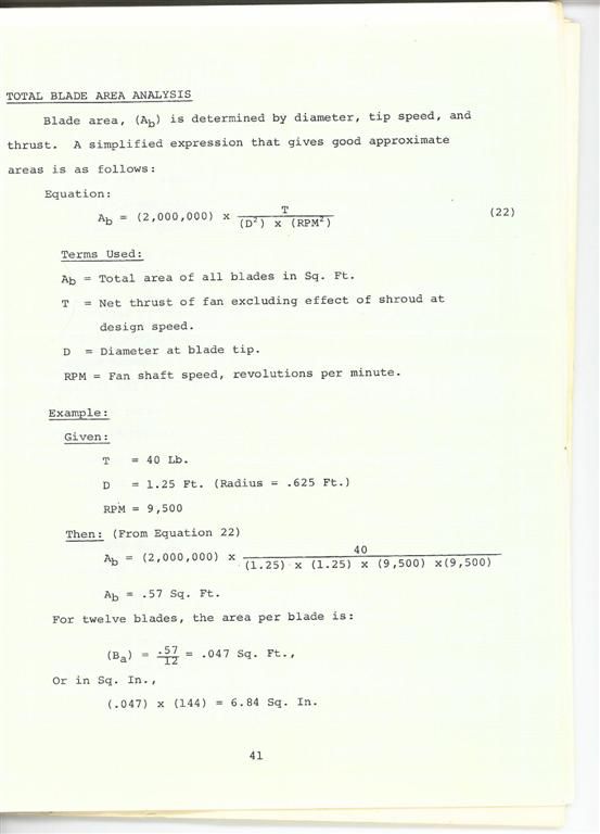

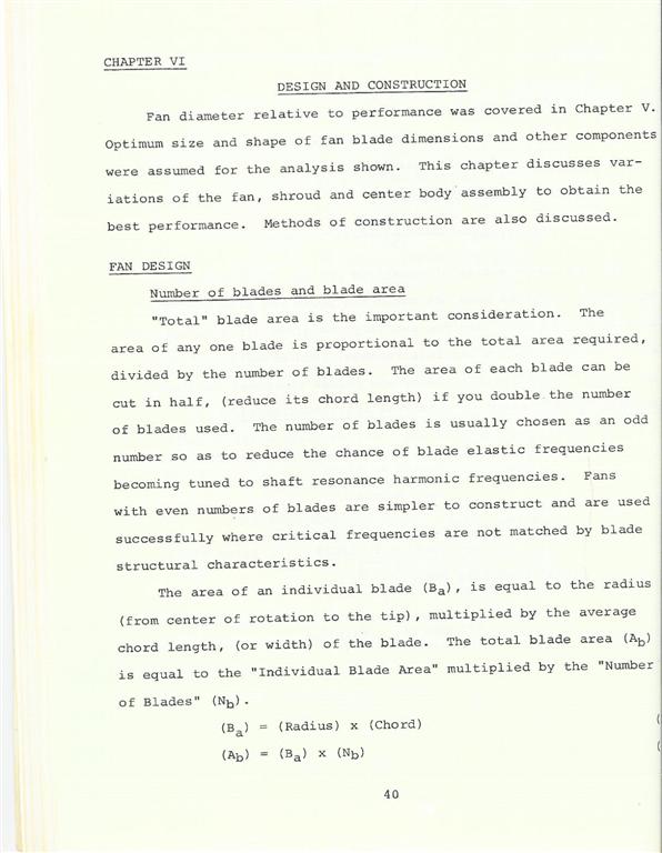

Про "идеальный" вентилятор/импеллер Вы написали верно. По поводу количества лопаток вентилятора турбовентиляторного двигателя, тут всё зависит от мощности подаваемой на вентилятор, а турбина такого двигателя(ТРД) производит многие тысячи ЛС и естественно нужно гораздо большее количество лопаток что-бы "утилизировать" эту мощность. Количество лопаток вентилятора зависит от нескольких параметров и вычисляется по формулам:
