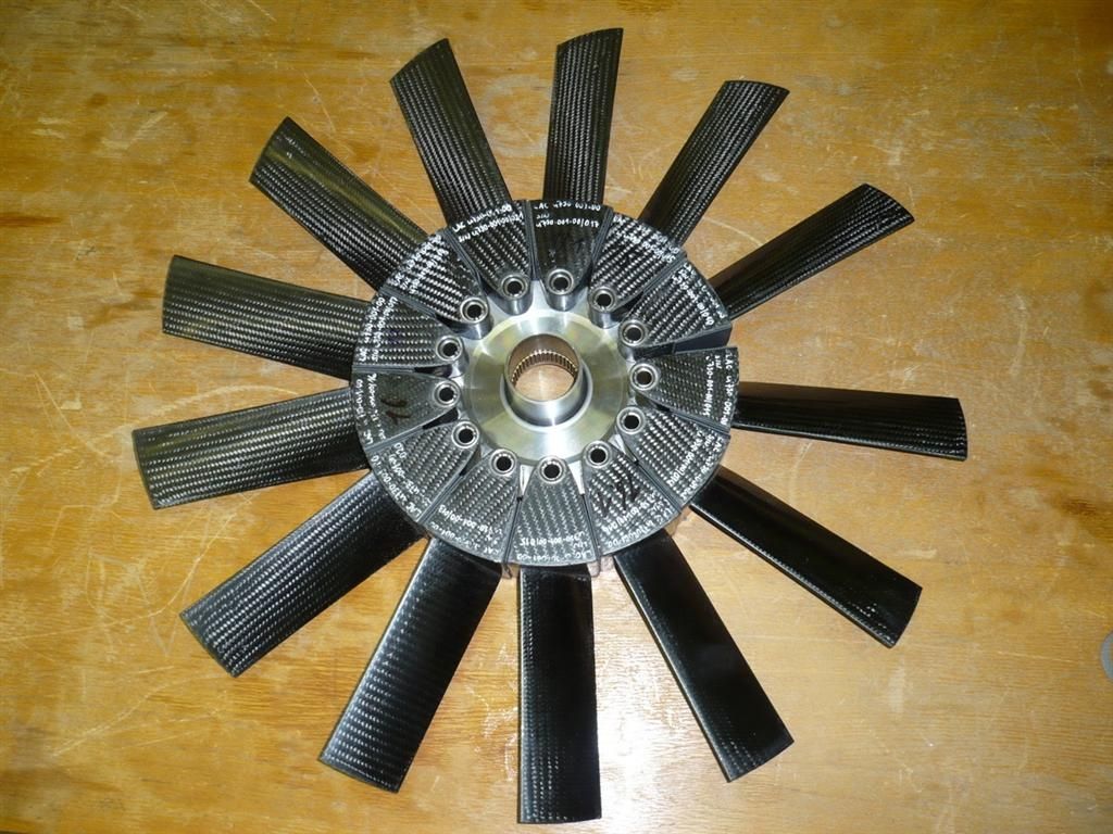

У чехов вообще проблема не только с мотором, но и с вентилятором тоже. Мощность мотора у них примерно одинаковая с нашим(на вентилятор), обороты и диаметр тоже близки к нашим, но вентилятор совсем другой и спрямляющего аппарата нет. А самолёт разрабатывался в Пражском авиационном университете и куча профессоров в этом участвовало и было финансирование, оборудование для исследований, но всё равно что-то не так посчитали...

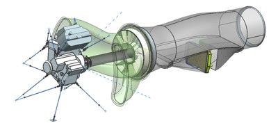

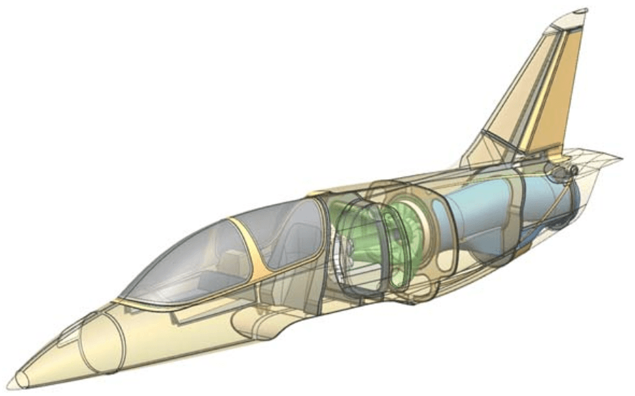

Расположение вентилятора в канале и воздухозаборники:
  • Мне нравится!
Reactions: ASI
Возможно, на этих каналах воздухозаборника они и потеряли половину тяги...
Зато красиво.
Полагаю, цели коллектива, задействованного в расчётах и изготовлении этого самолёта, немножечко совсем другие, нежели у PJ-II. Это, всё-таки учебное заведение и там руками работают студенты - учатся. Плохо не то, что человек совершает ошибку - плохо если он её не признаёт. Часто, цена ошибки ( полезность выводов ) выше, чем цена достижения...

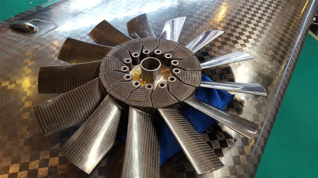

По Чешскому вентилятору... На вид, мала крутка лопатки. Что у первого, что у второго.
Первый вариант имеет бОльшее перекрытие, чем второй. Значит, мотор не вытягивал первый и, по аналогии с обычным пропеллером, уменьшили ширину лопаток, чтобы "облегчить" пропеллер. Однако и второй вентилятор не позволил получить желаемую ( расчётную?) тягу.
Полагаю, что для вентилятора в канале, перекрытие ( ширина и количество лопаток ) - вторично. На первое место выходит общий шаг ( угол установки на 0,75R ) и крутка лопатки.
Однако, перекрытие лучше иметь побольше, чтобы вентилятор работал как компрессор.
Крутка должна соответствовать распределению скорости потока по радиусу канала. Оно очень не равномерно без специальных спрямляющих и выравнивающих устройств. Разница в скорости потока в центре и у стенки примерно 50%...25%. Для этого, замеряется "поле скоростей" в сечении канала перед вентилятором.
Потому, однозначно ответить по новому вентилятору для PJ-II не получится. Нужно прикинуть поле скоростей в канале и провести расчёт вентилятора с учётом этого. Плюс, расчёт будет состоять из двух частей: в статике ( тяга на стопе ); и тяга на расчётной скорости.
Как я понимаю, происходящие в канале процессы, тяга не должна сильно меняться до достижения критической скорости полёта, когда выходящий поток "далеко за пропеллером" не начинает поджиматься внешним потоком, обтекающим ЛА. В этот момент система ( вентилятор в канале ) начинает "вырождаться" - по аналогии с изолированным пропеллером. Вентилятор лишается "упора" в поток за плоскостью вращения. Тяга снижается.
Вполне возможно, что Ваши ( PJ-II ) новые лопатки, с увеличенной круткой и перекрытием, будут работать на меньшем шаге, но с более оптимальным распределением углов атаки по радиусу. КПД такого вентилятора будет выше.

Я здесь полностью разделяю Ваше мнение, но меня всё-таки "терзают" сомнения по поводу новых лопаток(и не только). Наши "оригинальные" лопатки имеют тоже приличную крутку(но меньшую чем новые) и по нашим расчётам их нужно было 5(новых 6) и площадь новых шире. Получается что вентилятор с новыми лопатками будет иметь бОльшую рабочую площадь чем старый. Новые лопатки нам рекомендовали поставить на 24 градуса(на 0,75R) для макс. тяги(на стопе).
наши-же лопатки были рассчитаны на лучший КПД на скорости 150-160 км/ч и их установочный угол был в районе 30-32 градусов, но двигатель не "раскручивался" до максимальных оборотов(5000) в статике и тяга была 300-325 кг. Но так как обороты двигателя не увеличивались в полёте, то мы решили уменьшить углы установки лопаток что-бы получить расчётные максимальные обороты. Уменьшив угол установки до 20 градусов мы получили 5000 об/м и тяга на стопе стала 350 кг. Но я хорошо помню что в одном из "учебников" по расчёту вентилятора, было написано - "если двигатель не "выходит" на расчётный режим, то не в коем случае не меняйте расчётный угол установки лопаток, а уменьшайте их площадь или количество". Выходит что новый вентилятор будет иметь не только бОльшую площадь, но и бОльшие углы установки лопаток - думаю "движок" эти вентиляторы вообще не потянет...
К стати пере домной лежит таблица с данными вентилятора ЦАГИ ОВ-23М - так там угол установки лопастей вообще 30 градусов.
