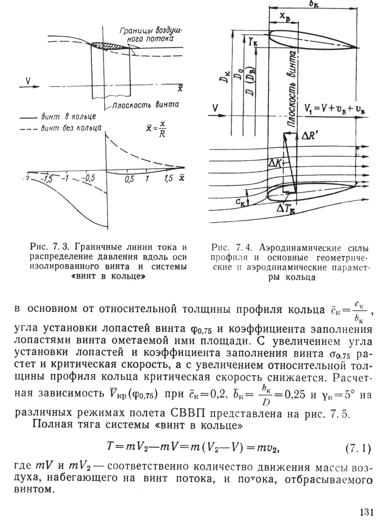

Да, я с нею ознакомливаюсь понемногу. Вот например скачал фаил, который предложилCINN и вижу формулу 7.1 на странице 131:
Попадаю в ступор.
Во-первых это та самая формула, которую Вы сначала предложили, а потом сказали "не цепляться за нее".
Во вторых, по формуле тяга имеет размерность импульса. Я всегда думал, что тяга - это сила и измеряется в ньютонах.

Размерности:
Часто, в формулах аэродинамики используют удельные параметры, но обозначают так же, как в физике. Нужно смотреть на первых страницах издания "определения и величины, использующиеся в тексте".
В данном случае ( формуле ) используется m ="секундная масса воздуха, проходящая через плоскость вращения винта". Она имеет размерность ( КГ/сек ).
Умножая "m" на скорость"v" =( м/сек ), получим "Т" тягу в размерности Ньютон ( КГ х м /сек2 )

Совершенно верно. Лемнискатная поверхность работает так же как профиль крыла работает на создание подъёмной силы на верхней поверхности - за счёт разряжения, распределённого по площади поверхности.
Как я понимаю, дополнительный расход ( сравнительно с изолированным пропеллером ) через сечение канала, образуется за счёт геометрии - широкой кромки входного устройства канала ( относительно большого радиуса "r" кромки ). Эта поверхность перед пропеллером заставляет поток вовлекать бОльшую массу воздуха в протекание непосредственно через плоскость пропеллера. Это для СТАТИКИ или для "подъёмного кольца" ( в терминологии предлагаемой к рассмотрению печатной работы ).
В ДИНАМИКЕ - движении с осевой скоростью, рассматривают работу "тягового кольца". Здесь, добавочный расход и тяга создаются за счёт увеличенного диаметра "захвата" воздуха пропеллером. Диаметр кольца больше диаметра пропеллера в этом кольце. По приведённым теоретическим соотношениям ( формулам в тексте работы ) примерно, на разницу площадей кольца и изолированного пропеллера, соответственно, больше тяга.
Однако, я не зря употребил термин "домыслы"... Следует внимательно разобраться с тем, что описано в предлагаемой литературе. Я не претендую на экспертное мнение. Есть много вопросов и к описанию процессов в литературе...
К сожалению, там сканы начинаются со страницы 128.
Хорошо, с размерностями разобрались, спасибо за пояснения.👍
А в целом та формула 7.1 - она верна или нет?
