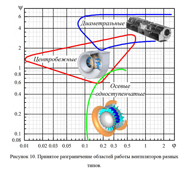

Как считаете, для полёта нашей "трубы с вентилятором", с наименьшими затратами, какой вентилятор - "компрессор" нам нужен?
Есть два основных параметра для "компрессоров"различного типа: коэффициент производительности "φ" и коэффициент полного давления "ψ". Чтобы понять, какой вентилятор нам нужен ( сообразно задаче ), предлагаю разобраться с этими коэффициентами.
Картинка от сюда:
Глушков Т.Д. | Диссертация. | "Методология достижения предельных параметров компактных осевых вентиляторов в присутствии экранирующих поверхностей"
