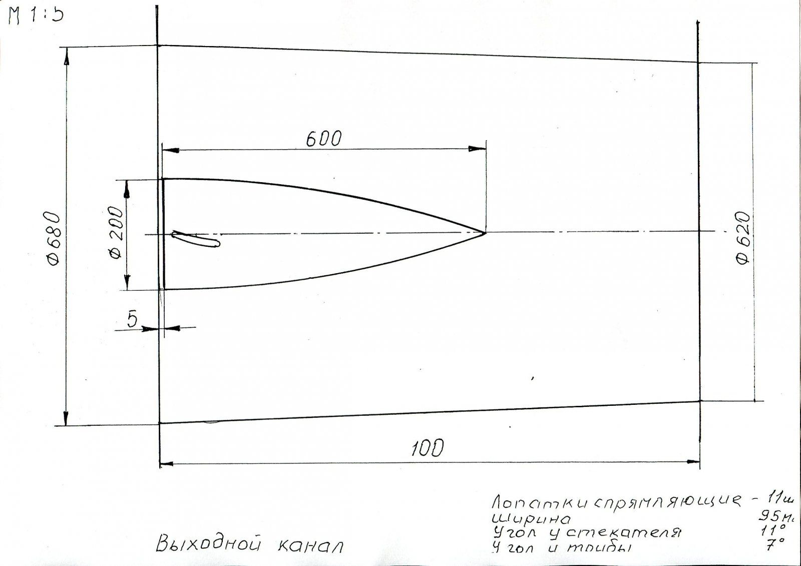

Перешлите мне параметры Вашего вентилятора и я постараюсь что то прояснить с помощью своей программы расчета.
Меня интересуют такие данные:
Радиус корня лопасти (радиус ступицы)
Диаметр вентилятора.
Закон распределения хорды лопасти по радиусу.
Закон распределения относительной толщины лопасти по радиусу.
Закон распределения углов установки лопасти пао радиусу.
Тип аэродинамического профиля лопасти.
Подводимая мощность к одному вентилятору (после всех редуктором)
Скорость вращения вентилятора.
Число лопастей (знаю что их пять)
Для более точной оценки еще интересна высота над уровнем моря и температура воздуха в том месте где будут проходить испытательные полеты.

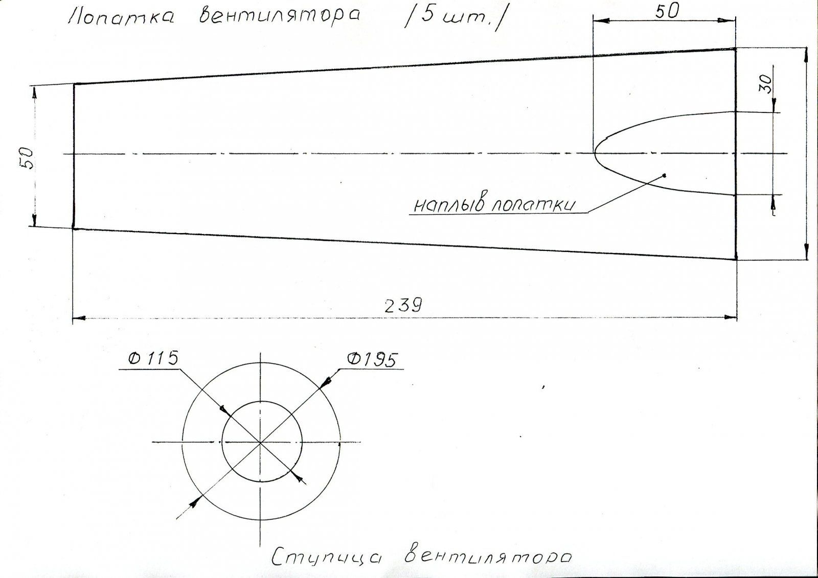

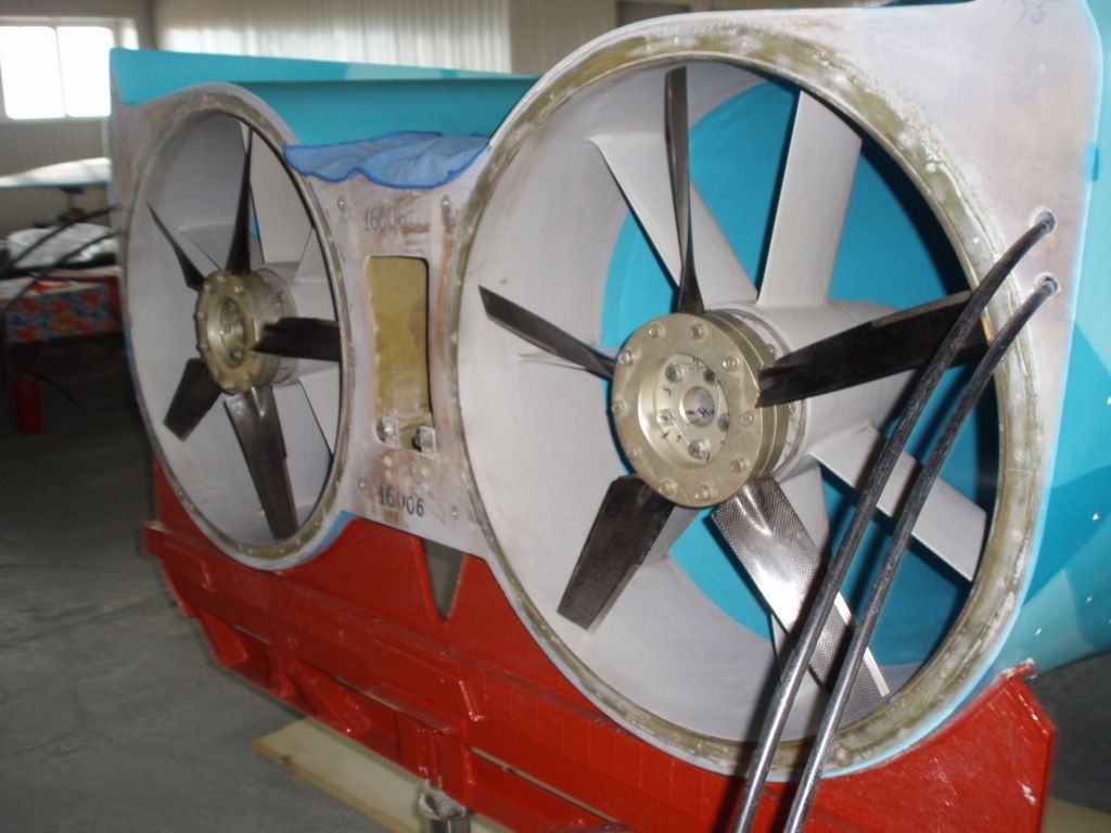

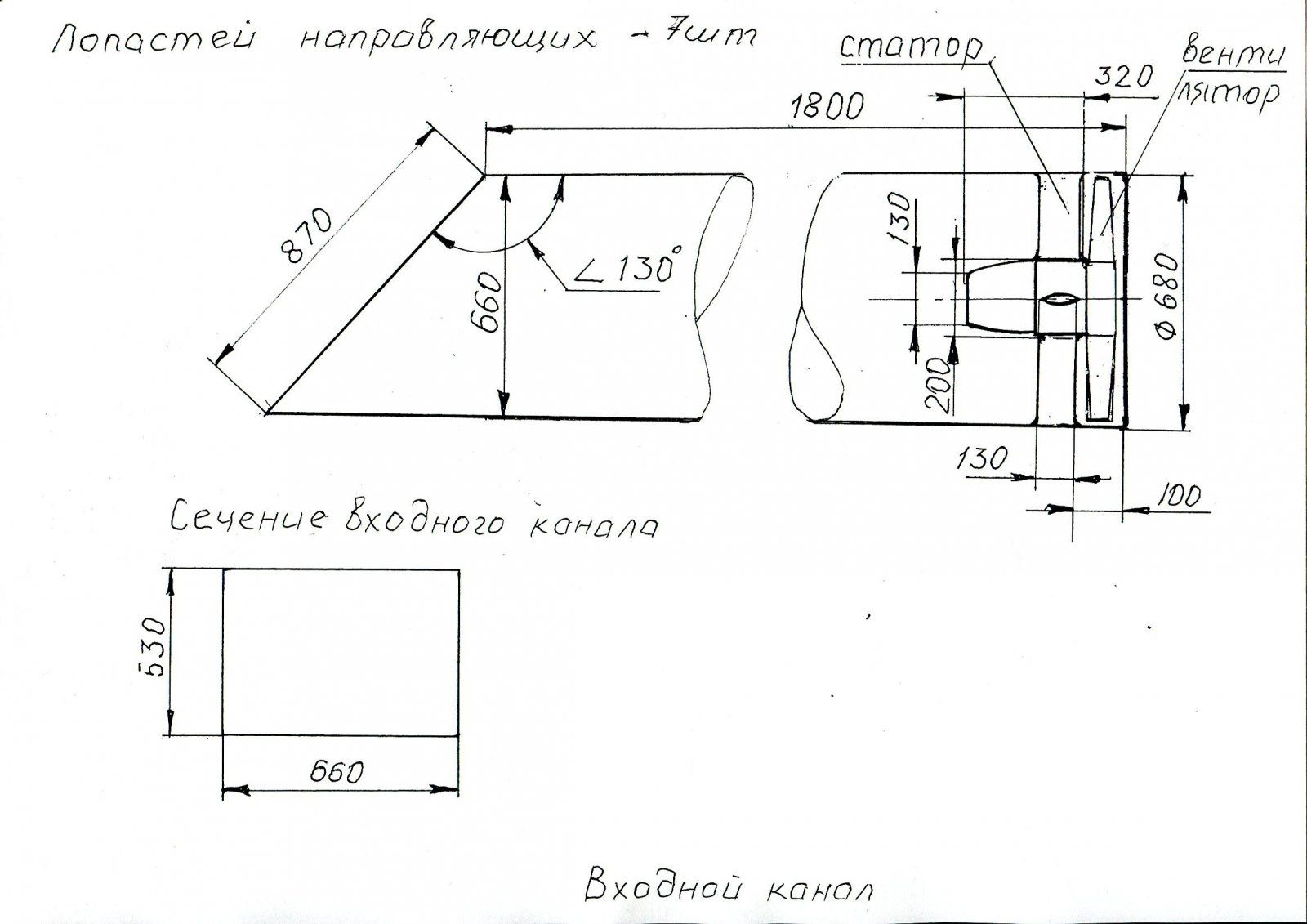

В приложениях вся информация что Вам нужна. По лопаткам сейчас у меня информации нет, Михаил(кто их делал) сейчас с нами не работает, но я постараюсь на днях у него узнать, если у него эта информация сохранилась. Таблица мощности и крутящего момента двигателя в приложении.

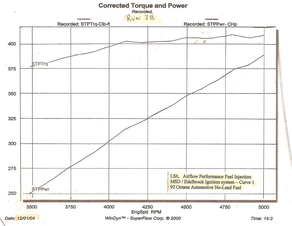

Максимальные обороты двигателя(взлётный режим) - 5000 об/м
Мощность на этих оборотах(по таблице) --------------- 388 л/с
Редуктор(один с двумя выходными валами), повышающий (соотношение 1 : 1,42), КПД 0,8(по инфо от А. Чернова)
Обороты вентиляторов(двигатель - 5000 об/м) - 7100 об/м
Статическая тяга на этих оборотах - 350 кг.
Угол установки лопаток(0,75R) - 20 градусов.
Высота над уровнем моря - 100м, Темп. берите пока стандартную.

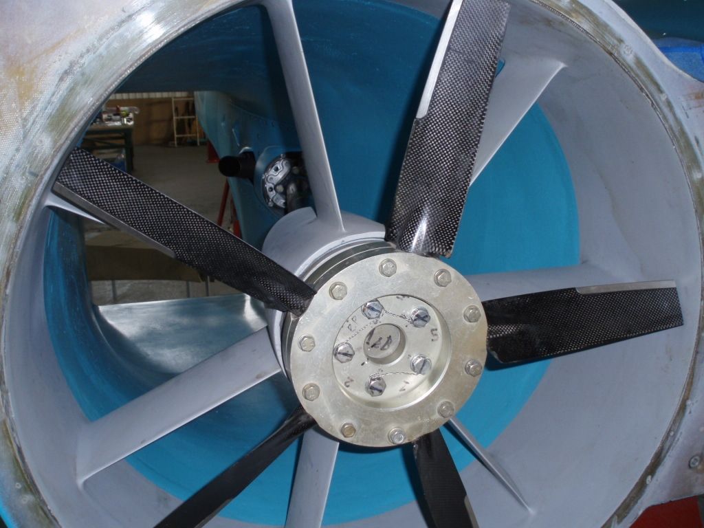

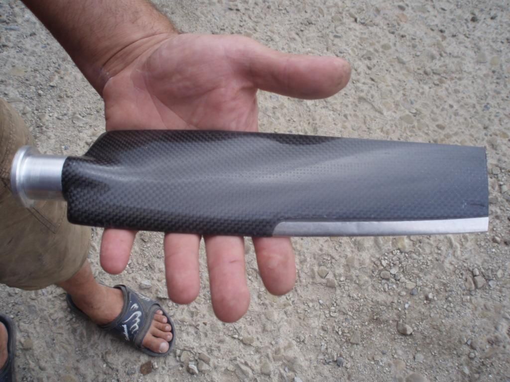

По лопаткам может эти фотки помогут?:

Я посмотрел на Ваши вложения.
Мне надо еще вот что:
1. Нет размера хорды лопасти в корне.
2. Нет размера относительной толщины в корне и на конце лопасти.
3. Нет размера диаметра того наплыва в корне лопасти.
4. Нет типа профиля, хотя бы примерно. Он плоско выпуклый или слегка несимметричный? На какой профиль он примерно похож?
И по углу установки лопастей.
Вы этот угол измеряете как все на радиусе равном 70 % ?
Как я понял, Вам изготовят не только новый вентилятор с увеличенным числом лопастей, но и придется изготовить новую ступицу.
Если Вы не утилизируете существующую ступицу, то я постараюсь рассчитать новые лопатки для пятилопастного вентилятора.
Тут мне пришлось изготавливать кучу матриц для беспилотных летательных аппаратов.
За их деньги я отработал технологию изготовления матриц и теперь могу на безвозмездной основе по своей доброте изготовить для Вас матрицы новых лопастей. Материал есть свой.
Естественно, с объяснением технических решений и предоставления модели лопасти в цифровом виде.

По лопатке:
У меня сейчас её здесь нет, но в ближайшие пару она дней будет у меня, тогда всё могу точно померить. Профиль больше похож на плоско-выпуклый. Диаметр "наплыва" = 30мм. Угол установки меряем специально сделанным для этого угломером примерно на 70-75% радиуса.
Новые лопатки у нас уже сделаны и мы планировали сначала "тупо" заменить 5 старых лопаток на 5 новых и посмотреть разницу в показаниях. И если будут улучшения, тогда сделать новую втулку(ступицу) под 6 лопаток. Но как всегда, кто-то сделал ошибку и диаметр штока крепления лопатки оказался на 1,8мм больше чем на старых лопатках. Теперь нам нужно делать новые втулки под новые лопатки.
Скорее всего старые лопатки мы больше использовать не будем, т.ч. старые втулки нам уже не нужны, а вот новые втулки сделать 2 комплекта на 5 и 6 лопаток каждый. Как я написал выше на новые лопатки у меня есть вся информация(все размеры, крутка по сечениям, профиль и тп). Может Вам скинуть эту информацию(для новых лопаток) если мы старые больше использовать не планируем?
