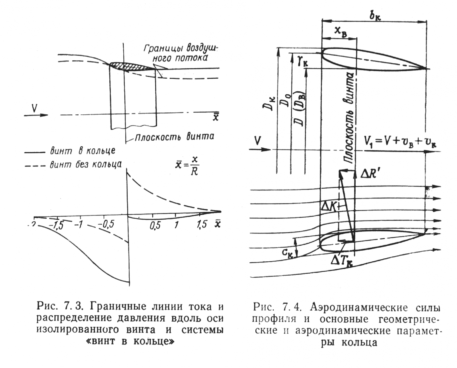

И где, по Вашему, давление воздуха выше - перед винтом или после?
Ведь лопасть - это то же самое крыло, с соответствующим распределением давлений, поэтому скорей давление повышается за пропеллером, а перед ним оно ниже. Но ускорение воздуха из области пониженного давления в область с повышенным - это немного "контринтуитивно".
Но даже если предположить, что перед винтом давление выше - то тогда это давление должно тормозить движение винта "вперёд". Разве не так?
Речь о перепаде давления и расходе я завёл только в контексте работы второго внтилятора.

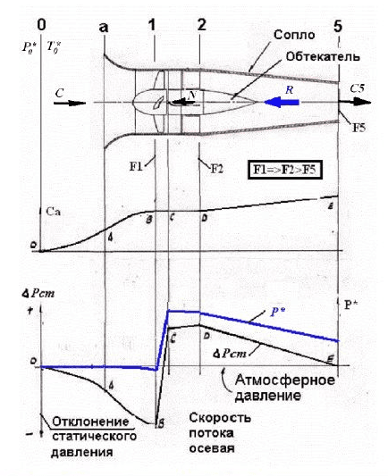

Вот на диаграммах, представленных выше, изображено, что вентилятор, создавая перепад давления, одновременно в него и "упирается" ( выражаясь не научно, "опирается на него" ). Этот упор создаёт тягу.
Если какам-либо образом уменьшать этот подпор ( перепад давления ), то тяга будет снижаться. Не важно, какое действие мы производим после первого вентилятора - поджимаем выходной канал ( уменьшаем сечение ) или откачиваем воздух из канала вторым вентилятором, уменьшение величины статического давления "за" первым вент. приведёт к снижению тяги. Одновременно, к снижению потребляемой мощности. Потому, работа второго вентилятора должна быть согласована с первым. Как производится согласование ( и нужно ли оно, посредством второй активной ступени "компрессора" ) рассматривается в конструировании осевых компрессоров ТРД.
Да оставьте в покое всякие там воздействия давления внутри импеллера.
Всё что твориться в импеллере до среза выходного сопла не тягу не повлияет.
Загните канал буквой зет так, чтоб ось вентилятора была перпендикулярна направлению истечения воздушной струи.
И что по Вашему будет с вектором тяги если по вашему вентилятор обопрется на некое то повышенное давление позади него?
Смотрите проще на импеллер как на черный ящик.
Всё что творится внутри черного ящика по барабану, важно разница в процессах на входе и выходе черного ящика.

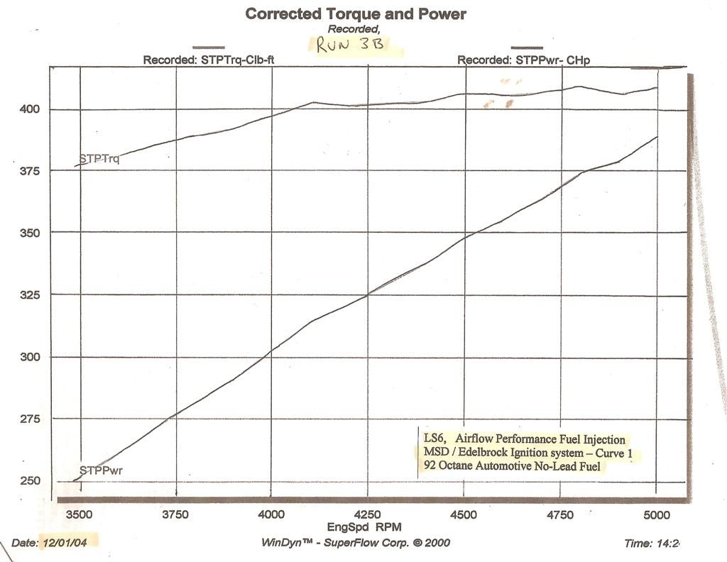

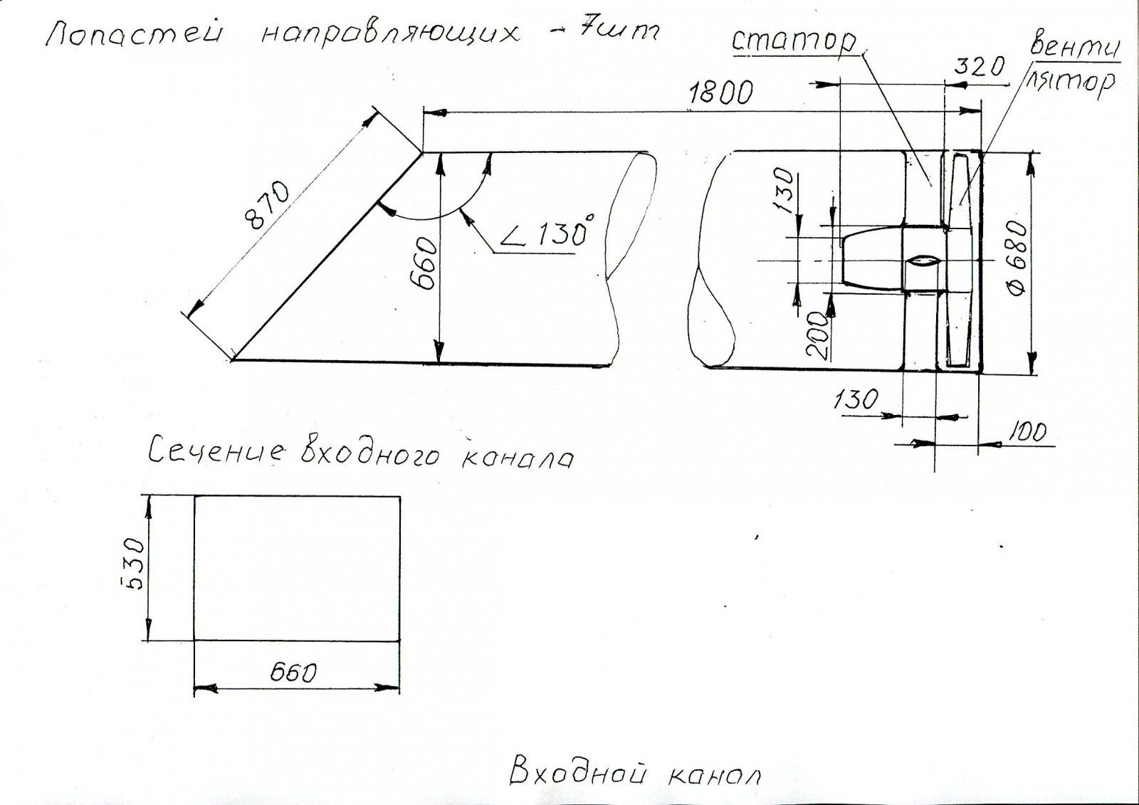

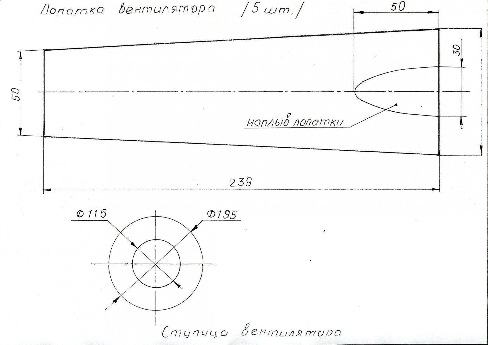

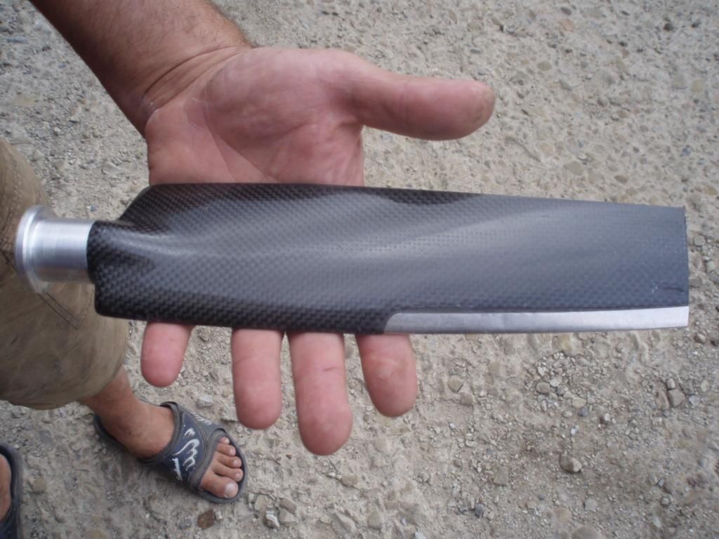

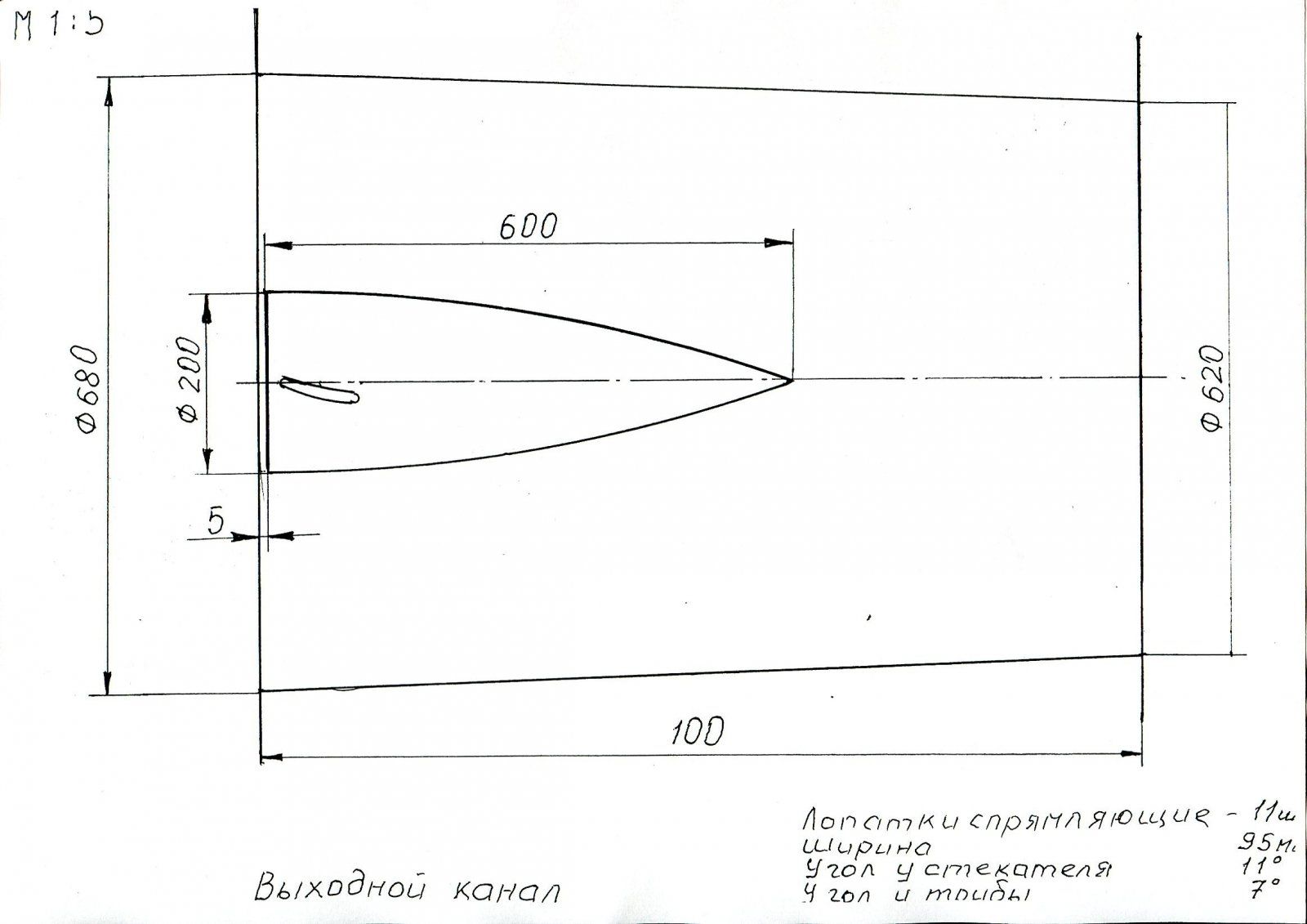

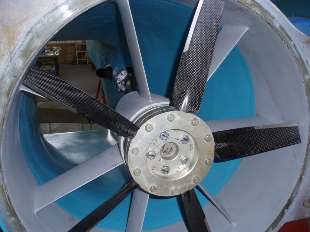

В приложениях вся информация что Вам нужна. По лопаткам сейчас у меня информации нет, Михаил(кто их делал) сейчас с нами не работает, но я постараюсь на днях у него узнать, если у него эта информация сохранилась. Таблица мощности и крутящего момента двигателя в приложении.
Максимальные обороты двигателя(взлётный режим) - 5000 об/м
Мощность на этих оборотах(по таблице) --------------- 388 л/с
Редуктор(один с двумя выходными валами), повышающий (соотношение 1 : 1,42), КПД 0,8(по инфо от А. Чернова)
Обороты вентиляторов(двигатель - 5000 об/м) - 7100 об/м
Статическая тяга на этих оборотах - 350 кг.
Угол установки лопаток(0,75R) - 20 градусов.
Высота над уровнем моря - 100м, Темп. берите пока стандартную.
Спасибо.

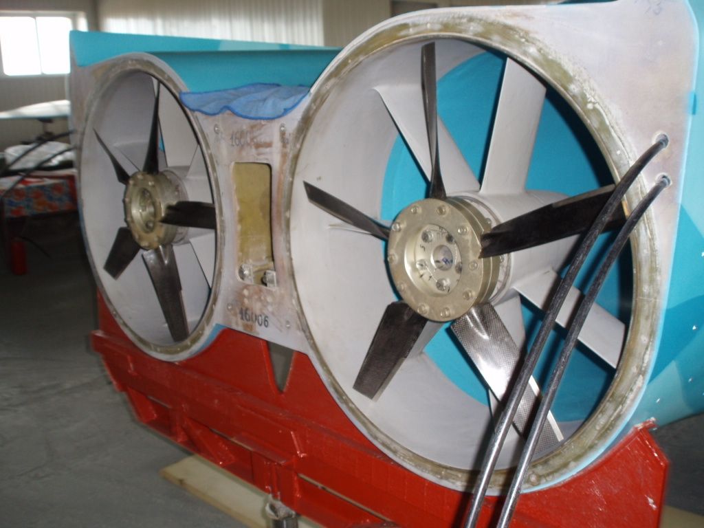

По лопаткам может эти фотки помогут?:

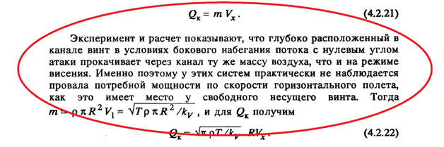

Ссылка на работу "Аэродинамика винта в кольце", Шайдакова Владимира Ивановича, преподавателя МАИ. Одного из немногих, кто глубоко разбирался в теоретических вопросах расчёта пропеллеров разных ЛА и вентиляторов.
В этом учебном пособии, подробно описаны теоретические основы конструирования и методы расчёта винтов в кольце и винтов в канале.
В этом учебном пособии, подробно описаны теоретические основы конструирования методы расчёта винтов в кольце и винтов в канале.
Это значит что мои догадки про "свою жизнь" вентилятора в канале нашего самолёта были правильными. Значит наш вентилятор будет иметь одинаковую тягу в статике и в полёте! И углы установки лопаток нужно выбирать из расчёта максимального КПД в статическом режиме работы(макс. тяга в начале разбега). Может поэтому проф. Шахов рекомендовал угол установки лопатки 24 градуса(вместо 30) для максимальной тяги в статическом положении самолёта?
