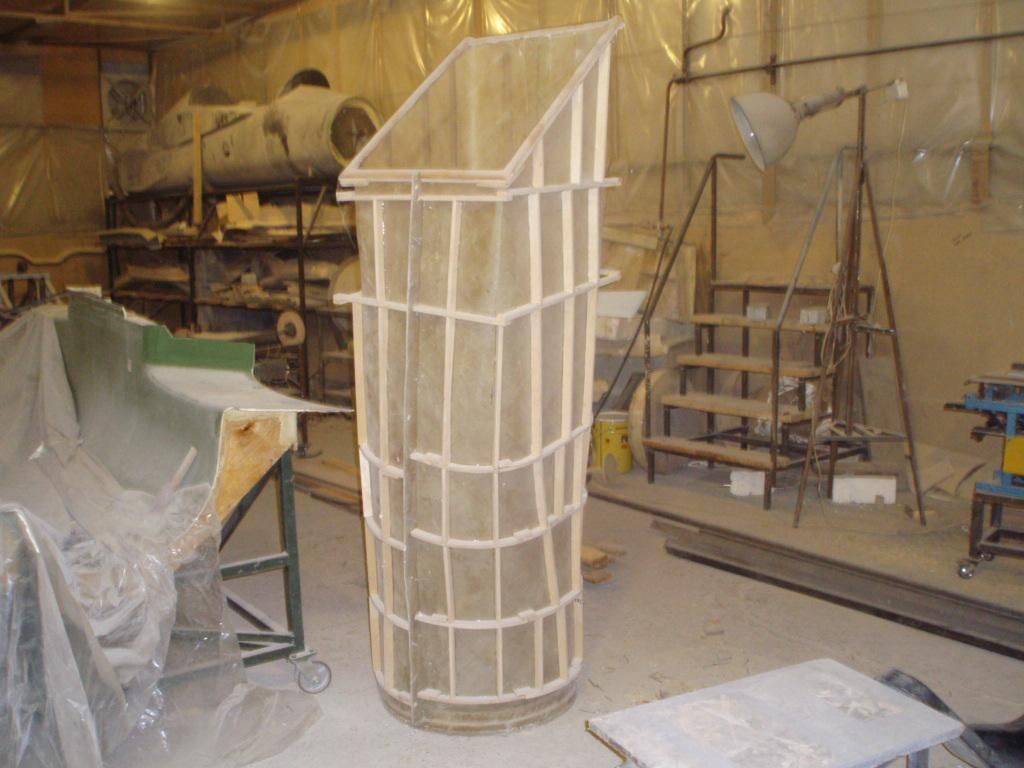

Вот и думаю, может эту наклонную часть воздухозаборника канала обрезать по вертикали?
На мой взгляд, в Вашей установке есть ещё запас по "добыванию" тяги. Оцениваю его, суммарно, в 15% - 23%.
И что это даст? Сечение на входе останется неизменным, а вот характер течения воздуха может поменяться. А воздух забирается из под центроплана. Вобщем осторожнее надо бы. Лучше за пилу и молоток браться после расчётов, моделирования, а то можно испохабить вполне годный аппарат.

Обрезать проще чем нарастить и если обрезать аккуратно то всегда можно обратно приформовать, если это ничего не даст. Мы этот вихрь наблюдали привязав к удилищу ленту. Похоже по центроплану и фюзеляжу воздух заходит ровно, а вот с косой части заборника под углом образованным нижним обрезом и косой боковой панелью и создаётся вихрь(вращение в горизонтальной плоскости). Можно обрезать одну сторону и так-же посмотреть что изменится с потоком, прежде чем резать вторую сторону. Можно в место ленточки использовать дымовую шашку. Конечно нужно будет ещё раз посмотреть и подумать(собрать консилиум) прежде чем резать(семь раз отмерь, один раз отрежь). И ещё интересно знать мнение - как это будет визуально смотреться, поэтому и прикрепил фотографии.
Прилепить "фанерку" с помощью скотча и внешних подпорок к входу импеллера на мирно стоящий самолет проще чем пилить что либо, чтоб потом аккуратно наращивать.
И по времени быстрее, и по трудоемкости меньше, и созывать консилиум не надо с повесткой резать как , вдоль реки или поперек.

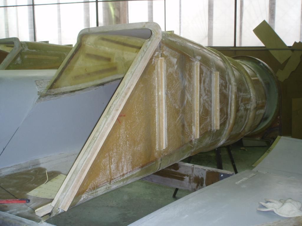

Вихрь о котором Вы говорите - это не тот и мы его тоже видим когда под воздухозаборником вода или пыль. Я говорю о вихре который образуется В КАНАЛЕ, он занимает почти всё входное отверстие канала и уходит в глубь. И образуется он именно в этом углу заборника(наружный-нижний).
Разделение поверхности канала от фюзеляжа, центроплана или крыла на ЛА с вентиляторной СУ обычно не делают(для ТРД это важно, для вентилятора нет).

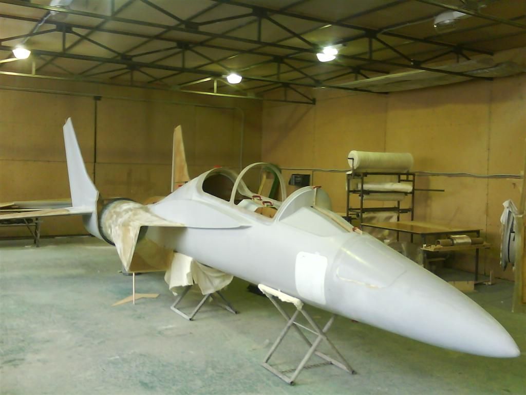

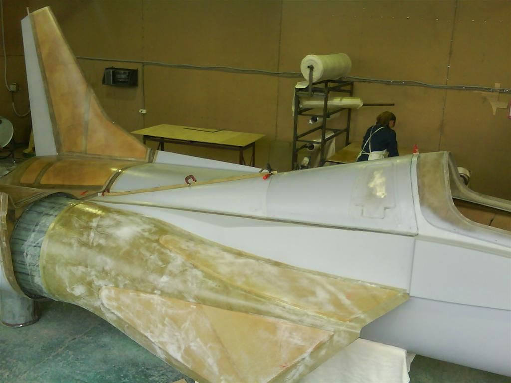

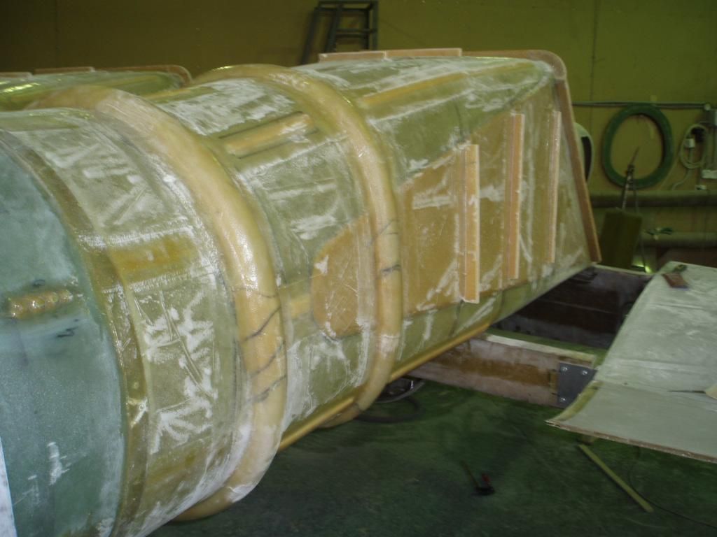

Может воздухозаборник наоборот удлинить? Прям совсем по Миговски до носка крыла, а может и чуть дальше. При этом сужение канала и переход "от квадратности к круглости" получится более плавным. Может вихрь в канале образуется изза слишком крутого служения, происходит отрыв потока от стенки, а с ростом скорости его "прижимает" (условно). Ну и изпод крыла отсасывать ничего не будет.
Имху
Имху
Да вроде как каналы у нас довольно прямые, с плавными переходами - нечему там отрываться или завихряться, сами посмотрите:
