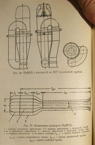

Несколько базовых понятий про ПуВРД
Удлиняйте выхлопную трубу хоть в 100 раз.
То что "гоняется" внутри выхлопной трубы для ПуВРД является "поршнем" для сжатия смеси в камере сгорания и для продувки камеры сгорания перед новым циклом.
Длина выхлопной трубы влияет на резонансную частоту работы двигателя. Эту выхлопную трубу называют резонансной.
С увеличением длины трубы уменьшается частота циклов и снижается тяга.
С уменьшением длины трубы уменьшается масса того воздушного поршня и его энергии не будет достаточно для циклической работы.
Поэтому длина той резонансной трубы лежит в очень маленьких пределах между устойчивостью работы и снижением тяги.
Скорость истечения выхлопных газов из сопла изменяется от примерно МИНУС 200 м/с (в обратном направлении) до примерно ПЛЮС 800 м/с (из трубы).
Положительная сверхзвуковая скорость реактивной струи "долбит по ушам", а отрицательная скорость снижает КПД двигателя этак до 5 %.
Не мудрите с этой присоединенной массой внутри ПуВРД.
Смотрите на процессы проще через черный ящик.
Что там присоединено, как и в какую сторону движется для черного ящика по барабану.
Встречаются конструкции ПуВРД с загнутой в вытянутый овал выхлопной трубой для чисто эстетического уменьшения длины двигателя.
Там эта присоединенная масса гоняет по "кругу".

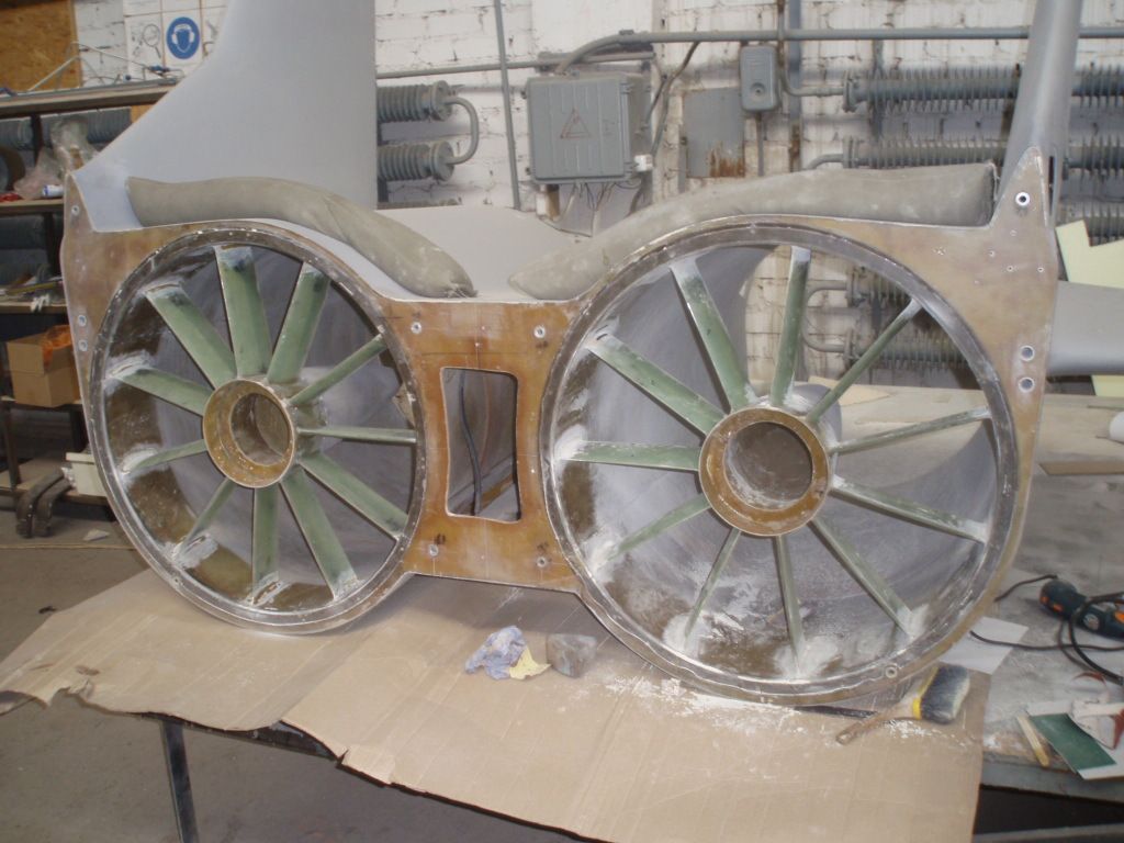

"Проштудировав" всё что мы здесь обсуждали, я всё больше склоняюсь к выводу, что данная вентиляторная СУ(нашего самолёта) практически исчерпала свои возможности(что подтверждается проф. Шаховым и Анатолием) и дальнейшее улучшение её показателей возможно только путём существенных изменений в её конструкции и соответственно самого планера самолёта. На данный момент сделать это мы не имеем возможности по чисто финансовым причинам, поэтому мы только можем закончить то чем мы и занимаемся сейчас. А это - постараться "выжать" из данной системы всё возможное, путём модификации только самого вентилятора. Если получится увеличить тягу хотя-бы до 400кг(или что-то близкое к этому), то пока мы на этом и остановимся. Дальнейшие работы по увеличению тяги вентиляторной СУ нашего самолёта будут делаться уже в дальнейшем, когда у нас появятся на это финансы. Я в принципе уже "прикинул" направление в котором нужно будет двигаться - главное это "уйти" от использования мультипликатора(прямой привод от двигателя), понизив обороты вентиляторов до 5000 и увеличив их диаметр. По моей "прикидке" вентилятор диаметром 700-720мм должен не плохо работать на этих оборотах, тогда не нужно будет делать больших изменений в конструкции самого планера самолёта. Какие будут мнения по этому поводу?
На мой взгляд, в Вашей установке есть ещё запас по "добыванию" тяги. Оцениваю его, суммарно, в 15% - 23%.
Есть потенциал и по входному устройству, и по самому пропеллеру, и по выходному устройству. Работают на создание максимума тяги все три части.
1. Вход ( воздухозаборник ) и направляющий аппарат;
2. "Рабочее колесо" - пропеллер ( диаметр пропеллера, диаметр ступицы, геометрия лопастей ...);
3. Выход ( спрямляющий аппарат, диаметр сопла )
Увеличение диаметра вентилятора с 590 до 700 мм не связано с "большими изменениями в конструкции планера"?

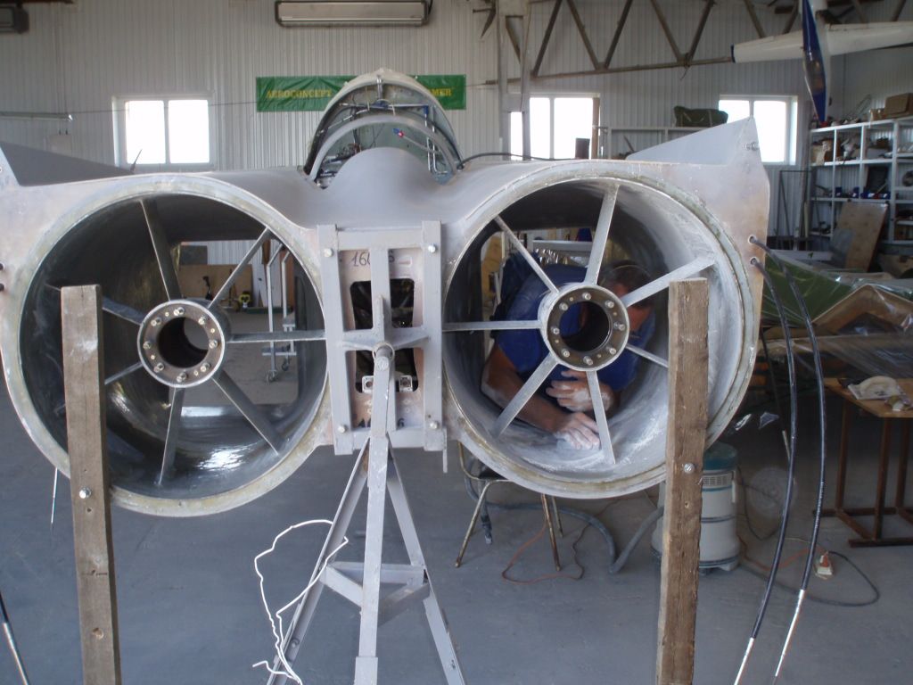

Немного не понял вторую часть вопроса.
По первой части - до переделки шасси самолёт отрывался на скорости около 100км/ч и его приходилось удерживать над полосой до скорости набора 120-130км/ч, что занимало несколько секунд. После достижения этой скорости самолёт переводили в набор и когда скорость достигала примерно 150км/ч(что было тоже в несколько секунд), то тогда прирост скорости ускорялся до 200км/ч и только придав самолёту угла набора в 25-30 гадусов останавливали его дальнейший разгон или нужно было "прибирать" мощность(уменьшать обороты двигателя).
Я думаю что можно и до 710-720мм. у нас сейчас диаметр 680мм а не 590мм. и возможно даже размер площадей входного и выходного отверстий каналов сохранить, измениться только внутренняя обшивка канала. Судя по шпангоуту туда можно диаметр больший на 20-40мм "воткнуть":

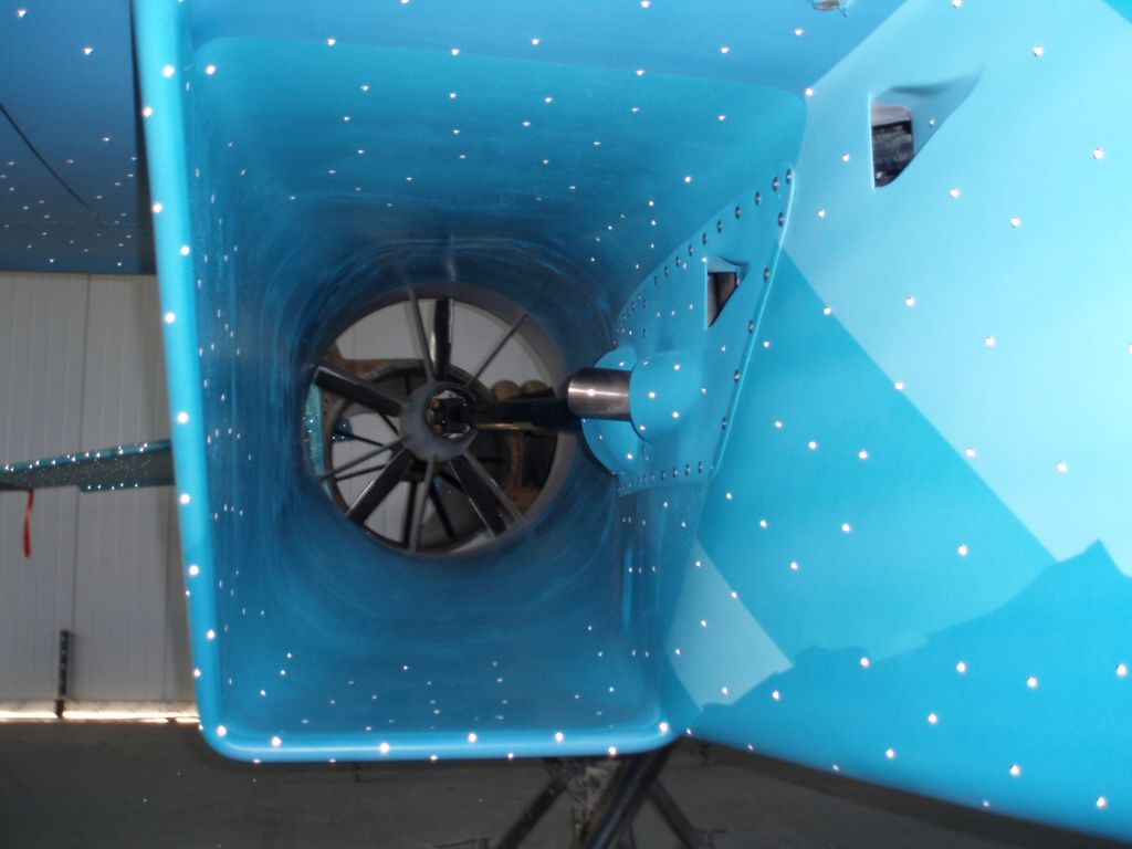

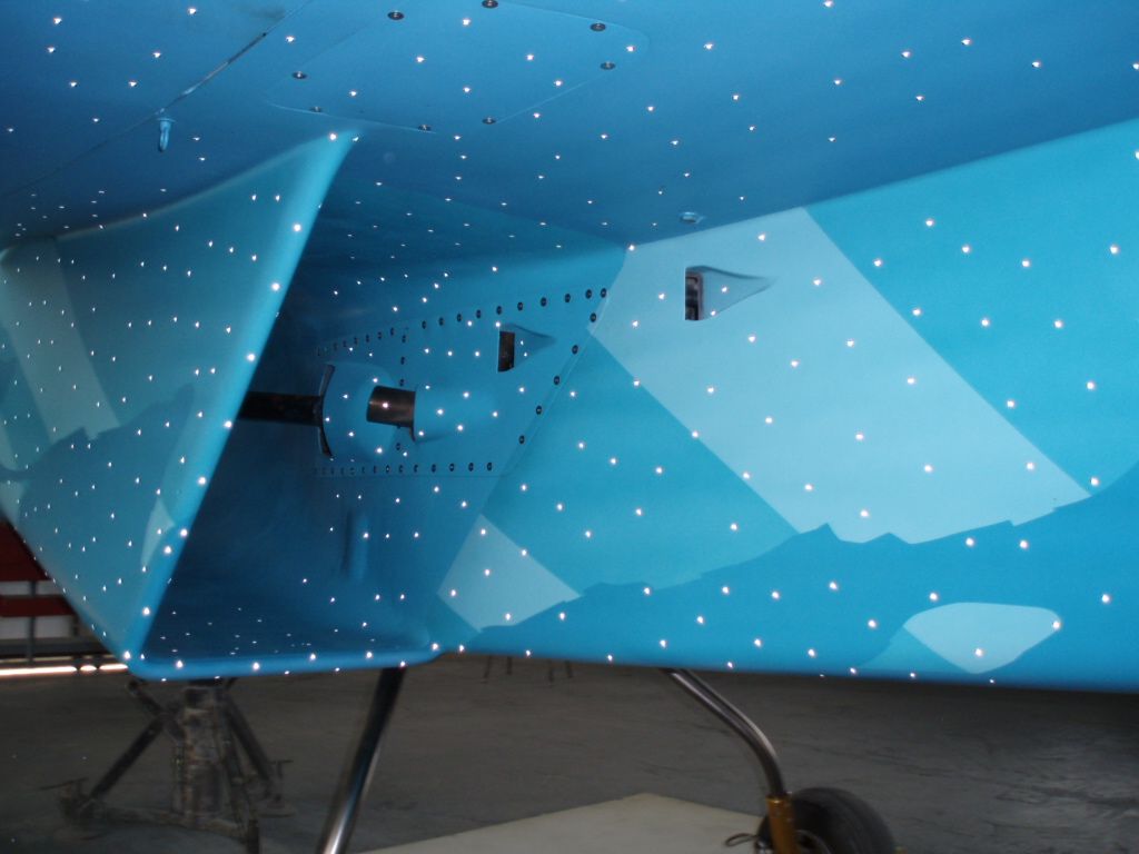

Похоже как у большинства самолётов - градусов 10, но наш самолёт начинал "вспухать" на 90км/ч, а на 100км/ч уже отрывался даже при небольшом угле тангажа. Позже мы даже стали "придерживать" самолёт от отрыва(раньше времени) держа РУС немного вперёд от нейтрального положения.
Вы думаете что воздухозаборники на больших углах атаки влияют на работу вентиляторов?
Я тоже думаю что они влияют, но не по углам атаки, а по скорости. У нас внутренняя часть заборника - это продолжение фюзеляжа, а наружная обрезана да ещё
под углом и имеет маленький радиус входной кромки(15-20мм). В статике при работе вентилятора всасывание воздуха в канал происходит не ровно - в нижний наружный угол заборника засасывается больше воздуха(самая близкая часть воздухозаборника к вентилятору) и там начинается(создаётся) "ротор"(завихрение) который скорее всего влияет на работу вентилятора. К тому-же довольно острая(скоростная) кромка заборника тоже создаёт турбулентность и всё это вместе похоже сильно уменьшают статическую тягу. Скорее всего при наборе скорости на взлёте эта турбулентность начинает уменьшаться и в районе 150км/ч вовсе исчезает(сдувает) и вентилятор начинает работать с максимальным КПД.
Я думаю что все наши расчёты тяги в статике поэтому и не совпадают с действительностью, т.к. в полёте вентилятор производит больше тяги и скорость потока тоже больше чем в статике.
Если так, тогда мой вопрос со скоростями снимается.
И "загнутый в овал" ПУВРД это тн "бесклапанная U-схема" и дело там не в эстетике совсем.
Я не о бесклапанном ПуВРД, а об обычном клапанном авиамодельном.
Это обычный пионерский ПуВРД с клапанами. Их можно рассмотреть на разрезанном двигателе.
