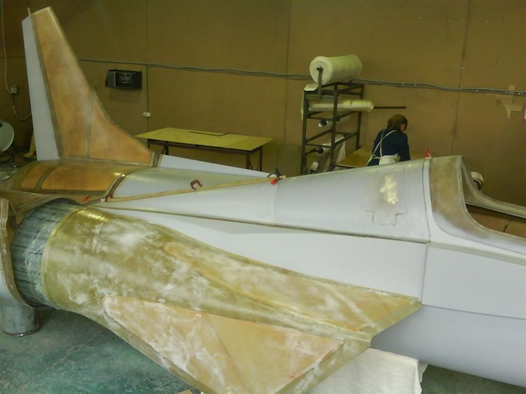

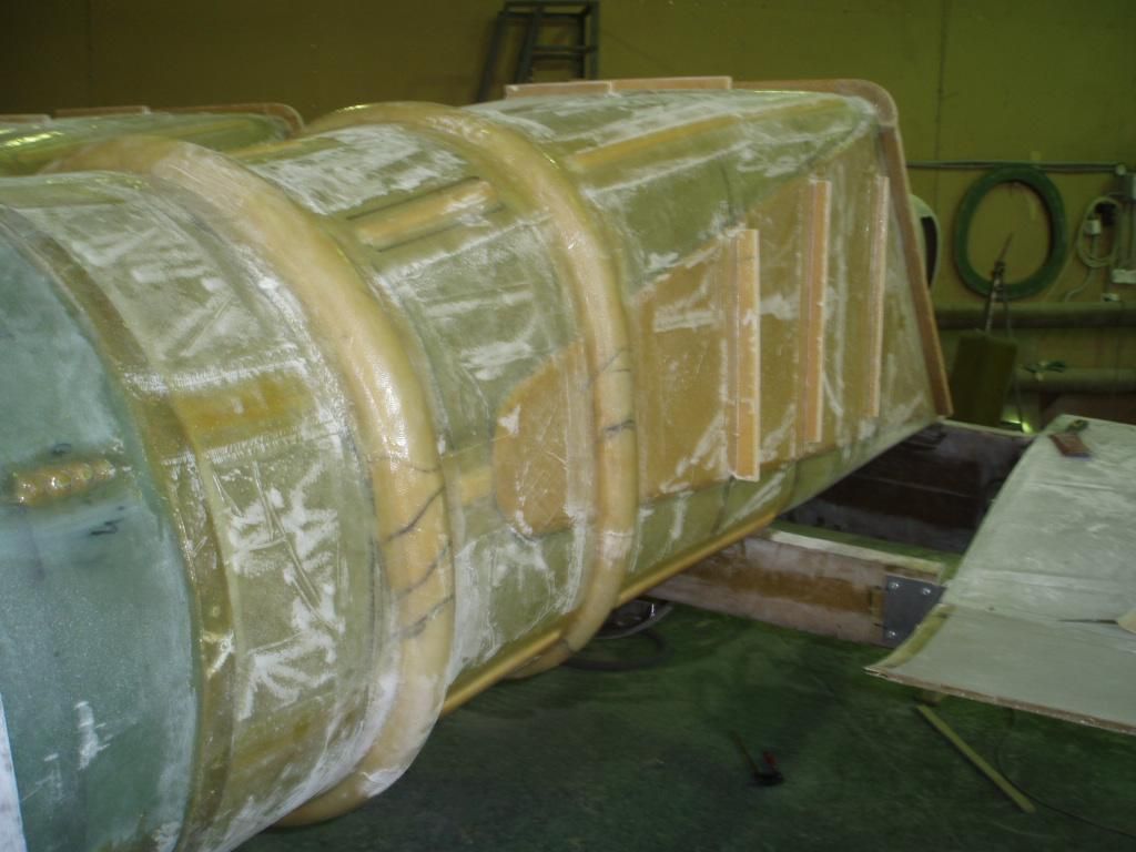

Да вроде как каналы у нас довольно прямые, с плавными переходами - нечему там отрываться или завихряться, сами посмотрите:
Ну так то да, но ведь что-то происходит, что вызывает образование вихря. Может угол отклонения нижней "полки" великоват. Может переход в "круглость" нужно сделать пораньше, чтобы поток успел устаканиться перед импеллером. Может вообще в канал сунуть решётку из тонких планок, чтобы вихрь дробила. Вообще я смутно помню, что косой срез воздухозаборника/сопла увеличивает плащадь сечения, это некая замена лемниската. А у вас и срез и сужение. Можно попробывать в воздухозаборник клиновые вкладыши позасовыаатьу меньшающие входное сечение и поглядеть, что поменяется в тяге и пр.

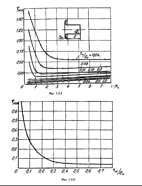

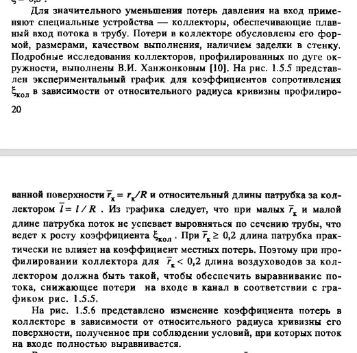

По поводу колец - что я должен увидеть устанавливая их?
Уменьшая сечение в плоскости вентилятора, поджимается поток. По моему пониманию, улучшаются условия работы сечений лопаток вентилятора на больших углах. Снизится влияние неоптимальной геометрии корневых сечений. Расход станет меньше, пропеллеру будет легче вращаться, он выйдет на большие обороты на тех же углах установки. Тяга может не измениться или увеличиться. Если это так, то станет понятно, в каком направлении искать недостающие килограммы.
Основную проблему я вижу в том, что у Вас очень небольшое покрытие ( заполнение ).
Ещё, по входному устройству пришла на ум следующая мысль... У вас очень не равномерное поле на входе. и есть вопрос к выбору радиуса скругления кромки...
В качестве оценки потерь на входе, можно сделать ( тестовый ) приставной диффузор, с оптимальным радиусом кромки на входе. Тогда и вихрь в углу пропадёт...

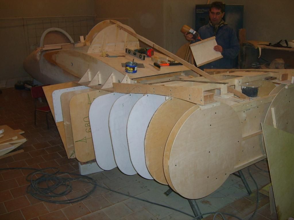

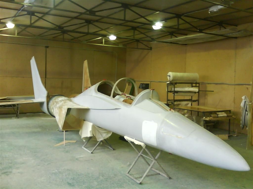

Я не думаю что у нас проблема с самим каналом, там всё "плавненько" - на фото ниже это хорошо видно, при изготовлении мастер модели канала мы уделяли особое внимание сечениям(площадям) и плавности переходов.
Дело в другом - внутренняя(боковая) часть заборника это продолжение фюзеляжа, так-же как и верхняя продолжение центроплана. Там поток воздуха просто продолжает своё движение вдоль по прямой во внутрь канала, а вот нижняя и наружная(боковая) части заборника имеют открытый край к окружающему воздушному пространству. Соответственно в статике и на малых скоростях будет "перетекать" там во внутрь под угом до 90 градусов к стенке канала, что вызовет отделение потока от стенки канала и создаст завихрение. Эти два разных потока(один с внутренней(боковой) и верхней части - ламинарный, второй турбулентный) взаимодействуя между собой и создают этот "ротор"(завихрение). Но так-как край наружной части заборника скошен, то этот вихрь закручивается ещё и в другой плоскости делая его ещё более объёмным. Но на скорости обтекание входной части улучшается(боковые составляющие исчезают) и завихрение уменьшается. На скорости 140-150км/ч вихрь вообще исчезает. Если в статике этот вихрь хотя-бы уменьшить, то статическая тяга должна увеличиться. Вот я и подумал - убрать этот односторонний скос, возможно и турбулентность уменьшится. Но в любом случае это не катастрофа, самолёт и так неплохо летает, хотелось-бы увеличить немного статическую тягу, но не на столько что-бы проводить какие-то либо исследования и переделывать самолёт.

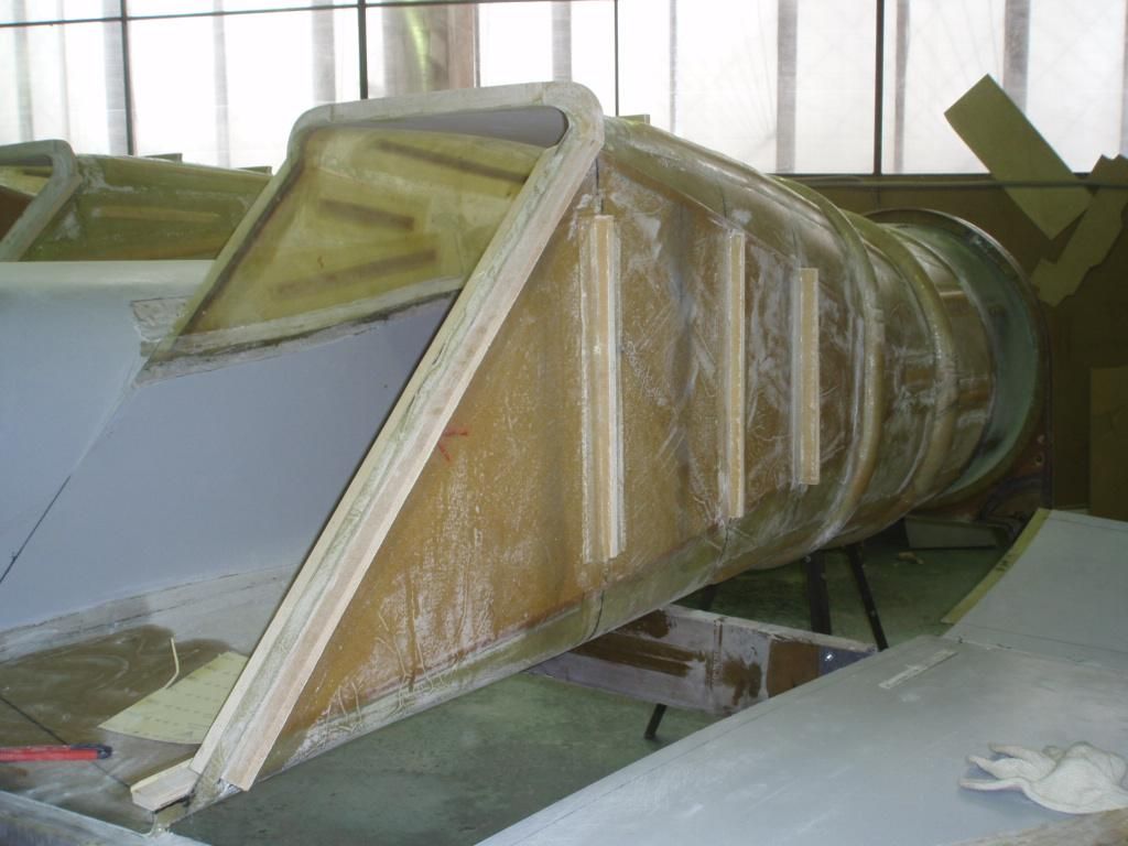

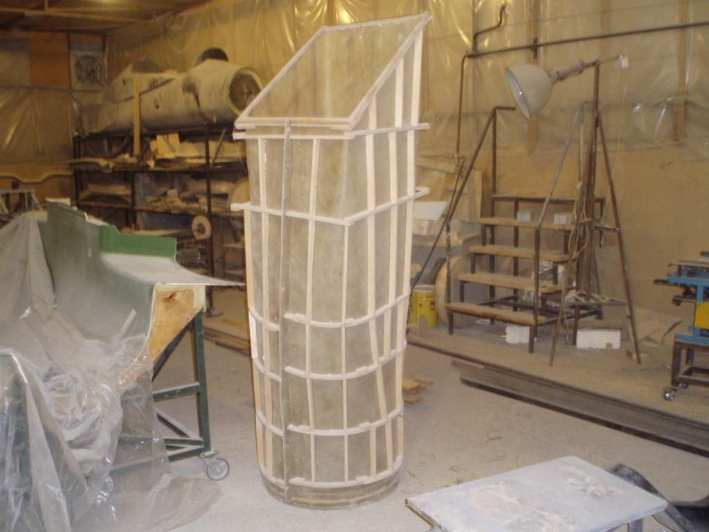

Ну, то что самолет неплохо летает это здорово. Но по каналу воздухозаборника все же есть койкакие вопросы. Можно узнать площадь сечения переднего косого среза? Есть ощущение, что канал от входа и до самой плоскости вращения вентилятора идёт с сужением. По канону(хотя я могу ошибаться) перед коыльчаткой нужно бы иметь участок постоянного, желательно круглого сечения с площадью равной ометаемой площади вентилятора длиною равной двум его диаметрам. Это участок выравнивания полей скоростей во входном потоке. Вообще сейчас возникло ощущение некоторой переразмеренности воздухозаборника. В нем по идее должна прилично вырастать скорость набегающего на крыльчатку потока даже на стопе. Те вырождаться крыльчатку начинает заранее и это ведёт к падению статический тяги. Ну, это очередные размышлизмы. Могу быть неправ.

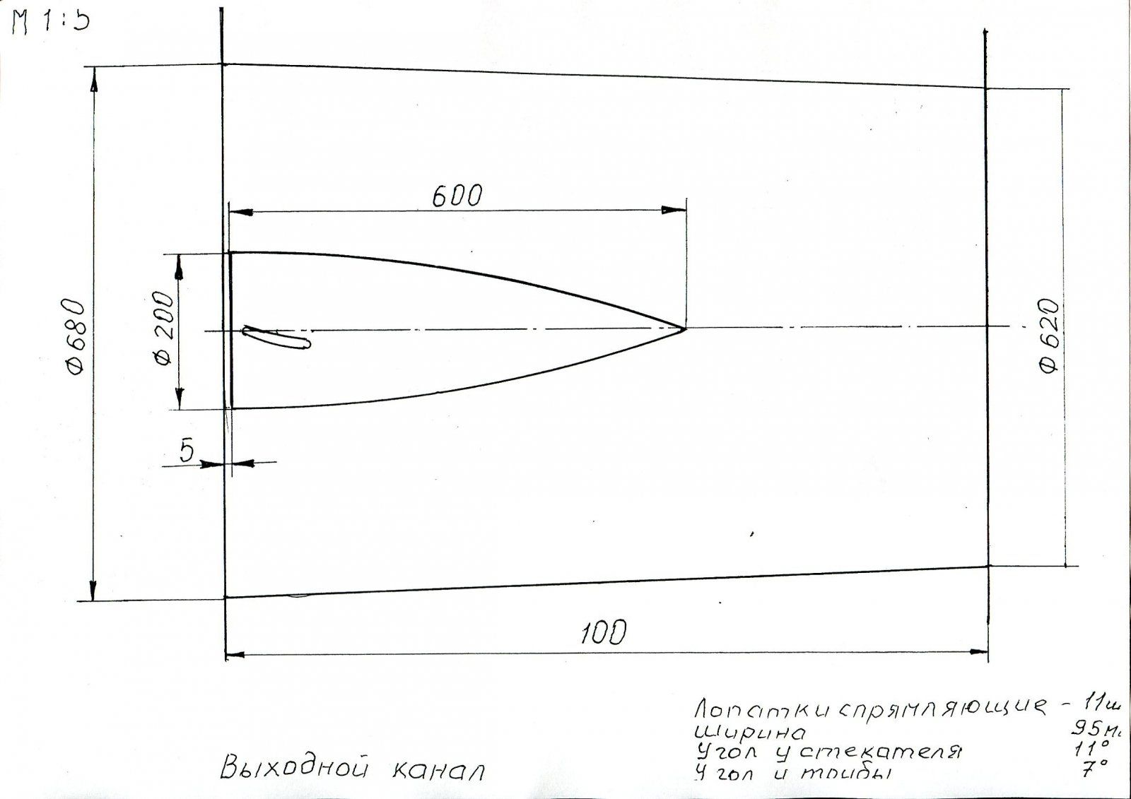

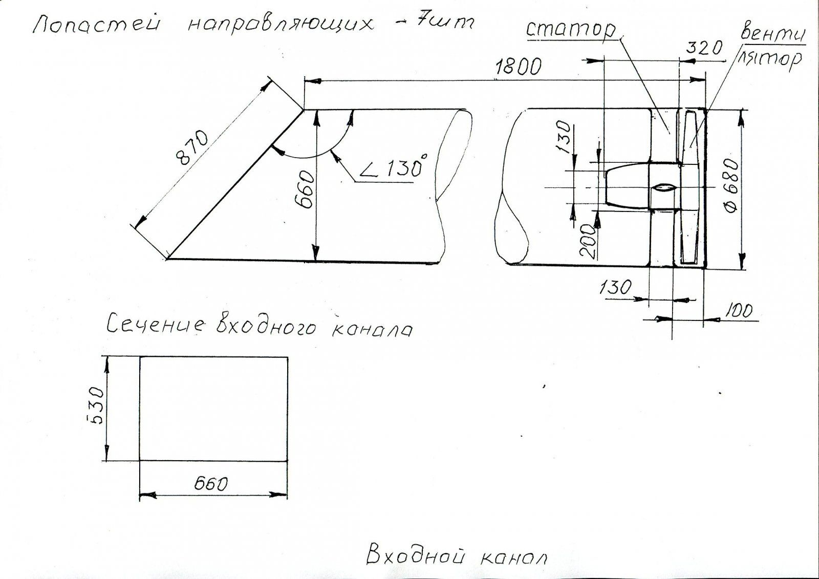

Сечения каналов старались делать "как в книжке", где все сечения по площади должны быть равными ометаемой площади вентилятора, хотя и допускаются небольшие отклонения. Здесь примерные размеры канала:

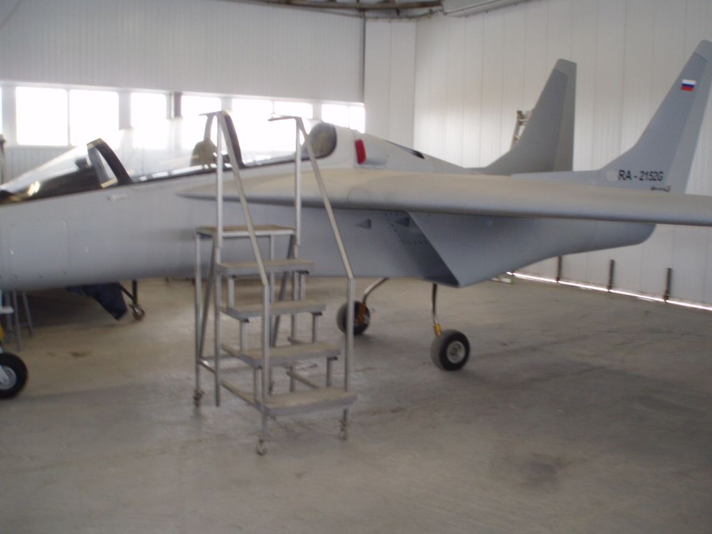

Это несколько не так, кмк. Скажем на массе реактивных аппаратов воздухозаборники имеют вполне прямой срез. Скажем Л-29,или Ту-104. Косой срез обычно имеют воздухозаборники коробчатого сечения. И дело тут, как мне представляется в том, что у них трудно сделать скругленеый вход, "губу", лемнискату, как на "нормальных", круглого сечения.
Имху
У Л 29, к стати имеется срез. Угол небольшой, около 5* но есть. Про Ту 104 не знаю. По поводу коробчатой формы, ну так это как раз НАШ (Малыша) случай. Нет? -Это к тому чтобы Малыш не спешил с обрезанием😁

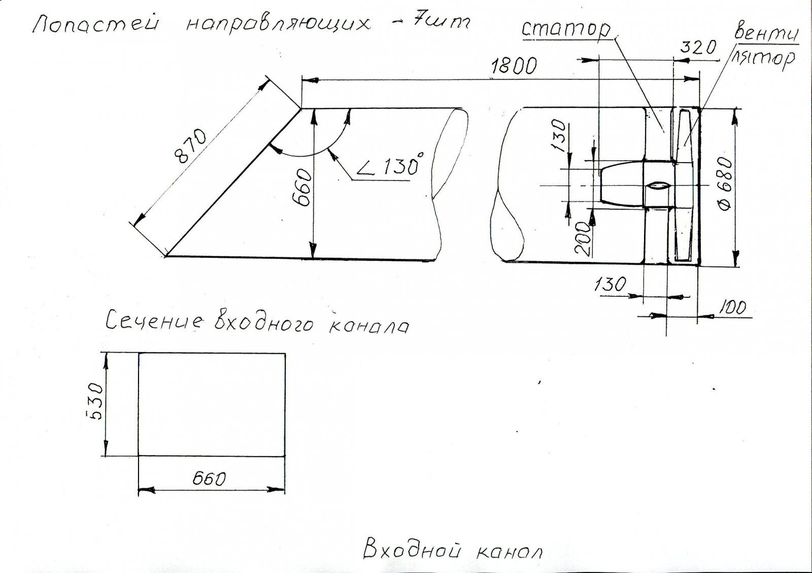

Небольшие отклонения не очень небольшие, если исходить из приведённых на эскиза цифр. Скажем соотношения площадей(а значит и скоростей) у косоно среза и ометаемой 0,5481/ (0,25 * Pi * 0,68^2) = 1,509218413. А у прямого среза и ометаемой 0,4158/ (0,25 * Pi * 0,68^2) = 1,144924313. Т. е. скорость потока в канале перед крыльчаткой должна расти от 51% до 14,5%.
Клробчатые формы с косым срезом обычно применяют на скоростных, сверхзвуковых машинах Конкрд, Ту160, Ф15, Миг29/31 и тд. Но я тоже не сторонник "пилы". Летает же аппарат? И неплохо, судя по всему. Какие-то опыты можно на земле провести, чтобы наметить пути развития, модернизации в будущем.

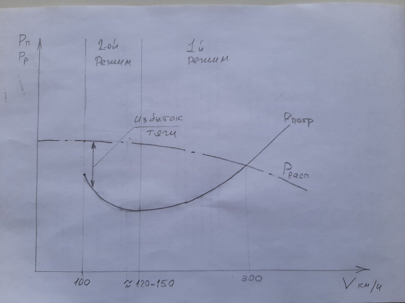

Вообще-то "подхватом тяги" я этот эффект не могу назвать, такое ощущение что просто тяга увеличивается с набором скорости.
Мне помнится, что в каком-то из сообщений Вы описывали процесс взлёта с заметной прибавкой в тяге после достижения некоторой скорости. Или я ошибаюсь?
Тогда, сформулирую другой вопрос:
На сколько меняется угол атаки самолёта от взлётного до горизонтального полёта? Не замечал ли пилот связи изменения тяги и угла атаки?
Думаю, что это ощущение роста тяги после взлета связано со значительным уменьшением сопротивления при увеличении скорости на втором режиме полета. Постройте кривые Жуковского потребных и распологаемых тяг для PJ-ll и увидите, что в этом диапазоне скорости будет увеличиваться избыток тяги
Отклонения конечно есть, но и размеры на рисунке не совсем точные(я сразу сказал что примерные). Но фото на первом (прямом) срезе вертикальный размер 680мм, а на рисунке 660мм. Размеры и площадь косого среза я вообще во внимание бы не брал, т.к. он вообще ничем не определяется только одной косой наружной стенкой канала.
Размеры и площадь косого среза важны, тк от них зависит соотношение площадей и ускорение потока. Косой срез - в данном случае аналог лемниската, "губы" обеспечивающей забор большего обьема/массы воздуха. Собсно интерес тут скорее академический.
