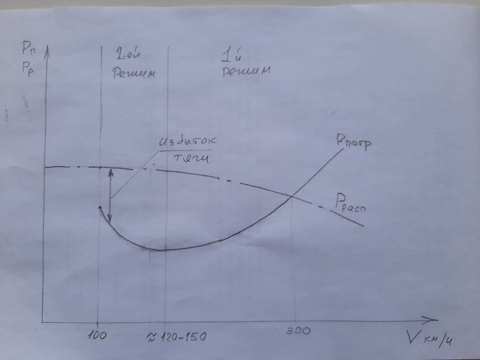

Вообще-то "подхватом тяги" я этот эффект не могу назвать, такое ощущение что просто тяга увеличивается с набором скорости.
Думаю, что это ощущение роста тяги после взлета связано со значительным уменьшением сопротивления при увеличении скорости на втором режиме полета. Постройте кривые Жуковского потребных и распологаемых тяг для PJ-ll и увидите, что в этом диапазоне скорости будет увеличиваться избыток тяги
У самолёта явно идёт увеличение тяги на скорости 140-150км/ч, причём прилично. Это первым отметил лётчик-испытатель Иванов Александр Борисович, который подымал самолёт первый раз в воздух. На первом полёте после отрыва он так сильно "задрал" нос самолёта вверх, что мне показалось что он почти перешёл на вертикаль(мы смотрели взлёт с начала полосы). Он хорошо это описал в своём докладе об этом полёте. Постараюсь найти его доклад.
И когда мы летали, то тоже это чувствовали. Самолёт относительно "лениво" начинает разбег и по мере набора скорости интенсивность её набора увеличивается, а на скорости 150км/ч его просто начинает "переть" и что-бы выдерживать скорость 170-180км/ч нас самолёта нужно "задирать" до 25-30 градусов или убирать мощность двигателя. На этом фото на выставке Sun n Fun самолёт в наборе после взлёта при почти максимальном взлётном весе и 30 градусов "жары"...

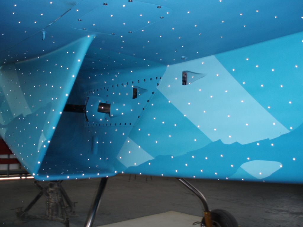

Размеры и площадь косого среза важны, тк от них зависит соотношение площадей и ускорение потока. Косой срез - в данном случае аналог лемниската, "губы" обеспечивающей забор большего обьема/массы воздуха. Собсно интерес тут скорее академический.
Посмотрите на фото(выше) которое я специально прикрепил, там НЕТ косого заборника - со стороны фюзеляжа и центроплана нет никаких ограничений канала, только наружная стенка имеет скос, но она имеет вертикальный скос(чисто для визуальности). Там сечение будет вертикальным от нижней кромки заборника вертикально вверх до низа центроплана... Есля я отрежу этот скос по вертикали от нижней кромки - какое останется сечение?

Собственно эта фраза косвенно подтверждает, что "изменение тяги" по скорости полета на разгоне, таковым не является.
Ухудшение обзора, на сколько я могу представить, связано с увеличением угла тангажа.
Меняется сопротивление самолёта из-за изменения угла атаки при разгоне.
Хотя, это не исключает и возможного наличия эффектов изменения тяги при изменении скорости полета.
Продувка модели планера и построение кривых потребной и располагаемой тяги по углу атаки/ скорости, могут дать однозначный численный ответ на этот вопрос.
Ничего не понимаю. Вот Ваш эскиз, на нем склс имеется :
Вон и угол обозначен. Чем этот скос(почему-то тут нарисован "вверх ногами") образован не суть важно. Важно, что он будет влиять на течение потока на входе в канал. Как я ранее говорил, и давал ссылку на работу по "косым" соплам, в случае сопла такой срез будет работать как сопло Лаваля, те поток будет расширяется после прохода вертикального сечения. При этом ветор тяги/поток отклонится от оси канала. Если исплюользовать рисунок выше как образец такого сопла, то струя отклонится вверх.
Если же теперь, путем обратной аналогии, мы рассмотрим рисунок как воздухозаборник, то воздух пройдя начальное "косое" сечение будет ускоряться в следствии служения сечения до площади вертикального сечения на входе. При этом поток также будет входить в заборник под углом. На рисунке он будет засасываться "сверху". В реальности, когда воздухозаборник, его скос расположен как на PJ-II, подсос будет идти от земли. Например, на Миг29 это чревато засасыванием камней и пр.мусора и там сделаны жалюзи в верхней "полке" воздухозаборника и чуть ли не створки перккрывающие" нормальное" сечение на взлёте, чтобы риск попадания в двигатель разных коряг уменьшить.
Если Вы скос отрежете у Вас вероятно поменяется характер течения в воздухозаборник, возможно также изменится масса потока. В общем я не берусь предсказать, что будет. Извините, я не профи. :rolleyes:

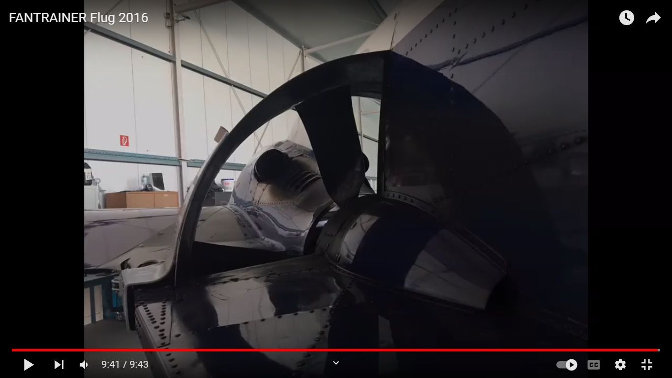

На этом видео(в тот-же день первого полёта) АБ и Михаил сделали короткий полёт вдвоём. Вертикальная скорость(прибор в правом нижнем углу) дошла до 2500футов/мин(14м/с) прежде чем Барисович не вывел самолёт в горизонт(ограничение по высоте воздушного пространства Краснодарского аэропорта) хотя самолёт мог и дальше продолжать набор в этом режиме.
Тогда угол установки лопаток был 30 градусов и двигатель "раскручивался"(макс. обороты) до 4750об/м.

Рисунок делал не я и зачем был нарисован скос(да ещё перевёрнутый), я не знаю. На этом фото хорошо видно что только одна сторона канала имеет скос второго скоса нет и если провести вертикаль от нижней кромки(горизонтальной) вверх к поверхности нижней части центроплана, от это и будет водным сечением. Во всяком случае я так вижу. Поэтому я и говорил что нужно отрезать по этой линии скошенную наружную часть канала и от этого входное сечение не изменится.
Изменится. Так гласит теория. И практика.
Очень интересное видео. Прикидочный расчет показывает, что на планировании на скорости около 130 вертикальная 1000 ф/мин или 5 м/с, т.е. АК примерно 7. Если установившийся набор был на скорости 130 с вертикальной 14 м/с или 22 градуса, то потребная тяга при весе 1200 кгс должна быть 625 кгс. Мощность двигателя на этом режиме набора при суммарном КПД СУ равном 0,75 должна быть 387 л.с.

Если планировал на 150, это 41.7 м/с, то при вертикальной 5 м/с АК будет примерно K= 41.7/5=8,34. В установившемся наборе с вертикальной Vy=14 м/с на скорости 165 или 45,8 м/с потребная тяга грубо будет P=G(sinQ+1/ K)=G(Vy/V+1/K)=1300(14/45,8+1/8,34)=553 кгс.
Двигатель должен развивать N=G(Vy+V/K)/(75*кпдСУ)=1300(14+45,8/8,34)/(75*0,75)=451 л.с.
С качеством планирования - уже ближе к тому что мы считали(9 - 10). А вот с тягой и особенно с мощностью, тут что-то не сходится... Может встречный ветер, с ним вертикальная скорость будет выше чем в штиль?
КВА
По показаниям GPS и приборов видно, что при переходе в набор самолет попал в сильный встречный градиент скорости ветра по высоте, что способствовало резкому увеличению вертикальной скорости набора. Путевая по GPS упала со 152 до 33. На УС стрелка вроде оставалась на месте.
Malish
Волгоград
Конечно прибор будет показывать 14м/с в данных условиях(сильный встречный ветер), если-бы самолёт летел в штиль с той-же скоростью при наборе. разве вертикальная скорость не была-бы меньше? И качество тоже может быть выше - не факт что АБ держал скорость наилучшего качества.
Я тут "на глаз" взял вертикальную = 10м/с и качество = 9 и по ЛС всё более или менее совпало(тягу пока не считал).
КВА
Вертикальная установившаяся по мощности на валу 375 л.с. и суммарном КПД СУ примерно 0.75 на скорости 150 или 41,7 м/с:
Vy=75N*кпдСУ/G-V/K=75*375*0.75/1300 - 41,7/8.34=11 м/с.
Это если 150 - скорость наибольшей Vy.
Вертикальная по тяге равной 400 кгс на скорости 150:
Vy=V(P/G-1/K)=41,7(400/1300-1/8.34)=7,83м/с

Можем проверить вычисления по аналогам? "Фантренер", например. Есть по аналогичным самолётам данные?
