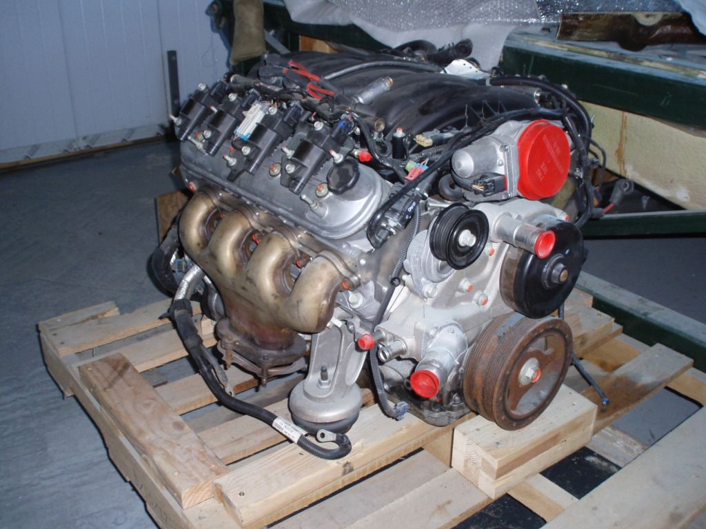

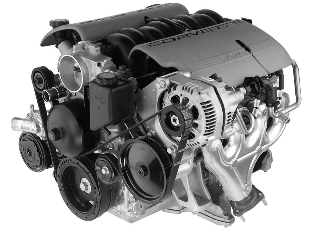

Это LS6 компании General Motors(GM) ставился на спортивную машину Chevrolet Corvette, "сухой" вес = 200кг.
Точно не помню, но все сечения брали с заводского коллектора - по моему где-то в районе 70-75мм.
В инете нашёл данные что диаметр главной трубки 3 дюйма. Просто там не указанно это наружный или внутренний,потому и утрчняю
LS6 имел чугунные выхлопные коллекторы, т.ч. 3 дюйма(76мм) скорее всего внутренний диаметр. Сейчас LS6 больше не выпускают(LS7 по моему тоже), но им в замену есть LS3 6,1л 430лс. На вид и посадочные размеры(крепление коробки и навесного) у всех трёх одинаковые. На фото наш б/у LS7, у него и у LS3 выхлопные коллекторы сделаны из нержавейки с двойными стенками:
Ну, я так и предполагал. Как я понял из инета выхлопные коллекторы у всего семейства идентичные, подходят друг к другу +/-. Тогда получается длина трубы с сужением от 76,2 мм до критического сечения будет миллиметров 300- 400, чтобы уложиться в условия безотрывноно течения газа(угол сужения до 18 гр). Можно плавненько выгнуть до совпадения векторов тяги. Дуть будет по центру, или даже лучше чуть сместить к внешнему Радиус ступицы вентилятора, тому, что ближе к внешнему борту воздухозаборника. Тогда выхлоп будет "проскакивает" в наименее эффективной области лопастей и будет меньше им мешать. Будет этакий газовый аналог конструкции рекламируемой Хенриком, с двимя винтами разного диаметра. 😉

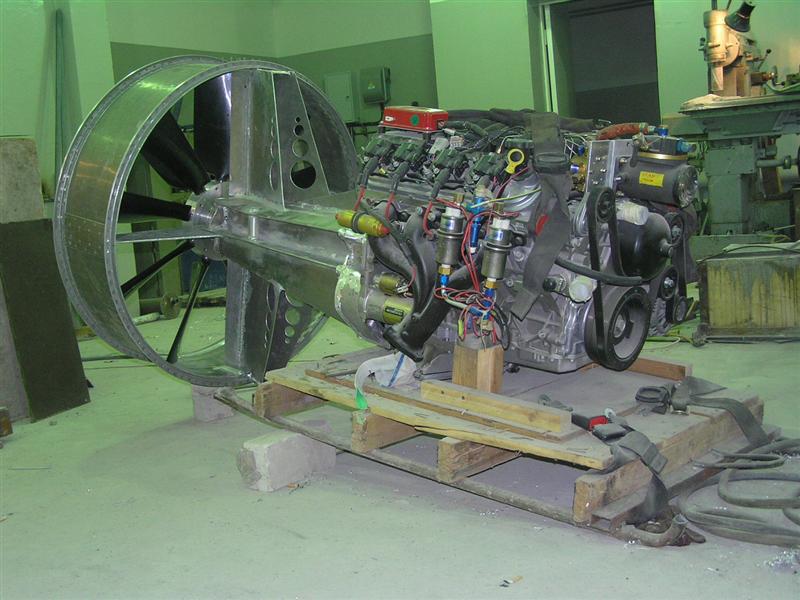

Кстати, имеющийся сейчас выхлоп под углом 45 гр к потоку у в канале как раз может генерировать вихрь перед крвльчаткой. Так например делают специально в эжекторный усилителя тяги. Это может быть и причиной роста тяги на некоторой скорости, те на какой-то скорости потока массы и скорости выхлопа и воздуха в кагале упорядочиваются и ияга растёт. Дальше рост скорости и массы воздуха опять вводит систему в дисбпюаланс и рост тяги прекращается, тоже и при сгюнижении скорости и массы потока воздуха. Ну, в качестве очередной гипотезы.
Вообще, я, если бы имел средства, время и возможность пожксперементировал бы с выхлоп ом. Для начала одел бы на выход коллектора короткую гофру и пр соединил бы её на отрезок трубы 3 дюймовой, длиной как у Вас, закреплённой на тележке и померил бы тягу. Потом заменил бы её на такую же но длиной метр, потом, полтора, два, етц. и тоже померил бы ТЯГУ. Помните, я давал информацию про увеличение тяги в ПУВРД с длииииной ногой, а выхлоп двс это по-сути тот же пуврд,можнт и тут проявится.
Потом сделал бы 300-400мм сопло с сужением до расчётного и померил бы тягу. Потом, после сужения, также удлинил бы уже суженную трубу до метра и тд.
Потом бы наоборот сделал бы расширение а-ля сопло лаваля и тд.
Это к чему все. Может, если мои предположения верны и в длинной трубе будет прирост тяги, то имеет смысл вывести выхлоп в отдельные трубы, как на автомобиле, под днищем фюза, а не в воздухозаборник.Тут и тяги прирост и подогрева, воздуха перед вентилятором не будет и турбулизирован поток в канале воздухозаборника меньше будет. Как Вам идея? 😉
Какой ВНУТРЕННИЙ диаметр выхлопного патрубка?
Тут у меня возник вопрос по поводу выхлопа в канал импеллера спереди вентилятора или воздушного винта.
Где то я встречал такие соотношения.
Примерно одна треть энергии горючего крутит карданный вал.
Вторая треть мощности греет радиатором окружающий воздух.
И еще последняя треть мощности вылетает из выхлопной трубы.
Выходит в ту выхлопную трубу вылетает почти 400 лошадей в виде горячего воздуха.
Смотрим на рассматриваемый импеллер.
Ну просто "дрянной" реактивный двигатель.
Отвратительный компрессор с чрезвычайно малой степенью сжатия.
Никудышная камера сгорания, причем находящаяся далеко от трубы импеллера в цилиндрах.
А вместо турбины качает воздух ДВС.
Ну сколько можно ожидать от такого "дрянного" реактивного двигателя если его питать таким же количеством калорий, если только одна реактивная струя из выхлопа уже по расчетам создает порядка 15 - 18 кг тяги.
Это если ту струю выхлопных газов направить под углом 30 градусов.
А в конструкции там 45 градусов. Значит можно ожидать прибавку в 12 - 15 кг
Возьмем с потолка вторую прибавку к тяге за счет подогрева воздуха в выходной части трубы импеллера, скажем, килограмм 15.
А почему бы и нет.
Таким образом в общей тяге импеллера может "скрываться" почти 30 килограмм силы тяги не за счет вентилятора.
С чего бы это я?
Тут я наконец то добрался до программы расчета воздушного винта.
Ну не получается у меня такая тяга, что получилась на реальном импеллере. Не хватает этих 30 кг.
Вот и возникла мысль, не могли ли Вы хоть приблизительно посчитать что там может дать такой прогрев воздуха в импеллере?
