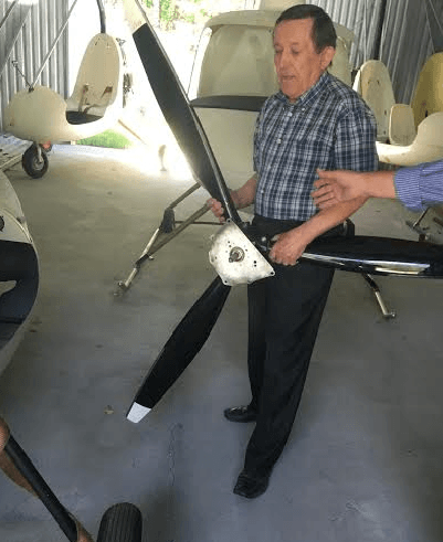

нет видео где установка работает на полной мощности,
-иногда фотографа при этом не было...
Соосный редуктор | Страница 8 | REAA
=нашёл фотку соосной схемки на одном моторе где редуктор без шестерёнок,
зато с хорошими параметрами=
0,7 / 1,3 м поднимают 15 кг при потреблении из аккумулятора 24 В 40 А...

Я не знаю, Вы всё время показываете какие-то странные фото и видео, глядя на них всё перемешивается и непонятно что и к чему относится...

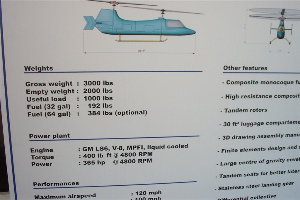

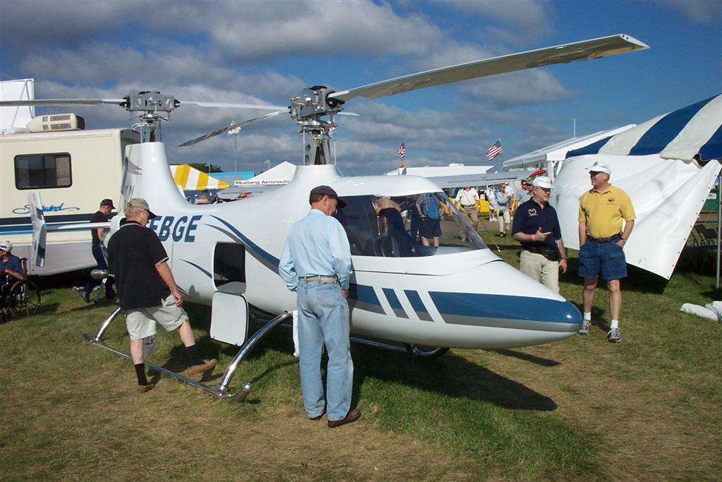

Только без обид, я к Вам не придираюсь, просто мы говорим о РАЗНЫХ вещах. Вы о пропеллерах, я о вентиляторах. Если с соосными винтами я ещё вижу какую-то выгоду, то с вентилятором, кроме усложнения и добавки к весу я не вижу НИЧЕГО. А на винте бОльшего диаметра и без соосности можно сумасшедшую тягу получить... На этом фото вертолёт с таким-же двигателем как наш(LS6), а тягу он создаёт в разы больше нашей... И как их можно сравнивать?
henryk
Krakow
-есть формула,которая учитывает при сравнении не только мощность,но также
удельную тягу и нагрузку на площадь...называется "летучесть винта".
Удельная тяга со снимка этого вертолёта =3,8 кГ/лс...
А на нашей модельке,безо всяких редукторов =11 кГ/лс .
=на МДП (230 кГ/ 50 лс)=4,6 ...
