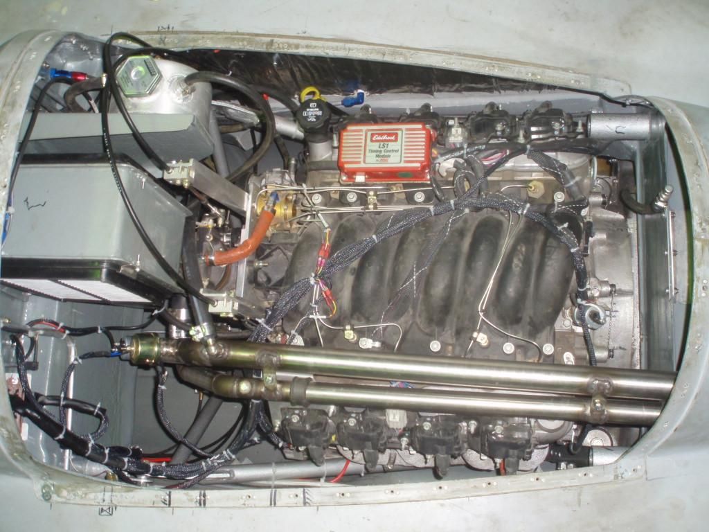

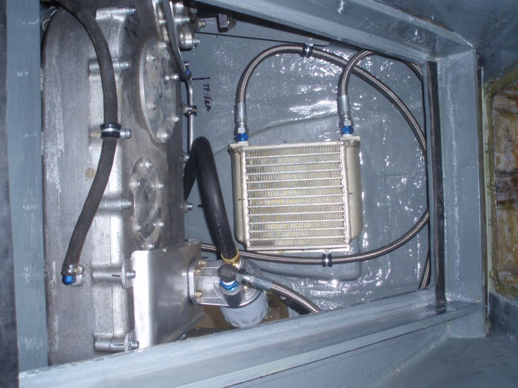

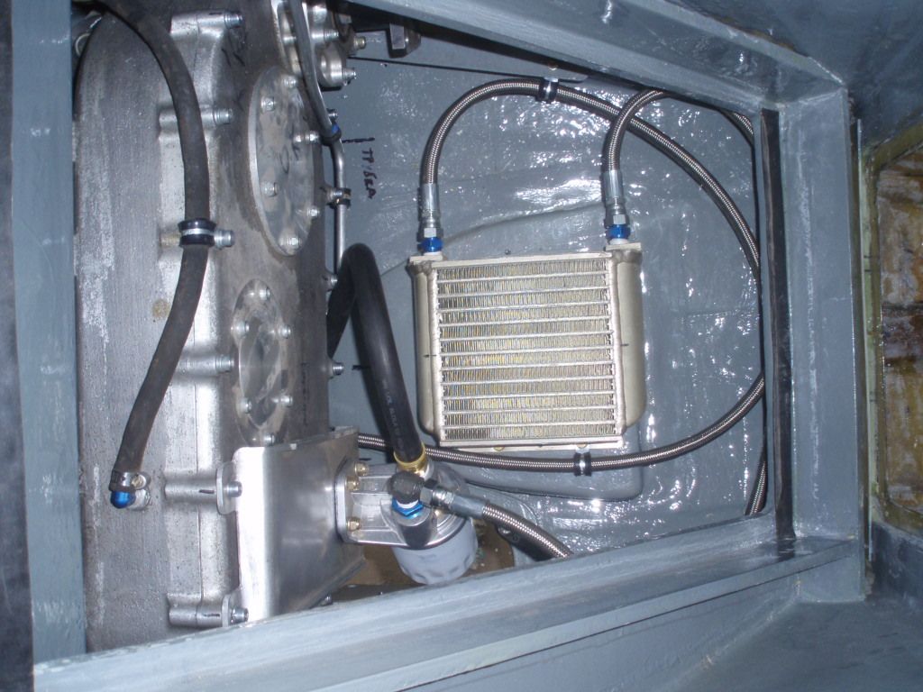

Ну, я так и предполагал. Как я понял из инета выхлопные коллекторы у всего семейства идентичные, подходят друг к другу +/-. Тогда получается длина трубы с сужением от 76,2 мм до критического сечения будет миллиметров 300- 400, чтобы уложиться в условия безотрывноно течения газа(угол сужения до 18 гр). Можно плавненько выгнуть до совпадения векторов тяги. Дуть будет по центру, или даже лучше чуть сместить к внешнему Радиус ступицы вентилятора, тому, что ближе к внешнему борту воздухозаборника. Тогда выхлоп будет "проскакивает" в наименее эффективной области лопастей и будет меньше им мешать. Будет этакий газовый аналог конструкции рекламируемой Хенриком, с двимя винтами разного диаметра. ;)
Кстати, имеющийся сейчас выхлоп под углом 45 гр к потоку у в канале как раз может генерировать вихрь перед крвльчаткой. Так например делают специально в эжекторный усилителя тяги. Это может быть и причиной роста тяги на некоторой скорости, те на какой-то скорости потока массы и скорости выхлопа и воздуха в кагале упорядочиваются и ияга растёт. Дальше рост скорости и массы воздуха опять вводит систему в дисбпюаланс и рост тяги прекращается, тоже и при сгюнижении скорости и массы потока воздуха. Ну, в качестве очередной гипотезы.
Вообще, я, если бы имел средства, время и возможность пожксперементировал бы с выхлоп ом. Для начала одел бы на выход коллектора короткую гофру и пр соединил бы её на отрезок трубы 3 дюймовой, длиной как у Вас, закреплённой на тележке и померил бы тягу. Потом заменил бы её на такую же но длиной метр, потом, полтора, два, етц. и тоже померил бы ТЯГУ. Помните, я давал информацию про увеличение тяги в ПУВРД с длииииной ногой, а выхлоп двс это по-сути тот же пуврд,можнт и тут проявится.
Потом сделал бы 300-400мм сопло с сужением до расчётного и померил бы тягу. Потом, после сужения, также удлинил бы уже суженную трубу до метра и тд.
Потом бы наоборот сделал бы расширение а-ля сопло лаваля и тд.
Это к чему все. Может, если мои предположения верны и в длинной трубе будет прирост тяги, то имеет смысл вывести выхлоп в отдельные трубы, как на автомобиле, под днищем фюза, а не в воздухозаборник.Тут и тяги прирост и подогрева, воздуха перед вентилятором не будет и турбулизирован поток в канале воздухозаборника меньше будет. Как Вам идея? ;)
Все эти варианты(кроме прироста тяги) мы продумывали, но если брать во внимание ограничения места(редуктор, радиатор и механизм уборки шасси), то выбора как и куда выводить выхлопную систему, у нас почти не было. К тому-же хотелось как можно меньше горячих выхлопных труб оставлять внутри композитной конструкции фюзеляжа и вывести их за борт самым коротким путём. А это значит только в бока фюзеляжа, дальше назад - редуктор а за ним радиатор, вниз - место для уборки основных стоек шасси(предполагалось убирать их вперёд под двигатель, а так и будет на следующем самолёте). Вверх тоже
места нет, там даже руку просунуть(между головкой цилиндров и фюзеляжем) невозможно...

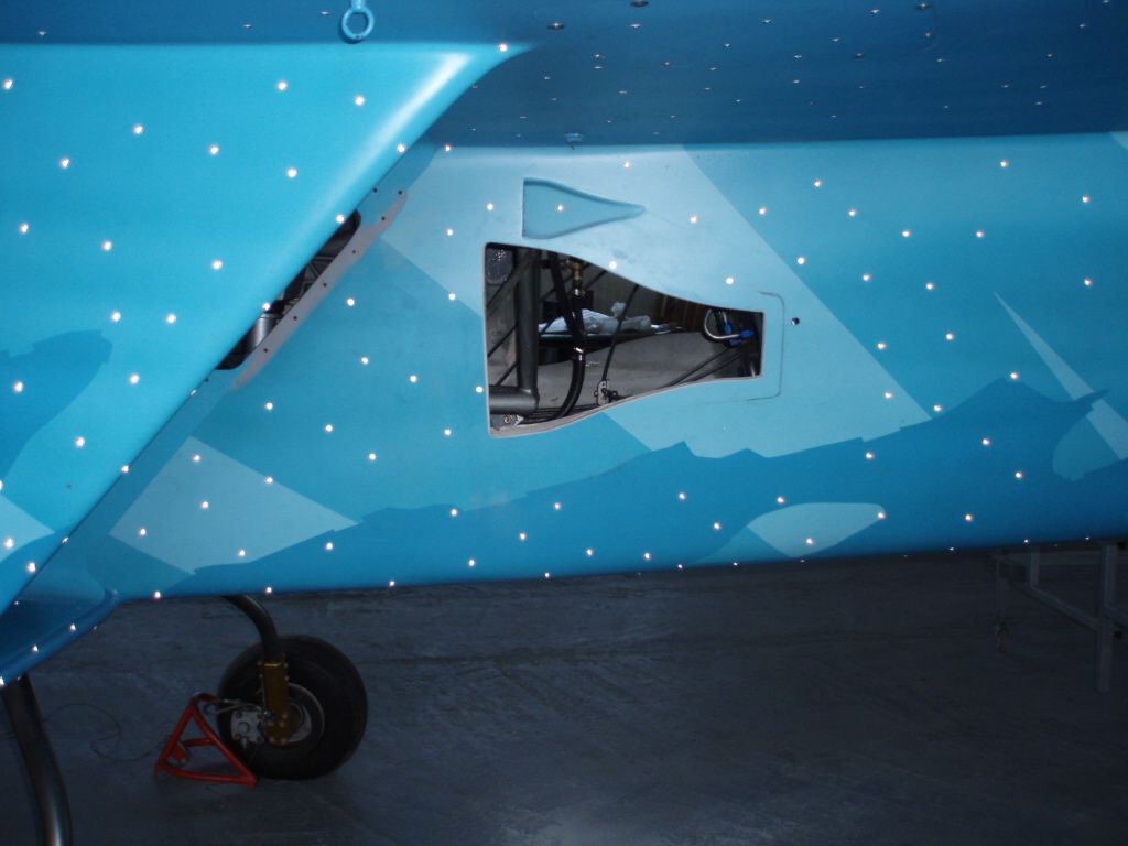

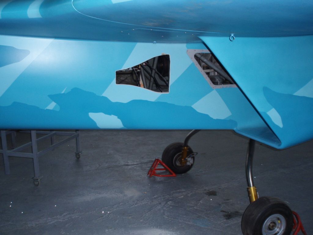

У Вас на втором двигателе выхлопной коллектор направлен не вбок как на PJ-II(на сколько я понял из предыдущих фото), а вертикально вниз:
Соответственно имеется вариант вывода выхлопа "по-автомобильному" под днище фюзеляж, за нишами шасси(если Вы планируете его убирать под двигатель). Теплоизолировать выхлопную от фюза примерно как у Вас нынче сделано. Но дело, конечно, Ваше.
Имху
Malish
Волгоград
Имху
Эти коллектора "родные" от Корвета(как и на LS6) выходят вниз, но там моторама и механизм шасси - не думаю что будет там место. Вообще я не думаю что выхлоп в каналы, да ещё в полутора метрах от вентилятора так сильно на что-то влияет. Как я выше писал, на Фэнтрейнере выхлоп тоже в вентилятор, и никто

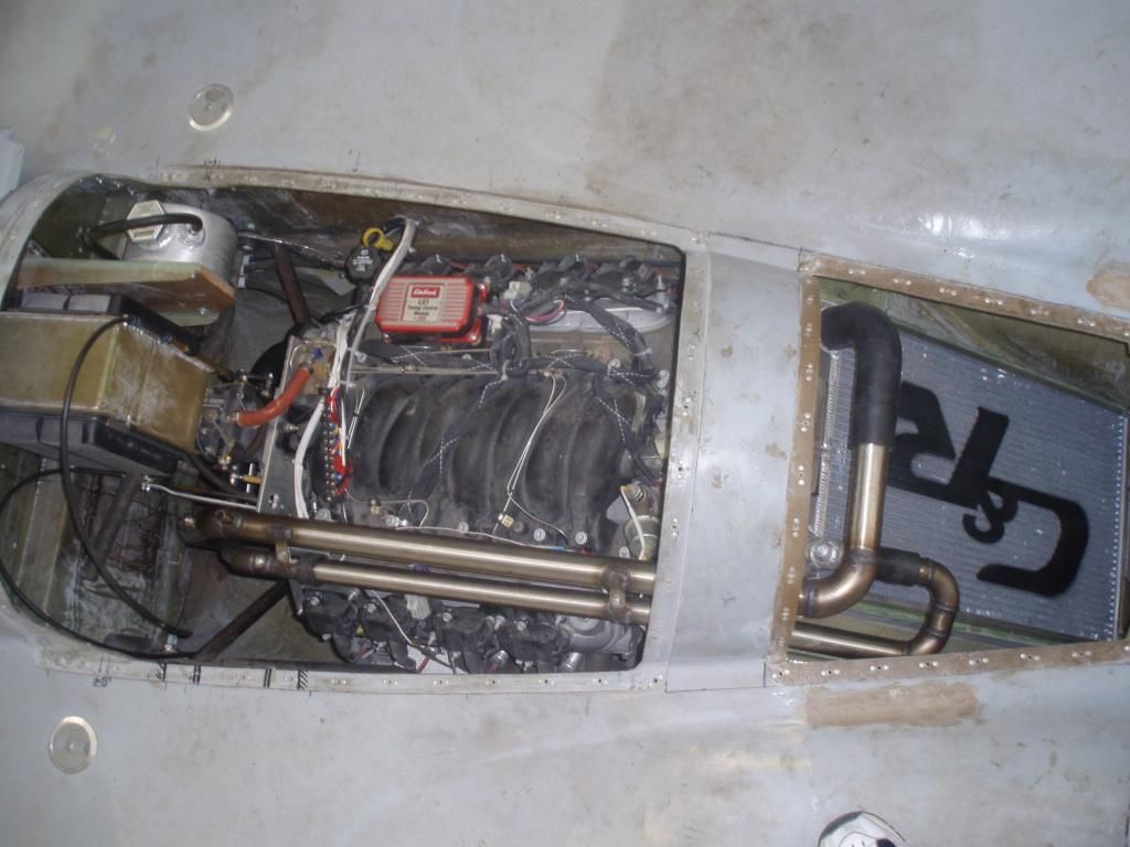

Посмотреть вложение 521502Посмотреть вложение 521503Посмотреть вложение 521504
Ну вот кстати, можно использовать энергию выхлопа для "отсоса" воздуха за радиатором, вентиляции мотоотсека. Для этого нужно порезать дыру под патрубок побольше и окружить патрубок трубой. Получиться эжекционная система охлаждения, как на танке КВ. Раз уж подогрев воздуха в канале не беспокоит ;)
Но насчёт реактивных патрубков подумайте. Серьёзно. И короткий и длинный варианты и в нынешней конструкции возможны вполне. Плюс 15-30кгс на дороге не валяются.

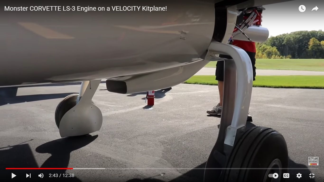

К стати на Velocity с LS3(фотографию заборника снизу я с неё показал) так и устроены выхлопы - отсасывают воздух из моторного отсека и помогают охлаждать радиатор. А вообще я наверно излишне "придираюсь" к нашему самолёту. Лётчику-испытателю Иванову АБ он понравился, а АБ летал на всём начиная с Як-18А и кончая Су-27. Тут я ещё это видео посмотрел - взлёт Фэнтрейнера с 700 метровой полосы где он еле в конце полосы оторвался, наш не хуже, а лучше летает...

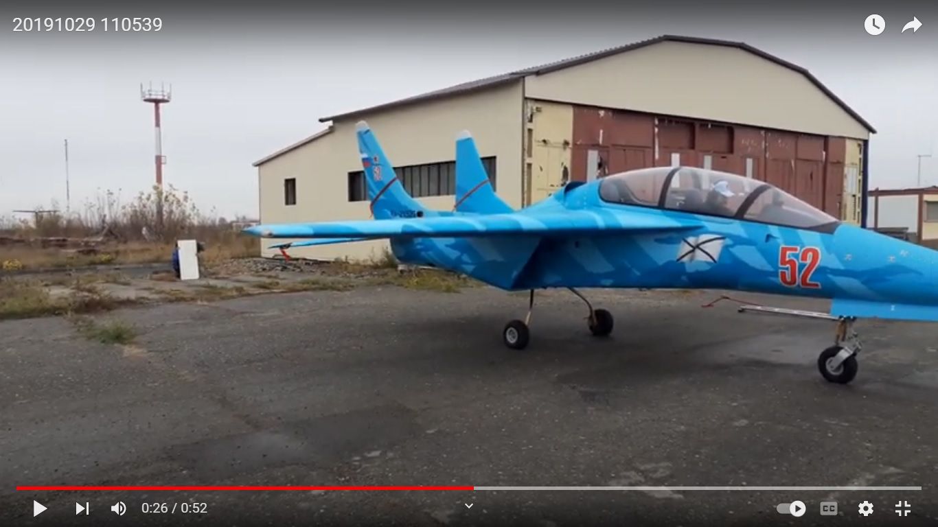

Потому-что у него вентилятор диаметром 1,2 метра и его максимальные обороты 3500об/м.
И наш PJ-II Dreamer:
Вот и я прихожу к выводу, что два пропеллера, да в канале - это лучше, чем один пропеллер бОльшего диаметра в кольце.
Пусть даже канал - не совсем "правильный" канал. И площадь ометаемая у Ф1.2 м больше. Но, нагрузка на крыло у "Фантренера" "съела" всю мощность мотора.

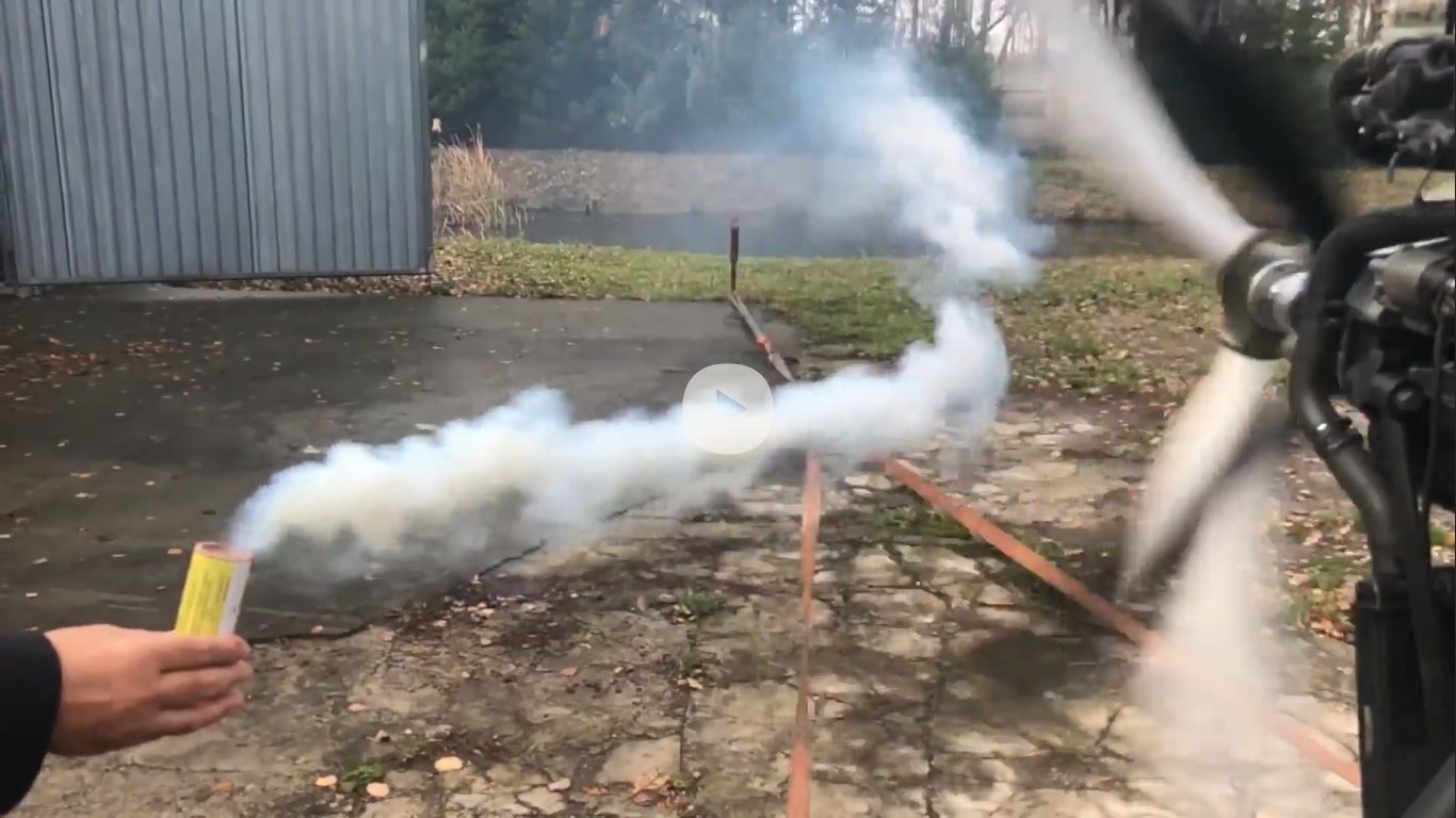

=при 1,7 м винтов и 5000/мин ЖЭ13 (около 50 лс)
устоять у динамометра невозможно,для отсчёта приходиться ложиться на землю !
Dym - zwolnione tempo.mp4 (dropbox.com)
Генрих, какой там ложится, там спать можно! Всё что Вы пока показываете - это работа винтов на малых оборотах, там дым еле движется! А где видео на максимальных оборотах, когда ложиться надо? Такое вообще есть?
Хочу посмотреть, хотя эта тема об вентиляторах, а не о винтах...
