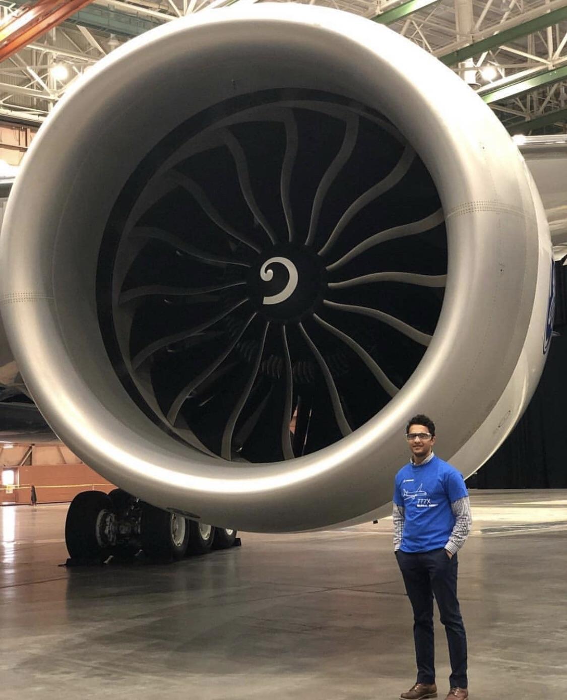

Думаю что достаточно поговорили о КПД ВВ и вентиляторов, пора вернутся к теме о конструкции Вентиляторной СУ.
Мы ранее говорили о форме лопаток вентилятора современного двухконтурного ТРД и почему нет смысла повторять их "замысловатую" форму на вентиляторных СУ рассчитанных для использования на относительно малоскоростных лёгких ЛА. Здесь хорошо описано почему лопатки современного двухконтурного ТРД имеют такую "причудливую" форму:

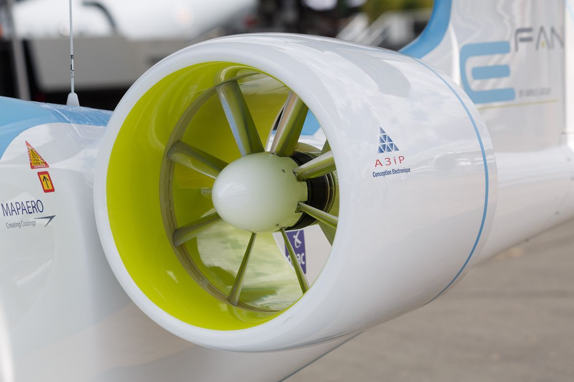

Лопатки вентиляторов для лёгких и малоскоростных ЛА никогда не будут работать в таких условиях(на сверхзвуковых скоростях) поэтому им такая форма не нужна.
К тому-же ширина лопатки и их количество будет разы меньше лопаток вентилятора ДТРД в связи с тем что вентиляторная СУ для легкого ЛА использует двигатель мощностью только в сотни ЛС, а ДТРД "выдаёт" тысячи(а то и десятки тысяч) ЛС.
Поэтому количество лопаток вентилятора для лёгкого ЛА обычно бывает от 5 и до 9 и они обычно узкие и по форме больше похожи на лопасть обыкновенного винта.
Для сравнения вентилятор современного двух контурного ТРД:
И вентилятор лёгкого ЛА:
