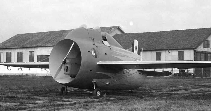

В принципе, любой окольцованный пропеллер можно считать импеллером. 🙂 Было исследование ЦАГИ в 34-м кажись году, на сей счёт. Там было сравнение характеристик обычных винтов, и их же в кольцевых насадках разной длины вплоть до довольно длинной трубы, длиной больше диаметра. И как я помню, при небольшой относительных поступях, кольца длиной до 1/4 диаметра давали преимущество, а вот длинные трубы-ухудшали параметры винта.
Исследование было спровоцировано появлением этого вот уродца Капрони-Стипа.
Труба не шибко уменьшила эффективность его ВМУ. При мощности двигателя 120 л.с. большой площади крыла(19 кв.м.) с растяжками и огромной омываемой поверхности, самолёт развивал скорость 120 км/ч, а если бы немного задвинуть ВМУ вглубь, то было бы ещё лучше!

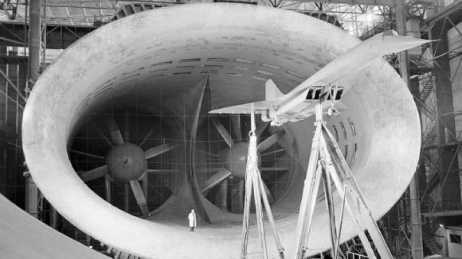

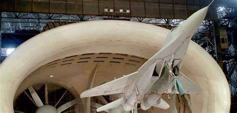

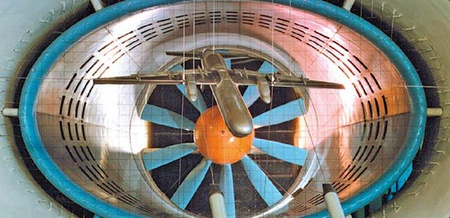

К стати в аэродинамических трубах ЦАГИ тоже установлены вентиляторы:
Было дело, проектировал вентилятор для градирни диаметром 7 м. Предмет был совершенно мне не знакомый. Взял книгу Брусиловского по проектированию осевых вентиляторов, и вперёд! 🙂Нужный расход получился, но была неравномерность скорости по радиусу, впрочем заказчика устроило.
