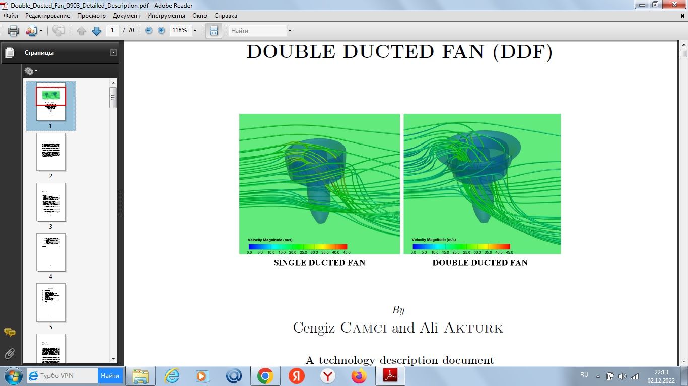

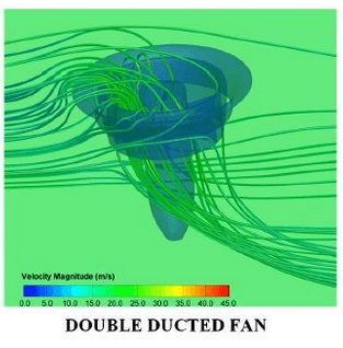

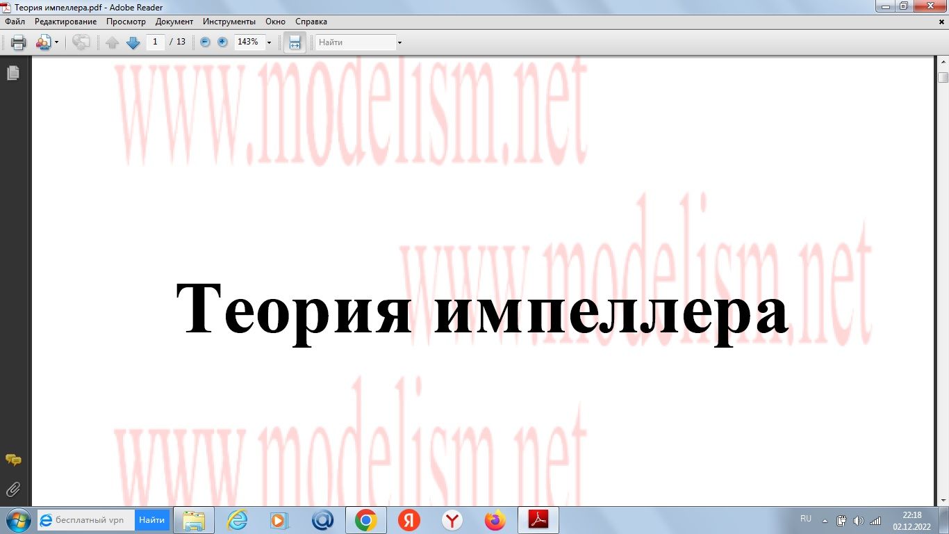

Есть пару интересных публикаций о вентиляторах и одна из них то что Вы хотели знать. Они обе в PDF и "прикрепить" их здесь я не могу, завтра выложу их в "облако" и дам ссылку. А пока здесь скриншаты, может сами найдёте:
Спасибо большое!
Кстати, сегодня (почему не раньше?!) нашел патент Chengiz Camci на double ducted fan презентацию которого Вы выложили выше:
Буду разбираться с ним. ))

Пробежался по патенту Double Ducted Fan. Там на самом деле не двухступенчатый импеллер, a двухканальный с одним пропеллером, причём каналы там концентрические - один внутри другого.
Насколько я понял, авторы намереваются использовать тот факт, что толстая и гладкая передняя кромка импеллерного воздухозаборника вносит некоторый вклад в образование тяги на небольших скоростях и создаёт сопротивление на больших. И они пытаются как-то что-то оптимизировать.

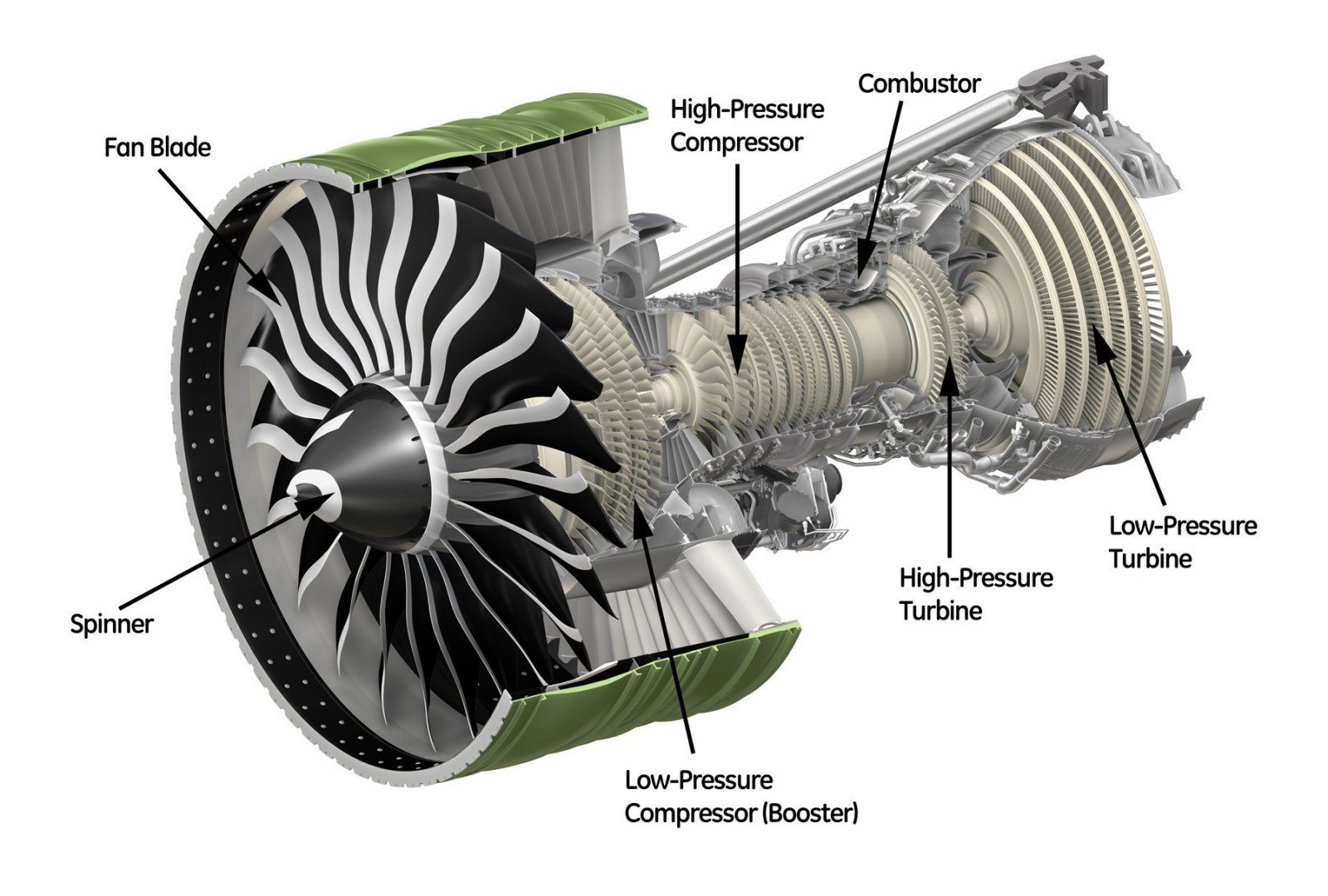

Я тут кое-что интересное откопал )). Турбофан с двумя вентиляторами:
Разрабатывался для сверхзвукового пассажирского самолёта Аерион АС2
Но в связи с тем, что компания Аерион свернула деятельность, GE пришлось задвинуть этот двигатель в чулан.

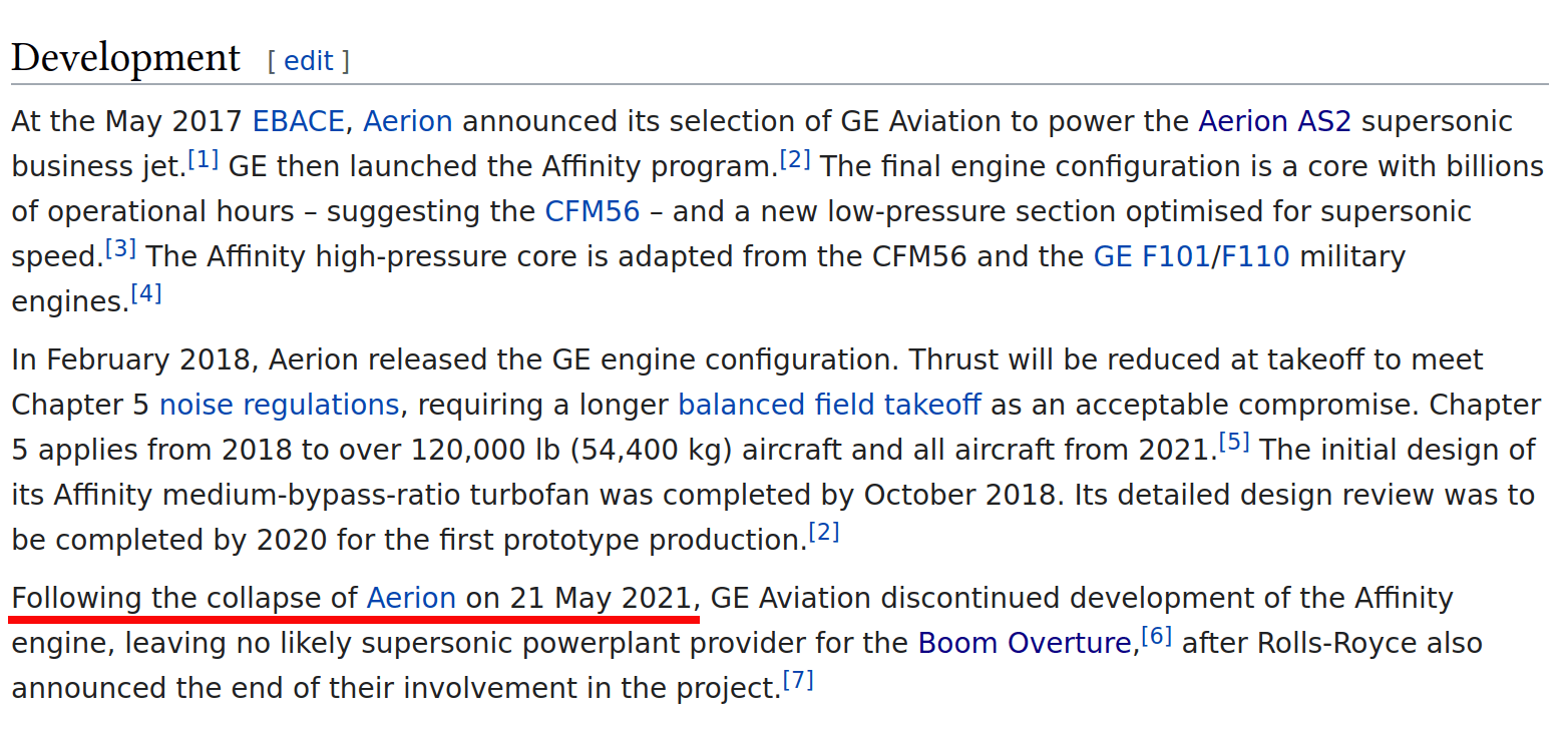

Как раз наоборот - Аерион свернул проект самолёта потому-что на него не стало двигателя, потому-что GE "выбросил в мусор" проект этого двигателя наверно поняв что это утопия...
  • Мне нравится!
Reactions: ASI
Возможно так и было, но Википедия утверждает, что очередность событий и причинно-следственная цепочка была как раз обратной.
