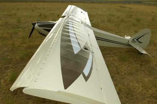

Кто нить знает, что за самолёт?
Вопрос состоит в том? Имеет эта схема преимущество перед просто фиксированным предкрылком, или эффект незначителен?
Любой предкрылок может лишь добавить лобовое сопротивление крыла,не создавая дополнительной подъемной силы:т.е. аэродинамическое качество он съедает всегда.Смысл предкрылка состоит лишь в том,что его наличие позволяет значительно увеличить критические углы атаки,соответственно увеличив максимальный Су - при этом лобовое сопротивление растет сильно.
В результате,в любом режиме полета,где углы атаки не максимальны,лучше,чтобы влияния предкрылка вообще не было (в убранном положении щели не должно быть вовсе);либо,на режимах,где максимальные углы нужны (напр. заход на короткую площадку) предкрылок находился бы в положении,обеспечивающем максимальный угол атаки - никакие промежуточные положения никакого смысла не имеют.

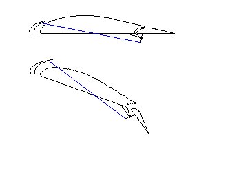

The slats pivot from an attach point
just below the leading edge of the wing, so
they rotate out and down as the angle of
attack increases. - В силу моего слабенького аглицкого смог перевести так - Уровень установки точки поворота планок (наверно имеются в виду предкрылки) находится чуть ниже передней кромки крыла, поэтому они вращаются наружу и вниз когда увеличивается угол атаки. По всей видимости Витер прав в своих предположениях относительно свободно вращающегося предкрылка.
Хотя, сейчас я еще раз покумекал, наверно правильнее перевести так - точка вращения предкрылков находится ниже точки их крепления. тогда получается, что при небольших углах атаки на скоростях выше определенного уровня закрылки ложатся по потоку и работают как передняя кромка крыла. При увеличении угла атаки (снижении скорости) предкрылки уже не прижимаются набегающим потоком и разворачиваются наружу и вниз своей передней кромкой (как написано в статье) и работают как предкрылки. Вот такой автомат.
Плюс ко всему за предкрылками установлены генераторы вихрей. Похоже на экспериментальный СН701 с ГВ, только предкрылки подвижные. К тому же на видео http://www.youtube.com/watch?v=laFmA9bOn54 хозяин самолета говорит об увеличенных размерах крыла и сужающихся пластиковых законцовках.

Это как раз понятно:когда критическая точка (точка,где поток разделяется на два:обтекающий крыло сверху,другой - снизу,находится выше оси навески предкрылка,он прижиматеся;при переходе этой точки ниже оси - предкрылок выпускается.Однако,при повороте вокруг нижней оси,канал между крылом и предкрылком получится расширяющимся:т.е.входное сечение,находящееся ближе к оси поворота,всегда откроется на меньшую величину,чем выходное,расположенное дальше от оси.Т.е.кинематика открытия предкрылка на порядок хуже,чем у Ан-2.Для исключения этого следовало бы ось смещать еще назад.
Предкрылок то ведь крутится не на 360 град, у него есть ограничение, вот этот ограничивающий угол и определяет сужение щели.
Да, простые ограничители не позволят ему открыться более чем нужно для оптимальной работы щели. А чтобы сильно не бахкал, можно на него прикрепить пружину.
А чтобы кинематику открытия щели приблизить к кинематике АН-2, и при этом не использовать профилированные направляющие, нужно, применительно к рассматриваемому случаю, ось сместить назад и вниз. При этом ось выйдет за пределы профиля крыла. Кроме этого, данное изменение позволит осуществить прилегание и верхней и нижней кромки предкрылка к профилю.
Но здесь появляются кронштейны осей предкрылков стоящие в потоке, и тем самым создающие дополнительное сопротивление. Кронштейнов должно быть мало, чтобы их суммарное сопротивление было меньше сопротивления щели применённой на Mackey SQ2.

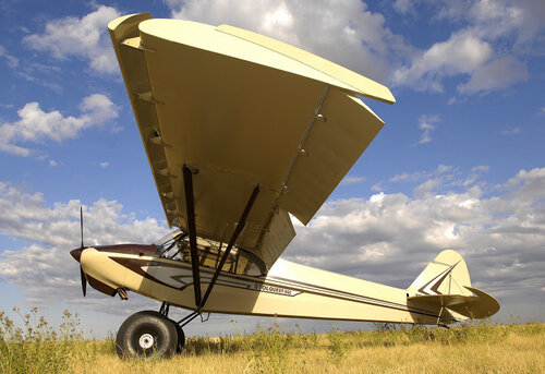

Может это лучшая альтернатива фиксированным предкрылкам Стол-701? Дёшево и сердито.
Сказал А, нужно говорить и Б. Когда сам попытался графически всё изобразить, то понял, что длинна кронштейнов получается очень большой. Свои художества выставить сюда не могу, но позаимствовал что-то подобное для наглядности.

Что то я чем больше на предкрылки смотрю, тем меньше их хочется, они, по сути, делают из крыла щелевой закрылок, работает всё это на большом угле, отказ движка или порыв ветра и кыдык, вэйн сам об этом на форуме пишет, не правильнее ли сделать годные выдвижные закрылки?
