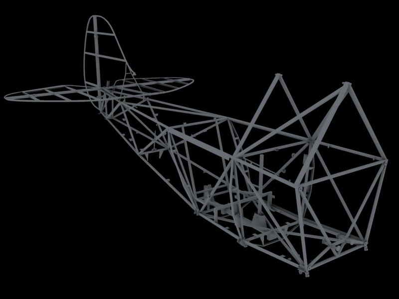

Поставил SW 2007 RUS SP02. Осваиваю...   :p
:-? [highlight]Вопрос:[/highlight] нарисовал я к примеру раму (конструкция фюзеляжа а-ля Су-26 - мет. рама + пластиковый фюзеляж), задал свойства материала и пр.
Как теперь ее "прокачивать"   :STUPID на прочность ? Куда прикладывать нагрузки ? Куда смотреть и что нужно увидеть - как сделать выводы на основе полученных процедур. Если можно пошагово на конкретном примере... (делай раз, делай два...)
Нужно ли ее прокачивать еще раз после сборки с наружной обшивкой (ведь часть нагрузки она возьмет на себя)
Прошу специалистов поделиться опытом, и раскрыть так-сказать глаза...

"Прокачивать" - значит по шагам переместить подвижные части агрегата из одного крайнего положения в другое с целью выявления возможных конфликтов деталей межу собой и с неподвижными частями конструкции ;кроме того определяются статические и динамические нагрузки и проверяется правильность кинематики.
Solid Works сам ничего не считает - это делают интегрированные в него,добавления - COSMOS WORKS и MOUTION:пользоваться ими научиться не так сложно;сложнее другое - определить действующие на самолет и его агрегаты воздушные нагрузки,распределить их и приложить должным образом.
И тут Вам не поможет никто - необходимо систематическое образование,хотя бы даже с приставкой "само".

Это понятно... Не понятно другое: получается, что для оценки прочностных характеристик ферменной конструкции (в моем случае рама фюзеляжа) ее нужно наполнить всем оборудованием которое предполагается на "живом" самолете -двигатель, баки, органы управления, экипаж и т.д.  и т.п. Т.е. все должно быть на своих местах и после этого надо будет ее нагружать как минимум в точках крепления крыла, ГО, шасси знакопеременными нагрузками (например 15-20 кратными). Как понять что сломается, а что нет и каков фактический запас прочности конструкции...
Почему так категорично... учится, обладая базовыми знаниями, можно в том числе и на конкретном примере. И если вы являетесь "носителем технологии" прошу поделиться. Т.к. я больше чем уверен, что подобными вопросами задаются 95% самодельщиков любителей, и только отсутствие наглядной технологии прочностных расчетов с помощью этих программ (COSMOS WORKS, MOUTION и др.) приводит к авариям и катастрофам самодельных аеропланов...
Я так думаю...   ;)

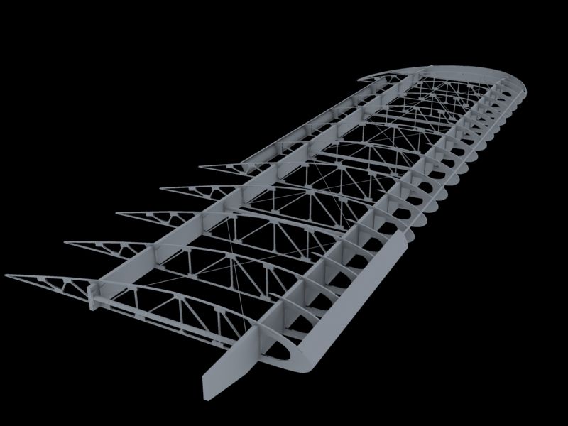

Konstantin
Это конечно здорово, то что вы предоставили, но насколько я понял это нарисовано в 3D Studio Max, что не совсем по моему вопросу....
А как вы рассчитали что "это" выдержит и не сломается, например при разбеге (или при попытке залезть в кабину самолета).... :-?
Поделитесь технологией

В частности,узнали бы,что прочностные расчеты проводятся для каждого агрегата отдельно,в соответствии с нормируемыми для него нагрузками и расчетными случаями.Т.е выполняется очень много очень простых расчетов,а не один,но О-О-О-ЧЕНЬ СЛОЖНЫЙ,настолько,что даже суперкомпьютер столкнулся бы с огромными проблемами.
Конкретных примеров в литературе,в сети - как грязи:надо только ИСКАТЬ информацию,ИЗУЧАТЬ ее и систематизировать - это и будет самообразование,- желание приобрести знания и умения от "поделившегося" носителя технологии равнозначно призыву к носителю языка:"Слушай - научи меня английскому:ты же знаешь его в совершенстве".Дальше,думаю,не нужно - ЭТО ничуть не проще,а сложнее любого языка.
А к авариям и катастрофам самодельных ЛА приводит обычно "человеческий фактор",а иными словами,простое разгильдяйство - а отнюдь не неумение пользоваться прочностными пакетами.Кстати,для тех,кто не в теме,есть множество возможностей построить самолет практически на любой вкус из любых материалов по любым технологиям ПО ГОТОВЫМ ПРОВЕРЕННЫМ ПРАКТИКОЙ чертежам - они есть в сети и в свободном доступе и продаются их владельцами за смешные деньги.
А уж если захотели стать авиаконструктором - добро пожаловать на цугундер: авиация хоть и мелкая,а падать все равно больно даже с малой высоты.
