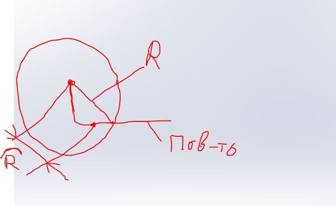

Отрисуйте сначала в Солиде свои размеры, получите этот радиус и перенесите на нужную Вам поверхность вручную.
так я уже и поступил, но остался недоволен, т.к. полагаю, что у задачи есть решение посредством методов начертательной геометрии
Скорее всего есть. Возиться нужно.
Только эта задача интересна только конкретно Вам. Вам и придётся попотеть над её решением. Вспомнить начерталку, тригонометрию и пробовать.
Но сначала учтите, что при переводе на другую поверхность любым методом погрешность всё равно будет.

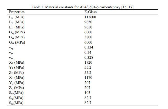

Люди добрые скинте пример ортотропного материала углепластик для solidworks simulation composites.
iae
Посмотрите здесь https://www.leninsw.info/search/label/%D0%B1%D0%B8%D0%B1%D0%BB%D0%B8%D0%BE%D1%82%D0%B5%D0%BA%D0%B0
У него много библиотек для солидворкс.

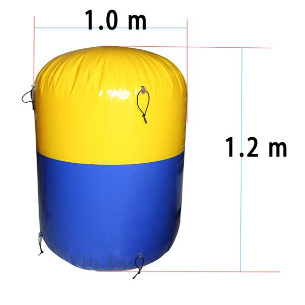

Всем привет
Прошу  помощи.
В солидвоксе  я  не силен вообще (только учусь )
Но нужно по работе отрисовывать объемные  фигуры  для  пейнтболистов
Подскажите знающие люди, как можно на объемных фигурах сделать морщины, есть ли такие функции в  солидвоксе

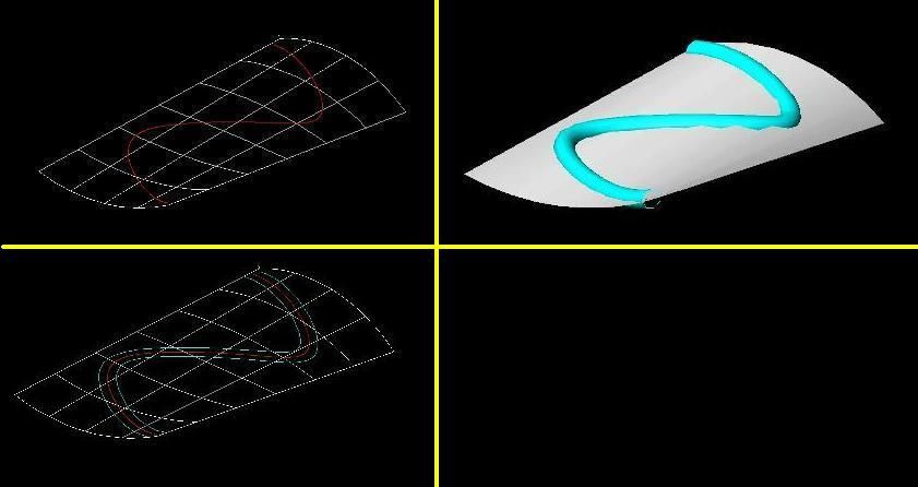

как вариант
используя эту кривую в качестве осевой запустить по ней трубу радиусом равным требуемой эквидистантности, а затем найти пересечение этой трубы с исходной поверхностью
леха (magnum)
Aeropract.ru
Жуковский
как вариант
Это не параллель по поверхности, это по длине хорды будет.
у меня сильно кривая поверхность, надо по поверхности расстояние.
Я сейчас похожим способом и нарисовал, но это не верно с точки зрения геометрии.
r_clone
Россия - родина слонов...
теперь понятно
ну тогда остается, при наличии такой возможности, выполнить операцию тем инструментом, который это позволяет (к примеру CATIA) и впупыжить эту геометрию туда где она потребна, т.е. в SW  :)
