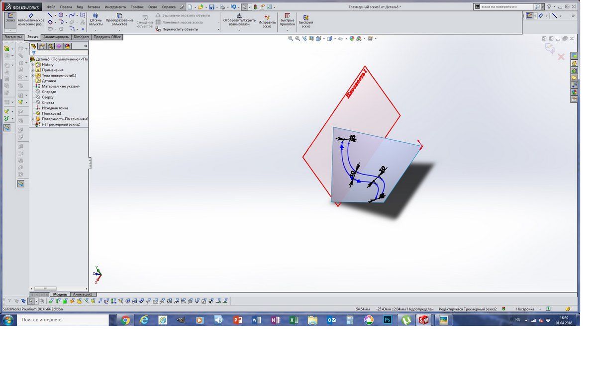

используя эту кривую в качестве осевой запустить по ней трубу радиусом равным требуемой [highlight]эквидистантности[/highlight], а затем найти пересечение этой трубы с исходной поверхностью
Это не параллель по поверхности, это по длине хорды будет.
у меня сильно кривая поверхность, надо по поверхности расстояние.
Я сейчас похожим способом и нарисовал, но это не верно с точки зрения геометрии.
  Проблему  не  понял ?
Эквидистанта  строит параллельную поверхность к любой  форме .  Можно нарисовать вторую секущую плоскость тоже любой формы  и линию пересечения получить .

Да вот именно, что нужна эквидистанта кривой лежащей на поверхности. При этом что бы эквидистанта мерилась по поверхности, а не по прямому отрезку. В сложных местах получаются сильные отличия. В этих местах бью на несколько участков.

Можно нарисовать на поверхности сплайн, равноудаленный от исходной кривой, с любым количеством точек ( с любой точностью).

  Панял , Вы хотите измерить длину [highlight]сплайна[/highlight] - линия которая получилась при пересечении сложной поверхности и секущей плоскости ?
А если функция эквидистанта при масштабировании  искажает форму поверхности -  тогда можно просто изменить масштаб ПОВЕРХНОСТИ  и всё увеличиться или уменьшится  пропорционально .

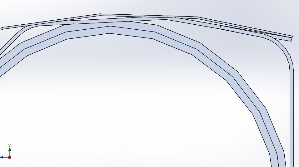

Кривизна линий отображается очень грубо. Понимаю что есть механизм более точного отображения, но найти его не могу. Подскажите как это сделать...
iae
Очень просто. В меню Инструменты - Параметры - Свойства документа - качество изображения и движок вправо.

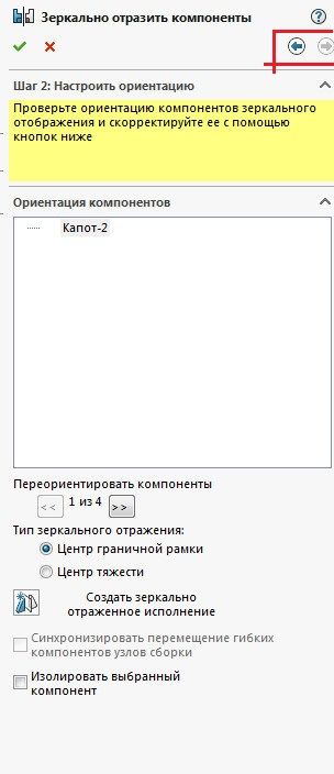

привет всем ! подскажите пожалуйста если кто знает как листовой металл преобразовать в твёрдое тело ? а то при  зеркальном отражении сборки  конструкция начинает мутировать и писать что листовой металл не зеркалится  :cool:
iae
Всё нормально в сборке зеркалится. И тела и листовой металл. Вы просто не замечаете маленькую кнопку со стрелкой. Нажмёте её, откроется окошко, где вы сможете ориентировать деталь.
да видели, пользовались :) все равно не нравиться, особенно когда деталей в сборке много. Я для себя по другому решил проблему
expflyer
зеркалил и волшебные кнопки давил тела зеркалит а листовым проблемма переворачивает куда хочет
