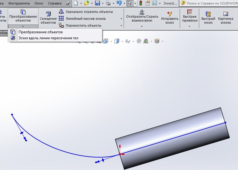

У меня вопрос:
Как обрезать смещённые сплайны в эскизе?

Так сплайн-то (некая кривая), он уже в эскизе, и получен изначально пересечением тела с поверхностью, именно преобразованием объекта. При попытке обрезать смещённую кривую, Солид сообщает, что смещённые сплайны, параболы не могут быть обрезаны!

Выделяете сплайн, нажимаете преобразование объектов.
Выделил, нажал правой кнопкой мыши... только преобразовать в сплайн стиля... Как преобразовать в эскиз?
В эскизе есть преобразование объектов - но тоже не пойму что во что преобразовывать...

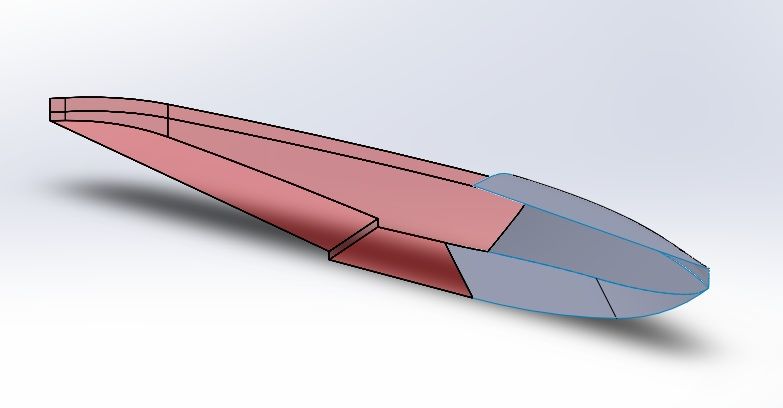

Pisman
Красным показал что удалось преобразовать в листовой металл. Носовую часть как не бился не получилось.
я разрабатывал лодку из фанеры под технологию "вырежи и склей". Оказалось очень не просто.
Просто, если вы готовы ограничится цилиндрическими гибами. Естественно никакие ранее нарисованные обьемы в лист вы не развернете. надо сразу делать листовую деталь большего размера, накладывать ее на интересующую вас модель, добавлять к ней гибы большого радиуса, крутить и двигать заготовку, что бы поверхность легла на модель с пиемлимым допуском. опираясь на модель резать из заготовки  деталь и постоянно проверять что разворачивается.
гораздо азартнее если нужны конические поверхности. с них надо начинать, к ним уже приделывать плоские.. значительно повышается вероятность что изза какого то бага солида, ему что то не понравится в контуре обрезки и он откажется разворачивать деталь в развертку

Пока не понял что Вы мне написали - буду разбираться... Стар, но постараюсь понять что Вы хотели мне подсказать...
На лодке все основные поверхности одинарной кривизны.
iae
Соврал маленько. Я табличную кривую так преобразовывал. Прошу пардону.
iae
Попробуйте кривую нарисовать не сплайном, а дугой.
Леша, твоя кривая, полученная пересечением тела с поверхностью это 3д эскиз. Эта кривая зависима от тела и повехности, поэтому ты с ней ничего сделать не можешь. Зайди в свойства кривой и сними привязку. Цвет поменяется на синий и потом зафиксируй чтобы кривая случайно не поплыла. И можешь делать к ней все что хочешь.
О чёрт! Описался и вас ввёл в заблуждение! :-[ Пересечением тела с плоскостью! И линия получается на плоскости!
А тут разницы нету, на плоскости или на поверхности. На плоскости будет 2d  эскиз сформирован в результате пересечения с телом. Важно то ,что для того чтобы с полученой кривой линией можно было что-то делать нужно убрать зависимость ее от тела и плоскости в свойствах кривой.

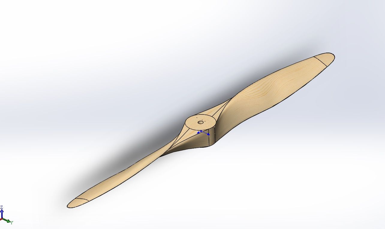

Нарисовал английский винт правого вращения 1,75м шаг 0,7
Берите кому нужно :) SW2016
Геометрия взята из Кравца " Характеристики винтов"
https://drive.google.com/open?id=1y7_FupNP9jBXWFcw4r97VVbPgEZ9p3J9
