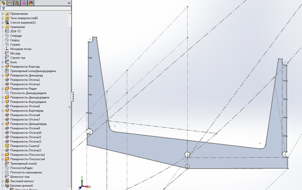

Уважаемые коллеги, подскажите из своего опыта как поступить…

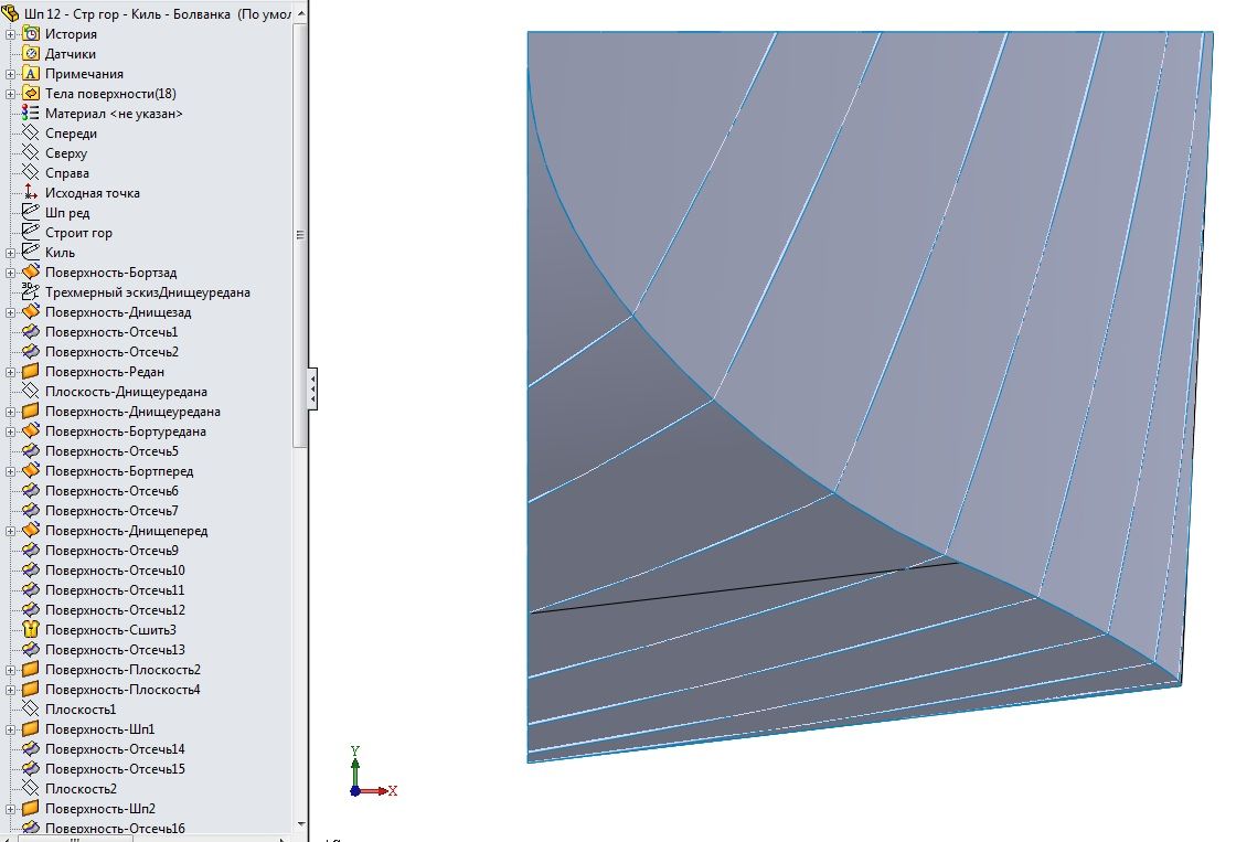

Построил модель лодки Ш-2 (основа с некоторыми отступлениями - чуть шире и с двумя реданами).
Плоскости только одной кривизны (проверял). Но модель очень тяжелая (большое дерево построения) и комп с ней тормозит все время.
Как быть дальше?
CSS-13
Время нас раcсудит.

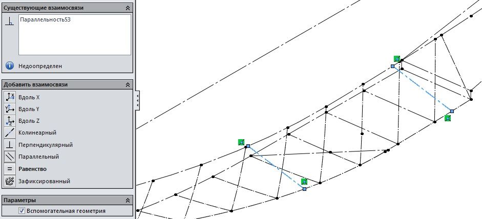

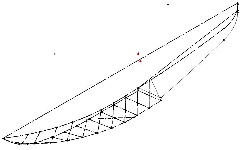

1. Как в 3Д эскизе избавиться от огромного дерева и оставить только жесткий 3Д эскиз (первый рисунок)?
2. Можно перенести только эскиз (без дерева) из одного файла в другой (в других программах можно)?

CSS-13
Время нас раcсудит.
Есть идея накопировать файлов и в каждом сделать только один шпангоут. А потом перенести его в другой файл... И потом из  них сделать сборку. Но как?
Или преобразовать полученный 3Д файл да так чтобы остались только линии без порочной истории их создания... Но как?

Проблема - у этого сравнительно маленького 3Д эскиза очень длинное дерево построения с кучей сопутствующих эскизов, поверхностей и т. п. Как оставить только 3Д эскиз.... Комп при работе в этом 3Д эскизе с построением каждой новой детали начинает работать все хуже...
Я по максимуму облегчил дерево построения - из эскизов убрал все без чего можно обойтись... Оставил только половину лодки, убрал ферменный фюзеляж. Получил то что нужно мне. Казалось бы можно в пределах эскиза воять.
У меня нет ни какого опыта работы в Солиде и может я иду неправильным путем?

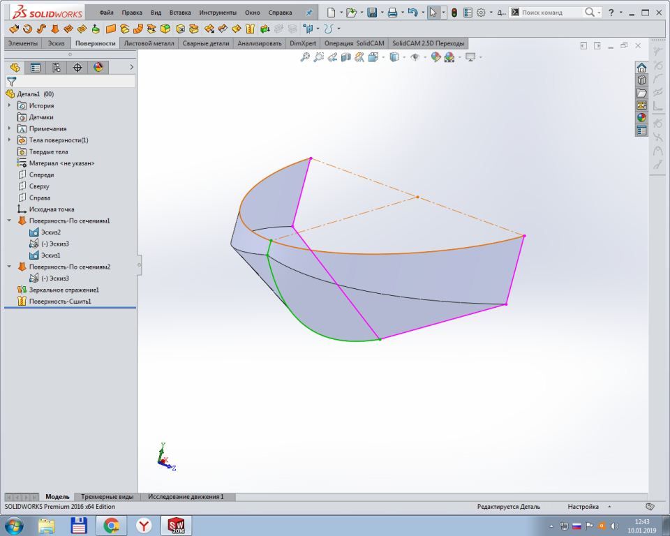

И к вышесказанному.
часть лодки (носовая ее часть, скажем грубо - до редана) выполненная по Трем!! плоским
эскизам на трех основных плоскостях и дерево построения соответственно. Просто на вскидку накидал без привязки к размерам. Эскизы показал специально разными цветами для понимания
Промежуточная форма до 3Д эскиза - Поверхность
Вот так точно что-то пошло не так :) и дерево построения с километр :)

В общем смысл сводиться к одному - упростить первоначальное построение.
Просто это
конечно вариант. Но вариант на грани садо-мазо :)
