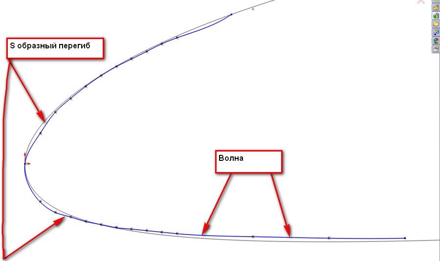

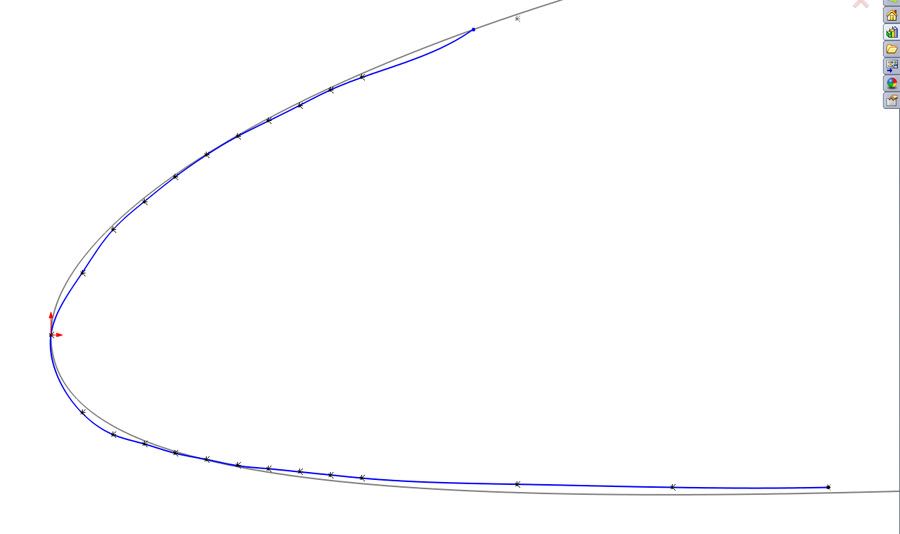

Дело хозяйское. В данном случае сплайн даже по 2 точкам можно вывернуть как угодно. Пример ниже. А вот погрешность и низкое качество работы конструктора по параметру указания координат профиля на чертеже это факт. Не бывает таких ломаных профилей. Поверхность должна быть сглаженная. Иначе как вы говорте косяки вылазят. В конце концов не кто не мешает поставить точку с привязкой совпадение и прилепить ее куда надо не разрезая сплайн.
Согласно Вашей методики Вы стремитесь сделать профиль как на самой нижней картинке. А его координаты очень точно взяты из таблицы в чертеже. И так происходит всегда со всеми таблицами профилей.
Не это проходил, получается хрень, если следовать такой методике. Отдельно строится верхняя и нижняя дужки профиля, а потом носик и хвостик соединяются дугами соответствующих радиусов, но всё равно это не соответствует тому пофилю который описан табличными значениями, в промежутках между точками сплайн идёт волной, это очень наглядно вы продемонстрировали. Куда лучше если по таблице нанести точки, а сплайн построить по двум, или трём точкам, и управляющими элементами настроить совпадение линии сплайнас точками, но это очень муторно.
    25,3 КБ · Просмотры: 139
Любая точка в сплайне это граничное условие по которому происходит сопряжение элементов линии сплайна, и в качестве критерия скорее всего заложен принцип касательности, то есть угол вектора к кривой в точке сопряжения равен "0", что в промежутках между точек может приводить к образованию соответствующих отклонений.
После построения сплайна по множеству заданных точек из таблицы всегда присутствуют эти искажения.
Эту картинку я показал как не правильную и сделал не правильно специально. Картинка №2 по счету правильная. И построена 2 сплайнами каждый по 2 точки.  Она же (правильная) серым цветом под кривой синей линией на уже Вашем эскизе.
Не доглядел, там действительно два сплайна. И для создания плавного сопряжения в носике векторы расположены по касательной к лини сопряжения.
и построена по 3 точкам
Построена по 2 (двум) точкам. А не по трем.  ;D
Ладно хватит спорить. Итог! Информация для учащихся. При моделировании поверхностями настраивайте сплайны управляющими линиями. Сплайн не должен иметь более 3 точек иначе возникают огромные проблемы при расчете поверхности по заданным условиям.

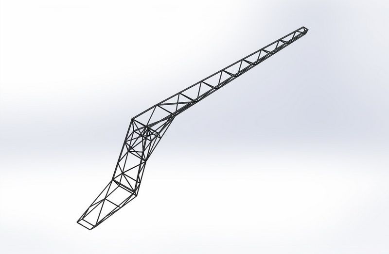

Думаю многим будет полезно посмотреть как делать проверку на прочность в программе SolidWorks версия 2012х64, английская версия.
За пример берем ферму. Сделанную по принцыпам которые уже обсуждались в этой ветке. Используя инструмент - сварка (insert -> Weldmrnts -> Structural Member).
Итак, изначальн оферма выглядит так:

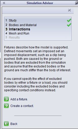

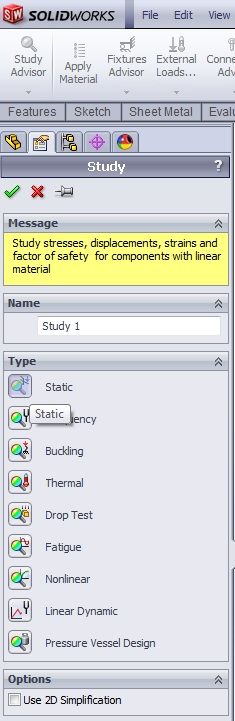

После чего появится новая вкладка - Simulation.
Нажимаем - Stady advisor -> New study
Получим окно, в котором предлагают выбрать - "что проверять то будем". Мы конечно же хотим проверить ферму в статике. Выбираем первый пункт -> Static

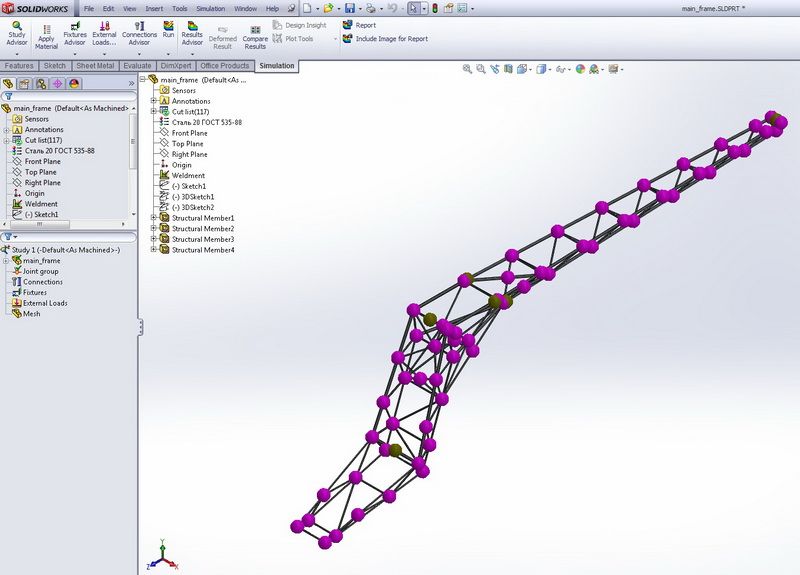

Компьютер немного поднатужившись - выдаст вот такую картинку.
Это наша ферма разбитая на отдельные элементы.
    53,6 КБ · Просмотры: 129
Посмотрев налево, заметим новопоявившееся дерево, которое и есть наше новое static study.

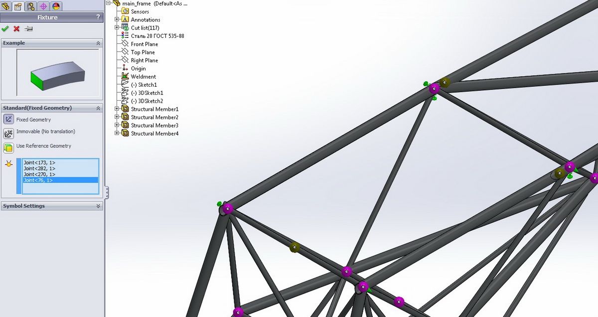

Нажимаем правойй кнопкой миши на подпункт - Fixtures, в выпавшем меню Advisor...
Справа появится меню, жмем - Add fixture.
    35,1 КБ · Просмотры: 152
Слева появится интуитивно понятное меню, которое предлогает закрепить как птдельные точки, так и плоскости.
Выбираем наши точки. Указав что они закреплены и стационарны, нажав на кнопку Fixed Geometry
Нажимаем - Ок
    92,4 КБ · Просмотры: 129

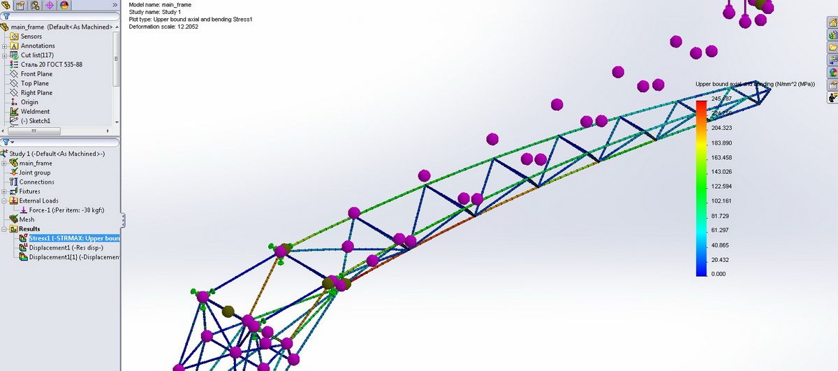

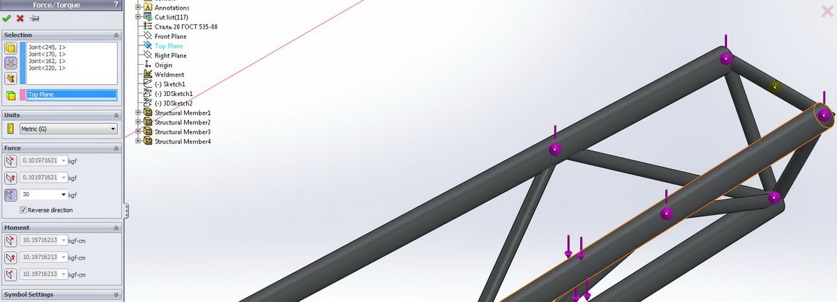

Сверху в меню simulation - жмем - Run
и получаем такую картинку, по ней уже можно понять, где конструкция прикажет долго жить. Зная предел текучести материала. И посмотрев на гравик- можно увидеть где материал не выдержит:
