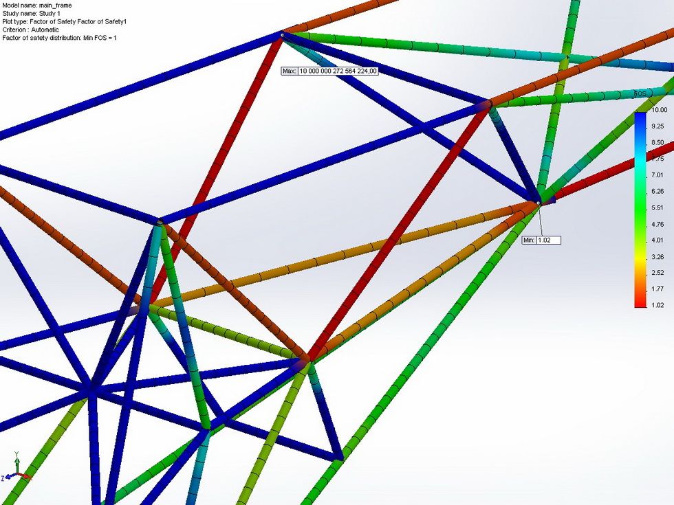

Но можно пойти дальше.

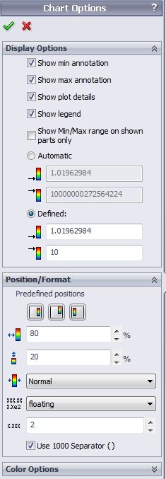

В пункте View я убрал галочку simulation symbols, так нагляднее.
Далее на поункт Results жмем правой кнопкой, и выбирае подпункт - Define Factor Of Safety Plot.
Получим - уродливо красную картинку.
Жмем правой кнопкой на вновь появившемся подменю Factor Of Safety и выбираем пункт Chart Options
и выставляем галочки как показано на рисунке:
    29,3 КБ · Просмотры: 149
Проделав все это мы получим визуализацию нашего Safety Factor. В моем примере его миним альное значение - 1.02 при нагрузке на хвостовую балку 4х30кг.
    120,1 КБ · Просмотры: 132
и получаем такую картинку, по ней уже можно понять, где конструкция прикажет долго жить. Зная предел текучести материала. И посмотрев на гравик- можно увидеть где материал не выдержит:
На основе чего можно сделать такое заключение:  считать ли  границей предел прочности - или потеря устойчивости (местная, или общая), наступающие гораздо раньше, учитываются каким-либо образом?
Надо считать на устойчивость на сжатие каждую трубочку отдельно. У каждой своя длинна, свой диаметр и.т.д.
Солидом надо пользоваться для проверки и визуализации данных. А считать надо самому.

Спасибо - я, собственно, и не сомневался в этом: потому и запасы, указанные в профильной про самолетик с этой фермой, вызвали у меня сильные сомнения.
Хотя, грузить конструкцию, пересчитывая на устойчивость все критические трубы, вполне реально и полезно.

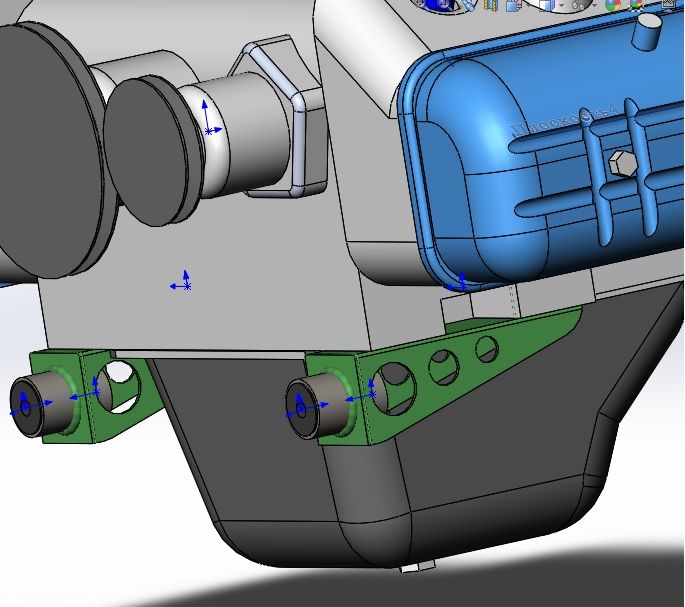

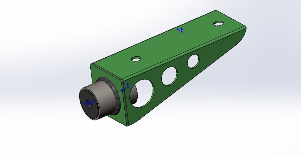

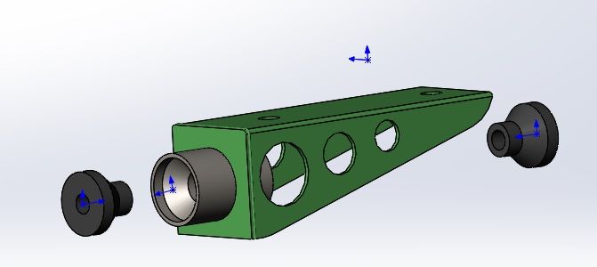

Нужна помощь с Simulation
Есть такой кронштейн.
Гнутый из металла профиль с приваренной  передней стенкой и
приваренным  узлом для амортизаторов.
Какие грани указывать в симуляторе для фиксации и на какие прикладывать нагрузку?
И самое главное, как интерпретировать результаты?
Таких кронштейнов будет 4.

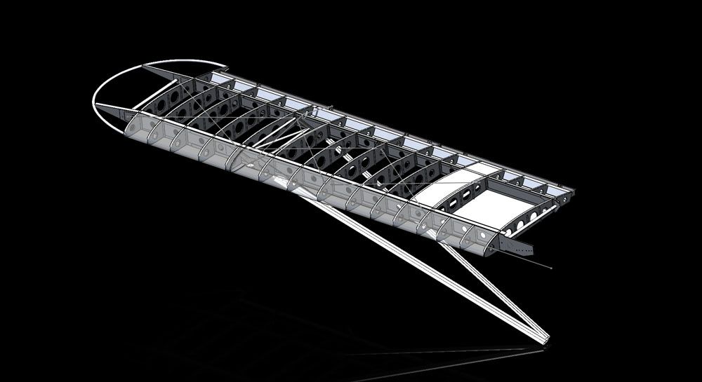

Ну, пилон-то - можно было сделать такой формы, чтобы его обводы продолжали профиль плеч и головы пилота?
это очень наглядно вы продемонстрировали
Не вижу ни каких волн. Покажите пожалуйста.
Думаю стаким эфектом, многие сталкивались, а что Вас удивило?
Вы, явно чето творите невероятное, один строит профиль сплайном по 3 точкам (L-13), мда... ))). для понимания построения профиля, качните вот эту бесcплатную прогу CAESES http://www.friendship-systems.com/downloads/software там внутри есть 02_Profile_Design.pdf там доступно и понятно описано, да и пример файла там же.
Что Вас не устраивает в построении профиля сплайном по 3 точкам по координатам профиля взятым из таблицы чертежа? Если все промежуточные точки таблицы точно оказываются на сплайне. Может быть проблема не в сплайнах, а в умении ими работать? И как следсвие Вы пользуетесь другой программой.
И что толку от этой программы. Вы потом нервюры тоже будете в этой программе делать? Или по 50 точкам из таблицы чертежа поверхность строить?. Так или иначе придется использовать сплайны. Если количество точек начнете увеличивать все кривое будет.
Вот качество моих моделей. Когда я советую как что сделать все советы уже имеют под собой практику применения. А использовать их или нет дело личное.
