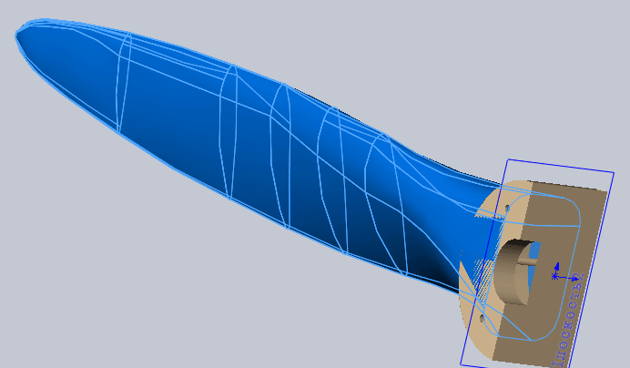

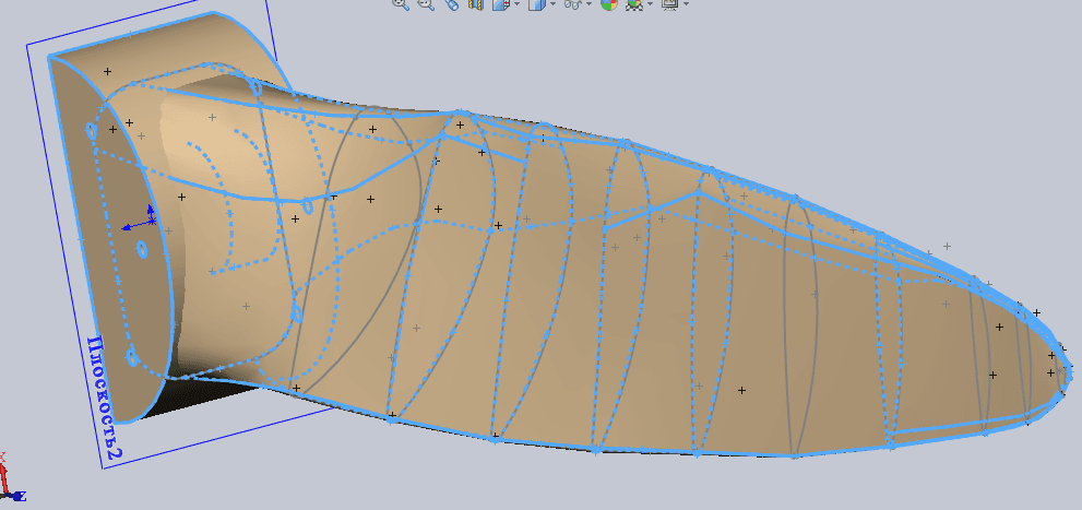

Подскажите, как поверхность по сечениям делать плавную..
Я в солиде совсем новичек, нарисовал пропеллер по сечениям.
Сечений 10 штук... Во первых я их все скопом не могу затянуть,
Хз почему то когда больше 2-3 сечений пытаешься объединить,
вылезает кривизна и самопересечения 🙁
Ну и составной результат получается ребристым, а хочется получить гладкие и вылизанные переходы.

По кусочкам я и сам могу собрать... Получается птеродактиль 🙁

При построении лофта, старайтесь чтобы сплайны сечений имели одинаковое количество точек, более или менее через равные промежутки от носика профиля в процентном отношении от хорды для каждого сечения. Плюс когда выбираете профили, на экране вы видите большую зелёную точку на профиле, она подвижна, тащите её на носик. И ещё используйте напрвляющие. Установите в настройках солида качество изображения получше. Уберите прямоугольник в основании

Как делать направляющие ?
Эта зеленая точка колом стоит не перетягивается 🙁 чёто на так видать делаю... Уже неделю мучаюсь..
Больше 3 профилей не удается соединить в одном действии..
Вобще все перекашивает🙁
Прямоугольник в основании дает толщину у комеля побольше,
Да и внешне мне нравится этот переход...
А вот дальше по плоскостям полная опа...
Пробовал делать бОльшее количество отрезков(точек) по профилям, результат ухудшался ...
