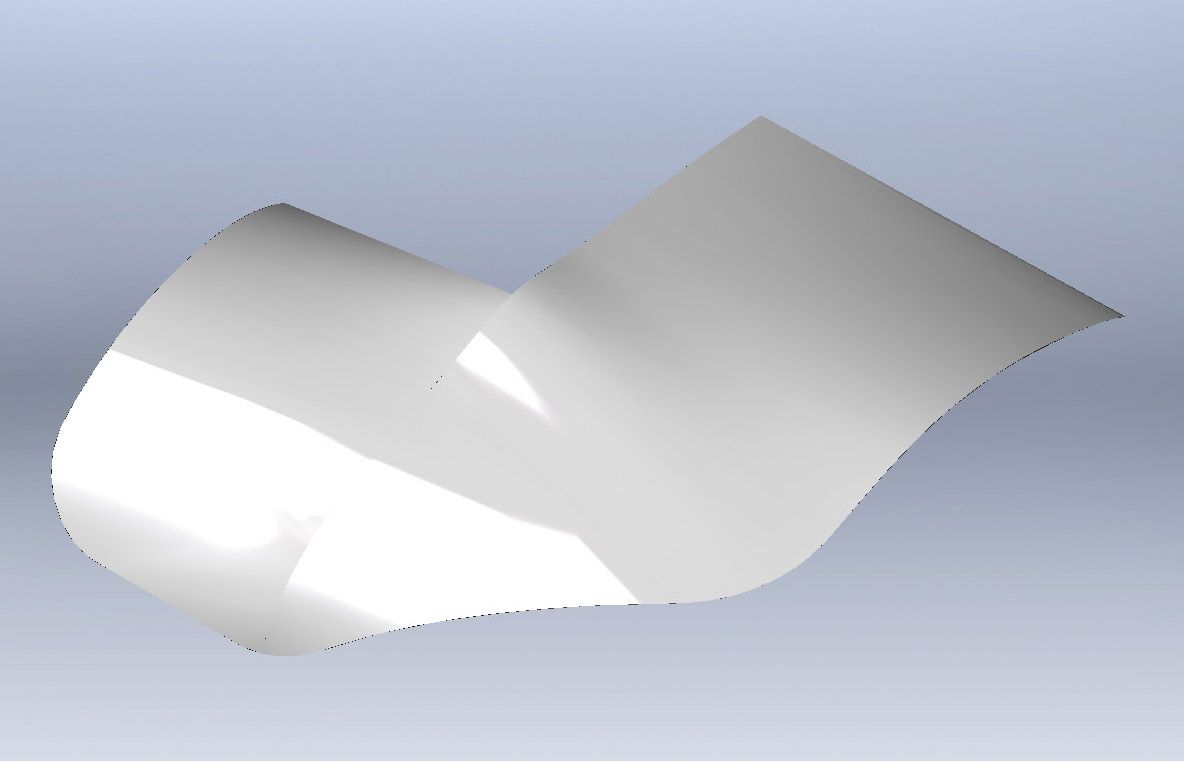

Требуется развертка поверхности одинарной кривизны, а ту поверхность откликнувшийся мне корреспондент получит путем натягивания на предоставленный мною 3d каркас (создан в AutoCADе)

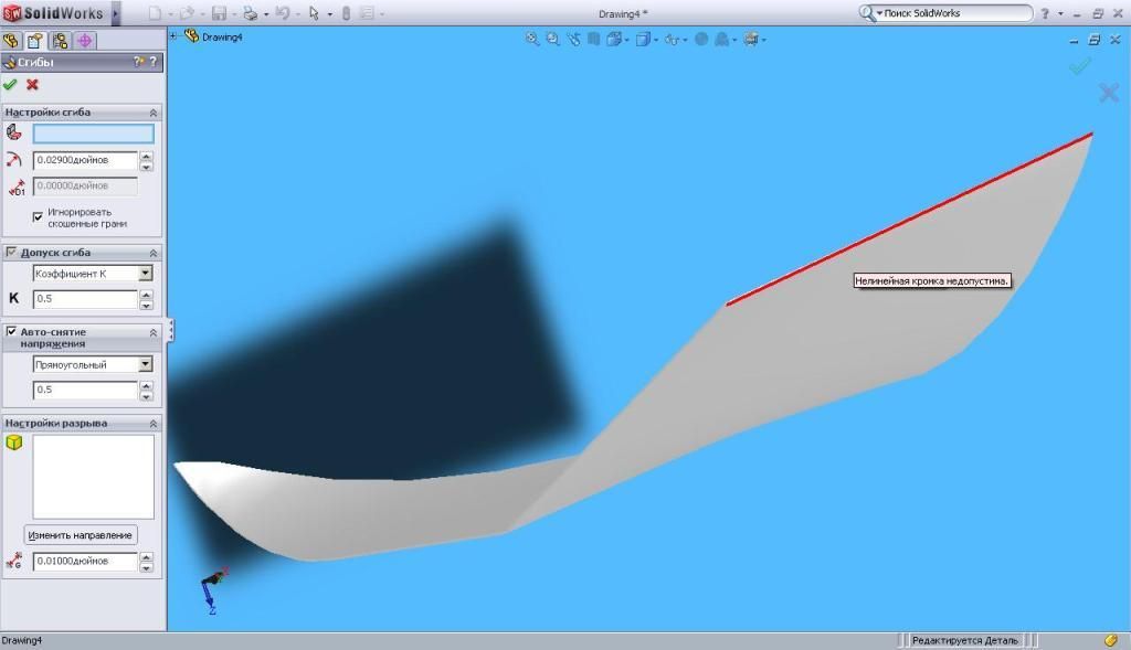

Повторюсь (пост 2107) задача решена, но если у Вас есть возможность и желание, то было б не лишним (для потомков) разобрать ее решение в SW, исходники в IGES-формате приложил.
У меня далее придания толщины поверхности дело не сдвинулось, при преобразовании в листовой металл Солид обозвал прямую кромку "нелинейной", после чего я интерес к SW утерял.
Развернул поверхности AutoCADом врукопашную (методом треугольников), а после подсказки леха (magnum) освоил развертку в CATIA...

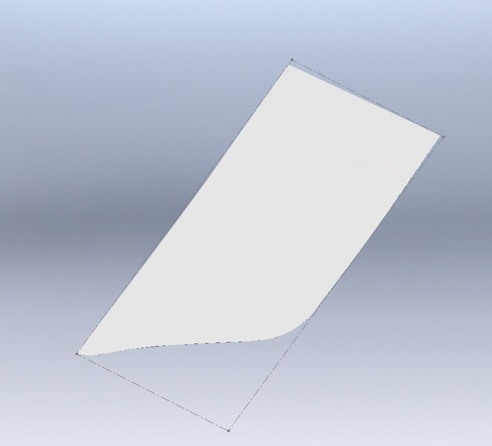

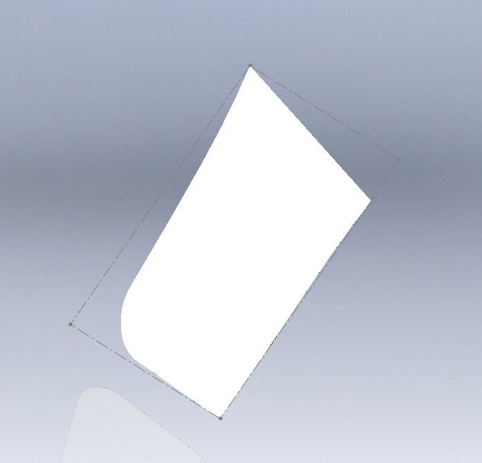

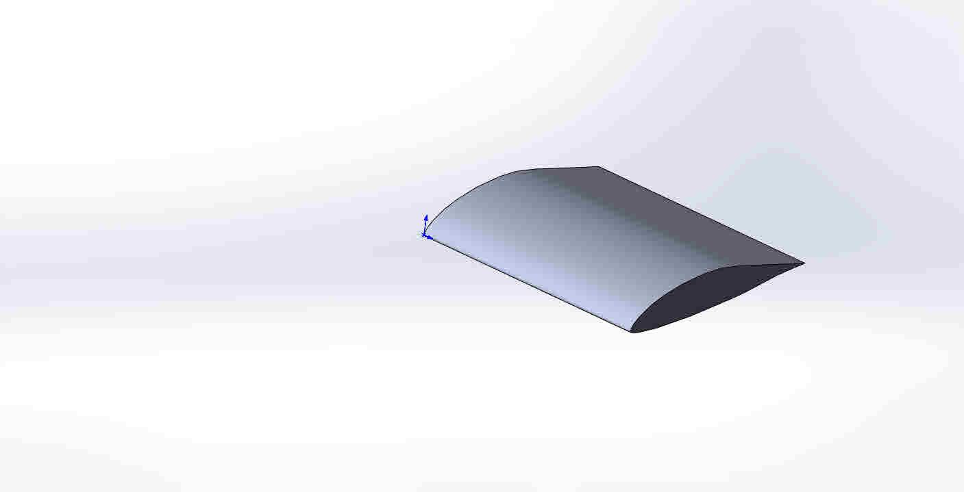

Скачал посмотрел модель. Такая поверхность в SW разворачивается в 2 клика мыши. Нужно создать 3 сечения и построить две листовых поверхности по сечениям. Острых углов в эскизах сечений быть не должно.

...разворачивается в 2 клика мыши.
После того как перечитал 70 стр. этой ветки сомнений что именно Вы, L-13, в легкую справитесь с задачей у меня и не было...  😉
Либо по сечениям, либо......
здесь второе "либо" по всей видимости способ, который пытался реализовать я, т.е. придать толщину > преобразовать в листовой металл
А что, создать 3 сечения можно 2 кликами?  :-?
Если не затруднит, проиллюстрируйте пжлст скриншотами и пояснениями какие команды используются то что между 1_1093.jpg и 2_318.JPG

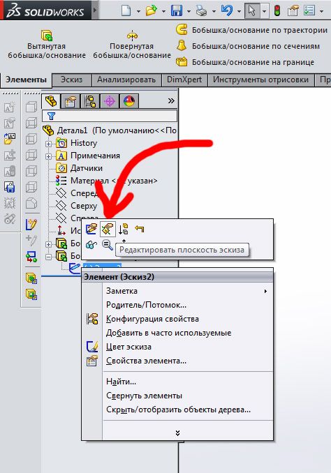

Создавая новую деталь в окне сборки, плоскости можно создавать в сборке, а можно в самой новой детали имея привязку к деталям сборки. Также можно менять плоскость уже нарисованного эскиза.

НА УЖЕ ИМЕЮЩЕЙСЯ кривой сборке подправить базовые плоскости
Можно. Причем точно так же как и не в сборке. А если на этой плоскости уже имеется эскиз то его даже можно перенести на другую плоскость.

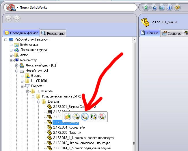

Мало кто знает что после создания всей сборки 3D модели и внешнем сохранении всех деталей можно легко навести порядок в именах файлов. Это делается с помощью приложения  SolidWorks Explorer. При изменении имени файла система сама заходит в дерево модели и меняет ссылки в дереве. При этом сам SolidWorks должен быть закрыт.
