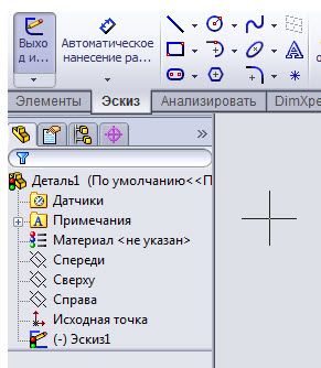

Обращаюсь к тем, кто хорошо знает программу SolidWorks. Проблему, которую я опишу заинтересует многих, и я прошу помощи.
Проблемы которые я опишу, проявляются как в 13-ой так и в 10-ой версии. Как под Семеркой, так и под ХРихой, так и на другом компьютере
1. При работе с такими кнопками как, линия, окружность, сплайн, угловой прямоугольник, эллипс, точка. Не отображается курсор в рабочим окне вот такого вида,
    1,7 КБ · Просмотры: 114
и в дереве конструирования ни происходит, ни каких изменений. Что мне надо изменить в настройках или параметрах, чтобы восстановить справедливость к программе СОЛИД?
Если кто хочет посмотреть что происходит в рабочем окне, скачайте видео с моего сайта по этой ссылки.
www.zhakov53f.ru/videouroki/Solid033.rar
А кому будет удобнее писать на мыло, то пожалуйста:
zhakov53f@mail.ru
