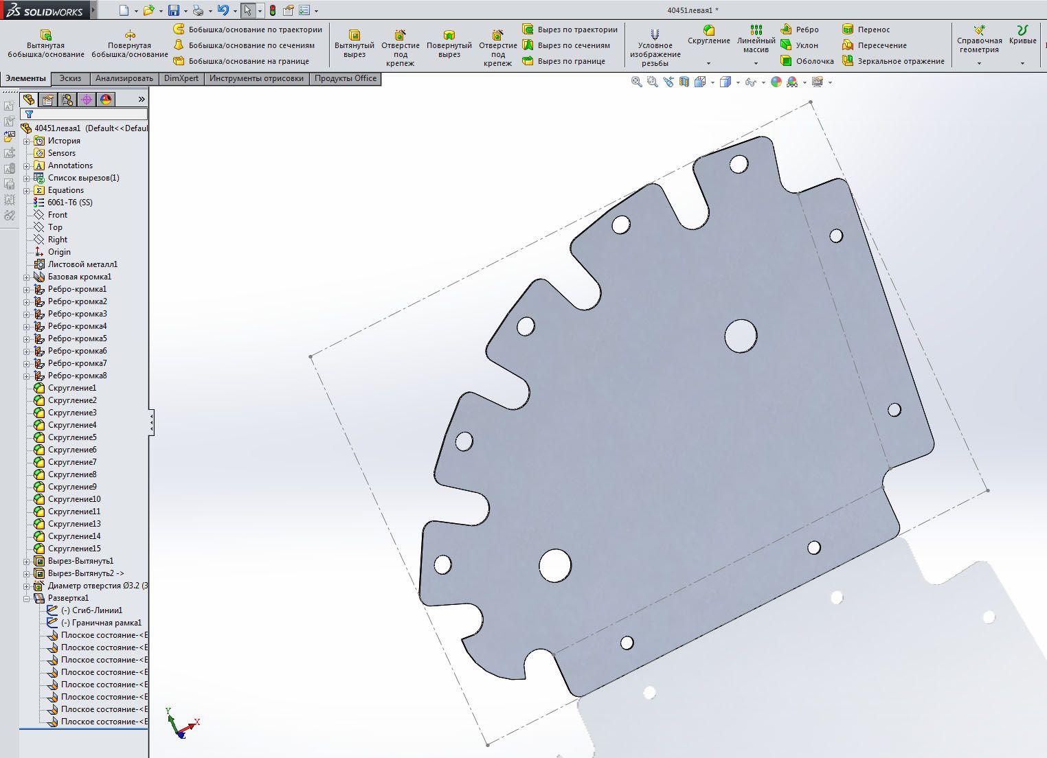

Кто работает с SolidWorks - заходи!
Развернулось в 2 клика мыши без проблем.

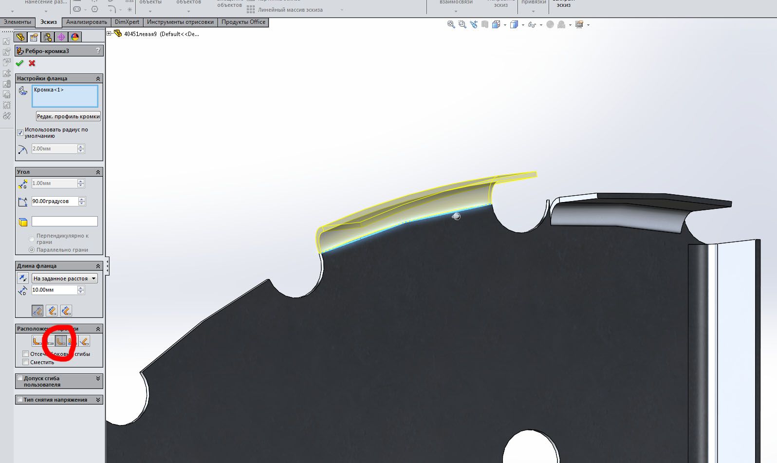

А что же я не так делаю? Отверстие под крепеж,  распространить свойство в детали, какую кнопочку я не нажимаю?

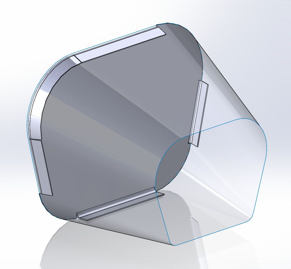

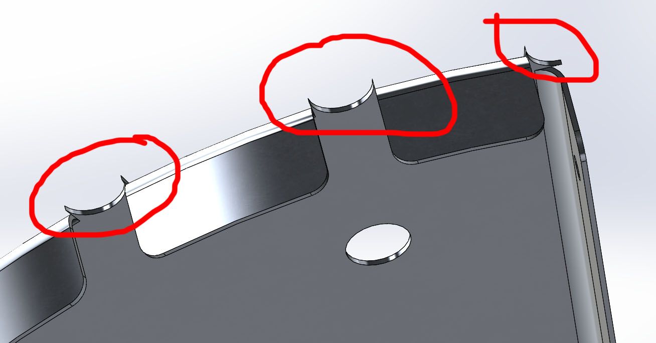

Причина в этих пакостях. Надо их убрать этой кнопочкой и все получится. Но так как геометрия носика искажается по этой причине надо сделать новый. Нежелательно допускать таких врезаний металла при моделировании. Они  приводят ко всяким ошибкам. Если так в жизни не бывает то и делать так лучше не надо.

Антон, большое спасибо. Носик переделаю, а на эти пакости я не стал обращать внимания, потому что без отверстий все отлично разворачивалось и в dxf для чпу выглядело красиво.

Я то же иногда пренебрегаю такими штуками когда нет времени все вылизывать. Но чем больше работаю в SW тем больше убеждаюсь в том  что моделить нужно как в жизни. Тогда проблем не возникает. Математика программы на реальные условия рассчитана. Расчеты сложные. Вот и она тупит временами.

Еще одна рекомендация по листовому металлу. В поперечных сечениях не должно быть острых углов в соединениях линий. Все линии в точках соединения должны быть или касательны или иметь радиусы скругления. Иначе можно где нибудь точно так же на ровном месте упереться в стену часов на 5 или более. В НОСКЕ есть такие неприятности в поперечном сечении эскиза.

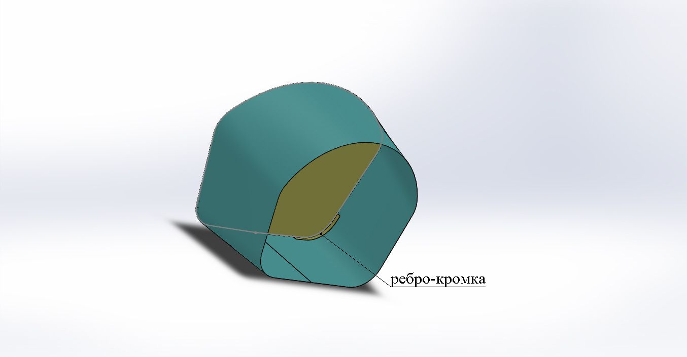

И снова Здравствуйте! У меня появились еще вопросы, а именно: Как сделать чтобы ребро-кромка
плотно прилегала к подобной обшивке? Можно ли это сделать инструментами листового металла?
Или придется устанавливать Logopress и делать через бобышка по сечениям, оболочка, итд?

Стандартными инструментами никак. Если только с небольшим не значительным зазорчиком которым можно принебреч.

Понял, спасибо! Значит logopress... интересно на SW2014 он становится? Кстати,  Catia позволяет произвести эту операцию - видел в ютубе.  ДАЕШЬ AEROSPASE SHEETMETAL для SW-2015 !!! ;D
