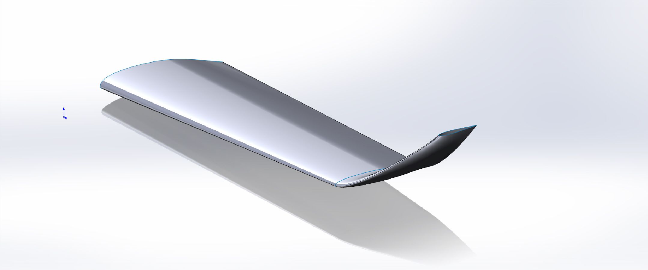

Еще способ построения профиля

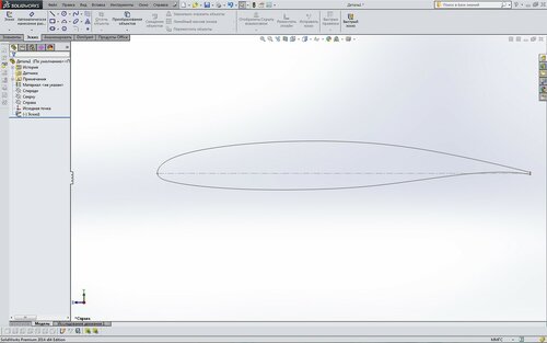

А я в "тупую", по точкам делал. В чем ошибка?

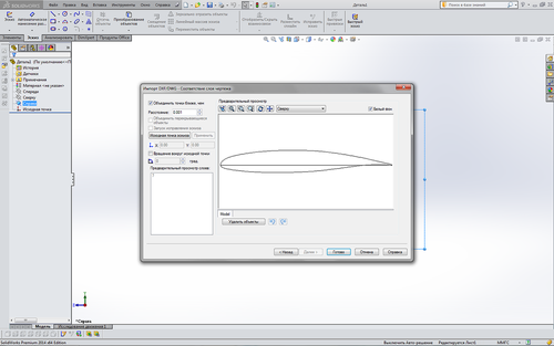

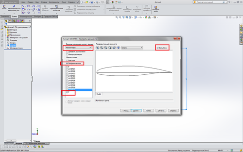

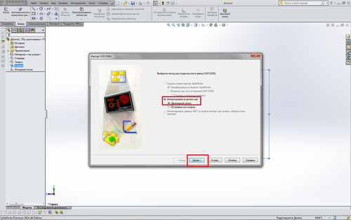

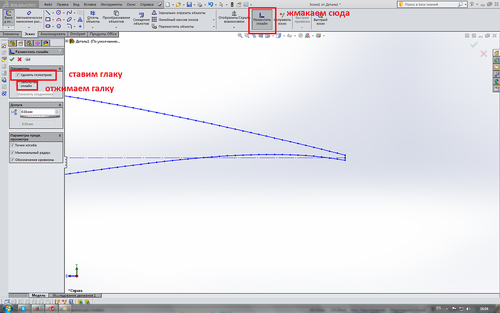

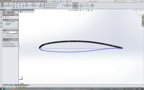

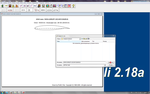

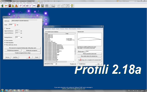

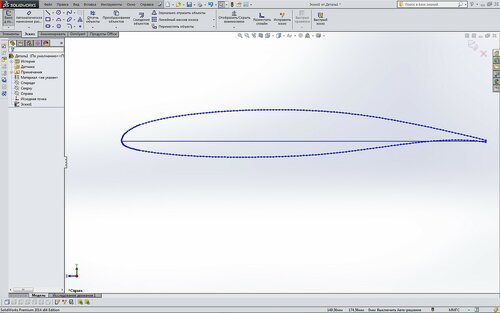

Как вариант, строить профили можно так. Берем профиль из программы Profili, там есть экспорт в понятный солиду dxf формат. В солиде создаем новую деталь, на плоскость вставляем этот dxf. Получим чертову прорву мелких отрезков. Затем используем функцию "разместить сплайн", отжимаем галку "замкнутый сплайн" ставим галку "удалить геометрию" и выбираем отрезки верхней части профиля. Получаем один целый сплайн. Для нижней части делаем то же самое, осевую линию профиля меняем с полноценной линии на вспомогательную. При этом надо учитывать особенности импорта-экспорта файлов, поэтому я перекидываю профили с хордой в 100 мм и дальше просто масштабирую
Re: Кто работает с SolidWorks - заходи!
Ответ #2265 - Вчера :: 15:10 Жалоба! | Отметить & Цитировать | Цитировать  А я в "тупую", по точкам делал. В чем ошибка?
Ошибки нет. Будет гемморой когда рассекете поверхность плоскостями что бы сделать нервюры.
Пошагово в альбом на яндексе выложил.
для нижней части профиля повторяем и получаем
Единственная проблема - не удается сделать сопряжение по кривизне в носике
Выделяешь два сплайна, справа ставишь галку "касательные", играешь "усами" и угла не будет.

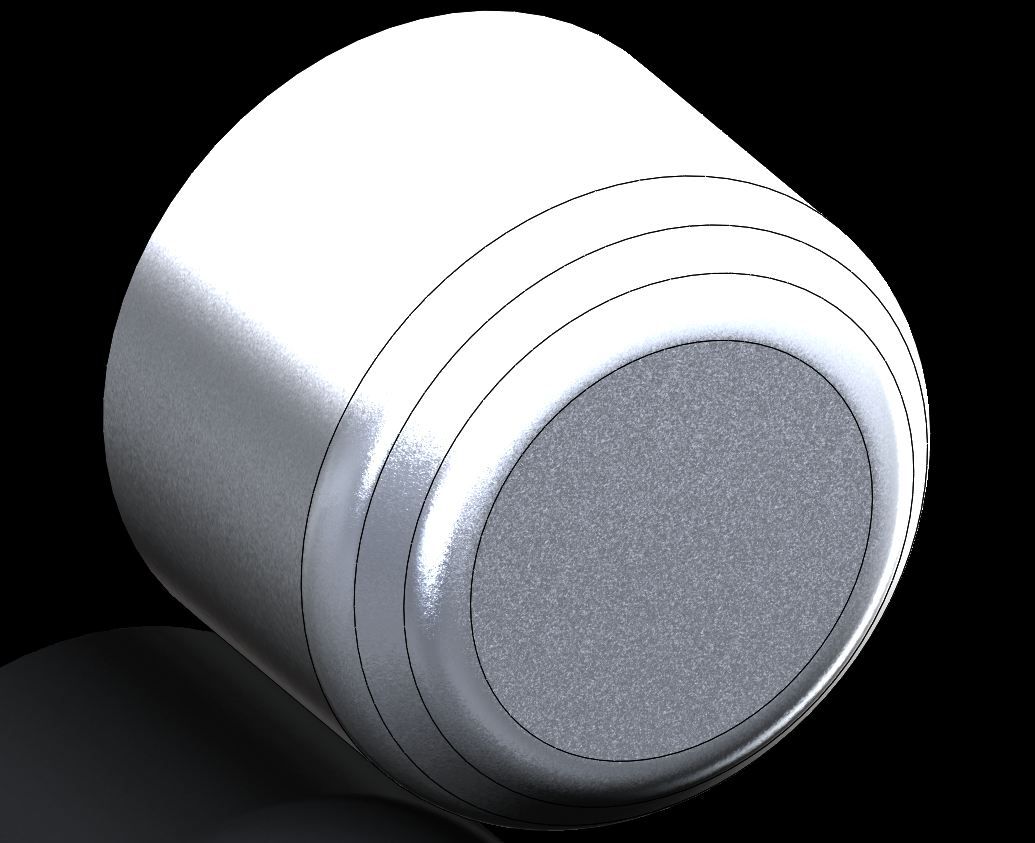

господа а как включить отображение текстуры поверхности.
SW2014
максимум что получается- это кирпич нарисовать. а текстуры алюминия- нет, только цвет поверхности меняет.

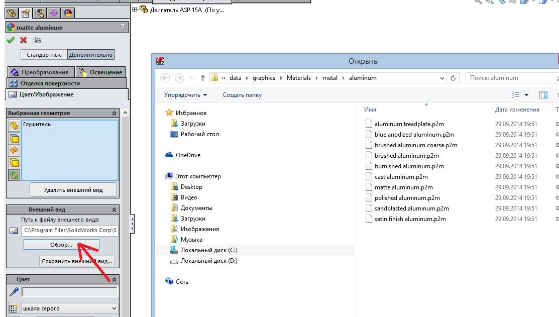

Текстуру можно поставить во внешнем виде, сначала нужно только скачать нужную вам текстуру.
зашибись совет. 😡
ставлю, и как ни странно именно во внешнм виде
есть в библиотеке, по крайней мере есть внешний вид с таким  названием.
-не отображается. :-?

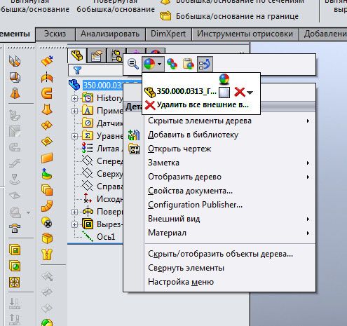

в SW есть три типа установки текстур.
1. При назначении стандартного материала она назначается сама.
2. Можно добавить текстуру из  панели внешние виды и сцены.
3. Можно установить свою нарисованную в фотошопе текстуру.
При отсутствии профессиональной видеокарты с отображением текстур будут проблемы.  Нужна поддержка функции RealViev

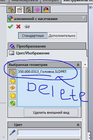

Еще ситуация с не отображением текстур будет по причине когда один тип текстуры перебивает другой. В этом случае нужно их все удалить и назначить ту которая нужна.

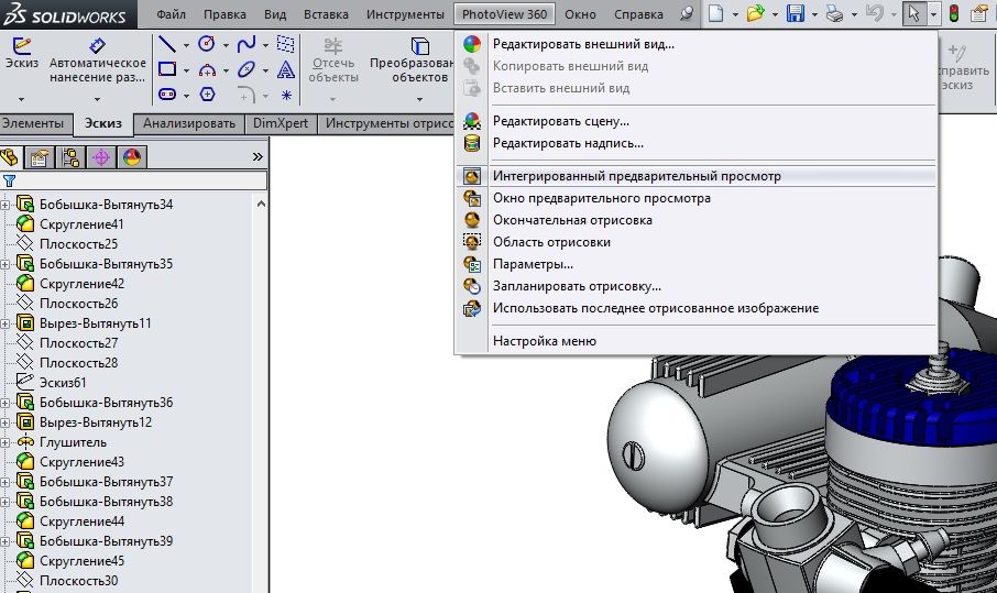

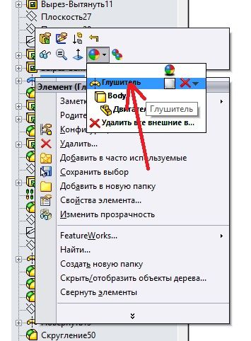

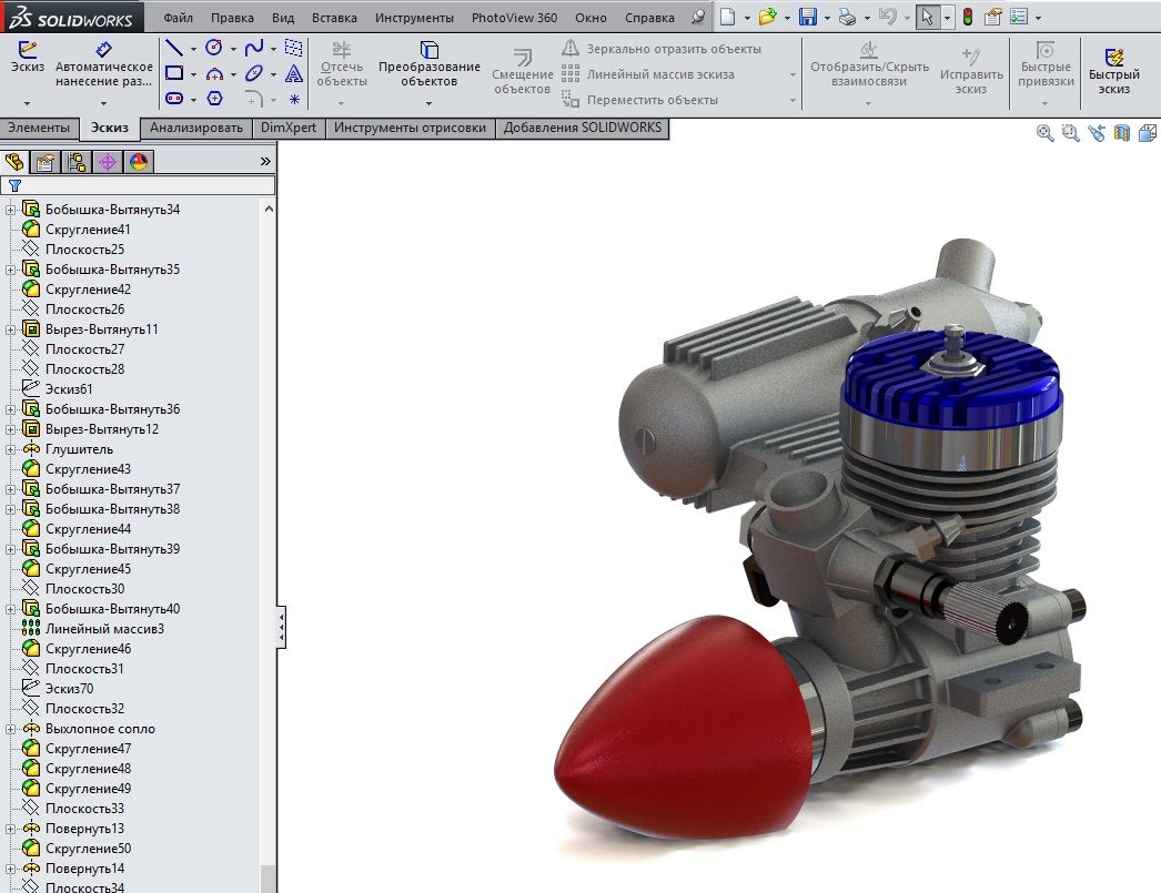

Не занимайтесь ерундой с текстурами.. в SW14 есть достаточно хорошая библиотека материалов... выбирайте деталь к которой надо применить тот или иной материал... жмите на нем правой кнопкой.. выбирайте иконку цветным шариком.. далее виды -  дополнительно- внешний вид... и материал из библиотеки.. жмите Ок...  Как закончите применять материал к каждой части вашей детали, жмите вкладку Photo View 360 (если ее нет, подключите через Инструменты - добавления) далее  - Интегрированный предв просмотр (предварительно выбрав сцену и ракурс).. и Вуаля.. что получается смотрим ниже.. след пост...
