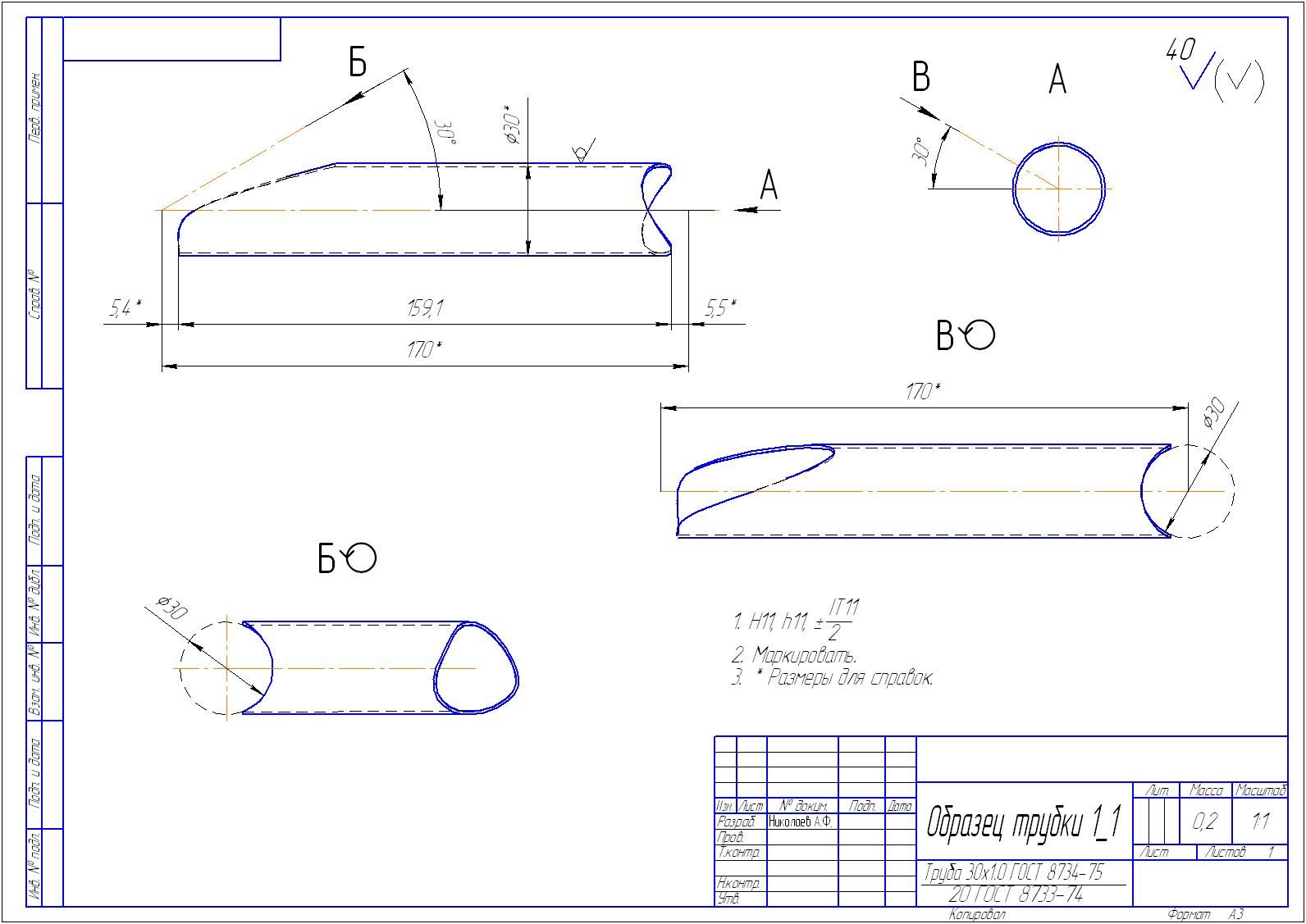

Как сделать чертеж вырезов в цилиндре (труба)?
Вырезы в разных плоскостях.

В том-то и дело, фрезеровщик просит не развертку, а чертежи, в каком месте и под каким углом поставить фрезу.

Предоставить чертёж сборки, в которой указывается угол между двумя элементами. Это и будет угол для фрезы.

садишь фрезеровщика рядом с собой за компутер- и он тебе заскорузлым пальцем показывает что ему нужно- как повернуть трубу, какой размер показать, какую базу взять...
