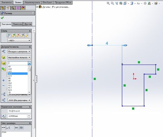

Уважаемые авиаторы, я не являюсь профессиональным конструктором. Более того, плохо владею SW. Дошёл до отверстий. Рисую стальную втулку в вилку узла. Отверстие 8H7 (+0,015). Болт будет 8h6 (-0,009).
Проблема в том, что я не знаю, как на эскизе выставить отверстие и допуски. В принципе в эскизе рисую я радиус… Кроме того подскажите каким путём идти. Я на распутье. Как бы Вы сделали? Нажимал кнопку отверстие – выходят неизвестные мне символы…
    25,8 КБ · Просмотры: 198
"Отверстие 8H7 (+0,015). Болт будет 8h6 (-0,009)."
отверстие ладно 1,5 сотки допустим вы сделаете ,
9 тысячных болт это надеюсь шутка или максимализм чертежа ?
Уберите два нуля ,  а то такой болт будет стоить 1/100 самолета.
Уважаемый kurianov_igor я нажал в окне 8H вышло похожее 0,018.
До болтов не добрался…
Допуски вал-отверстие консультировал технолог.
Я просил «фризонное» (не уверен в правильности написания) соединение. Это узел подкоса. Хочется мне, что бы, узел не разбивало.
Технолог выдал параметры отверстия, болта и чистоты поверхностей. Также свёрла, зенкера и развёртки.
Я дилетант и только учусь.
Если не трудно просветите.
В номинале всё рисовать, а допуск потом проставлять и не париться...
наверно не "фризонное", а призонное соединение.
Призонный болт — 13. Призонный болт Болт, диаметр гладкой части стержня которого определяют из условия обеспечения работы соединения на срез Источник: ГОСТ 27017 86: Изделия крепежные. Термины и определения оригинал документа …   Словарь-справочник терминов нормативно-технической документации
Petr   663 СПАСИБО! Буду потом допуски проставлять.
Vladimir1950 СПАСИБО! Гост почитаю. Буду разбираться с терминами.
Но если кто-то посоветует как в Солиде правильно (или как лучше) допуски проставлять, то буду благодарен.

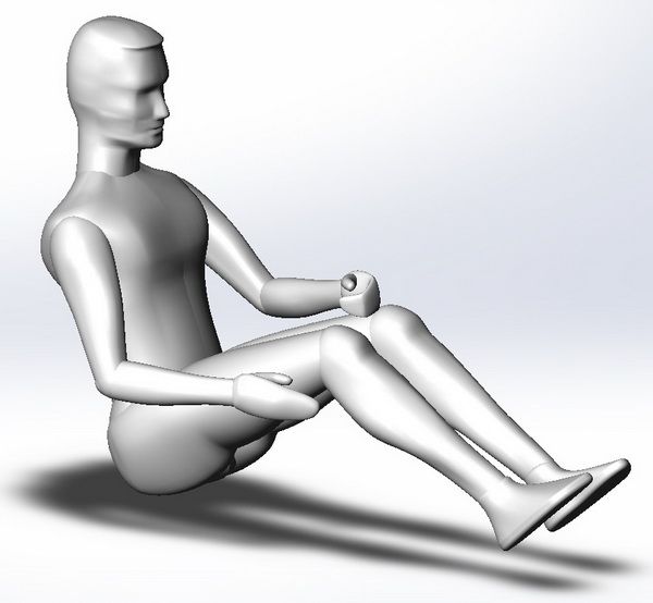

Продублирую модель, которую выкладывал ранее. А то что то яндекс как оказалось требует регистрацию.
Модель по ссылке:
http://www.ex.ua/697644497739
    26,6 КБ · Просмотры: 215

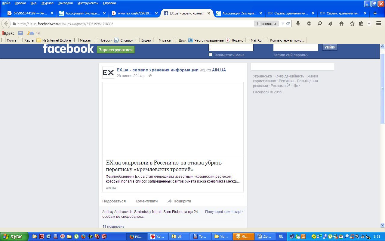

Ссылка не работает!  🙁
А у меня вообще страница по адресу не открывается. Такое впечатление, что провайдер блокирует ресурс.  😡
И у меня эта страница через несколько минут перестала открываться.

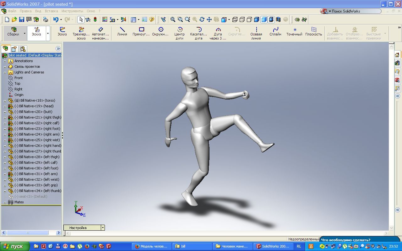

В продолжение к  файлу с человеком манекеном.
Попробовал послать этот файл сам себе на второй почтовый ящик.
Открываю полученное письмо. Нажимаю на присланный файл.
Спрашивают: "Открыть его в Solidwork"
Соглашаюсь и жду.
Открывается пустое, девственно чистое окно программы "Solidwork" с пустым экраном.
Печаль.
Но я как обезьяна начал нажимать на все возможные комбинации клавиш и добился результата.
Всем желающим получить файл с человеком манекеном привожу инструкцию как я сам для себя её называю "Инструкция для обезьяны".
Это чтоб не забыть что и в какой последовательности нажимать.
Итак, инструкция с комментариями.
1. Открыть полученное письмо с файлом (именно открыть само письмо)
2. Рядом с прикрепленным файлом нажать "Скачать"
3. Спросят: "Открыть его в Solidwork"
4. Нажать "ДА"
5.Откроется окно с программы "Solidwork" с пустым экраном. (не огорчайтесь)
6. Закрыть программу "Solidwork"
7. Вернутся на вкладку своей почты.
8. Открыть вкладку "Загрузки" (надо щелкнуть по стрелке в меню окна)
9. Щелкнуть правой кнопкой по загруженному файлу. (откроется папка с загрузками и выбранный файл будет подсвечен синим цветом. Эту папку с загрузками я так и не смог найти с помощью программы "Проводник")
10. Запустить этот загруженный файл.
11 Спросят: "Открыть только для чтения..."
12. Согласиться и нажать "ДА" (начинается загрузка файла, но останавливается не завершившись и все замирает)
13. В новом всплывшем окне сообщат: "Не удалось найти файл..." и у Вас есть выбор нажать на одну из кнопок.
14. Нажимайте "НЕТ". (Начинается загрузка программы "Solidwork" )
15. В открывшейся программе появляется тот желанный файл с человеком манекеном у которого все двигается кроме его торса.  (По причине только -  только начала осваивания программы "Solidwork" пока не научился добраться до изменения положения этого торса)
[highlight]Наслаждайтесь возможностями гнуть человека манекена и сохранять его под разными именами.
[/highlight]
Проверил эту инструкцию несколько раз.
Все работает четко.
Кому нужен этот файл с человеком манекеном обращайтесь с указанием на какой почтовый адрес послать файл.
В своё время меня выручили, вот я и отдаю долги.
Кстаи, если не изменяет память, о его Рост этого человека -маникена 185 см и масса 85 кг.
Почти что я 1:1  ;D
