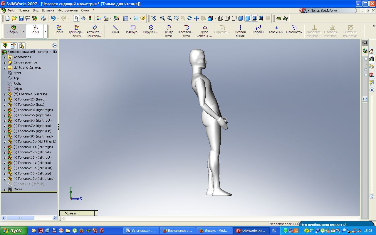

Кто работает с SolidWorks - заходи!
Кстаи, если не изменяет память, о его Рост этого человека -маникена 185 см и масса 85 кг.
А Вы не научите меня как этого человека выпрямить в полный рост?
Руки, ноги, голову выпрямил а торс как то не хочет двигаться.
Получается какой то беременный мужик без привычного женского живота.

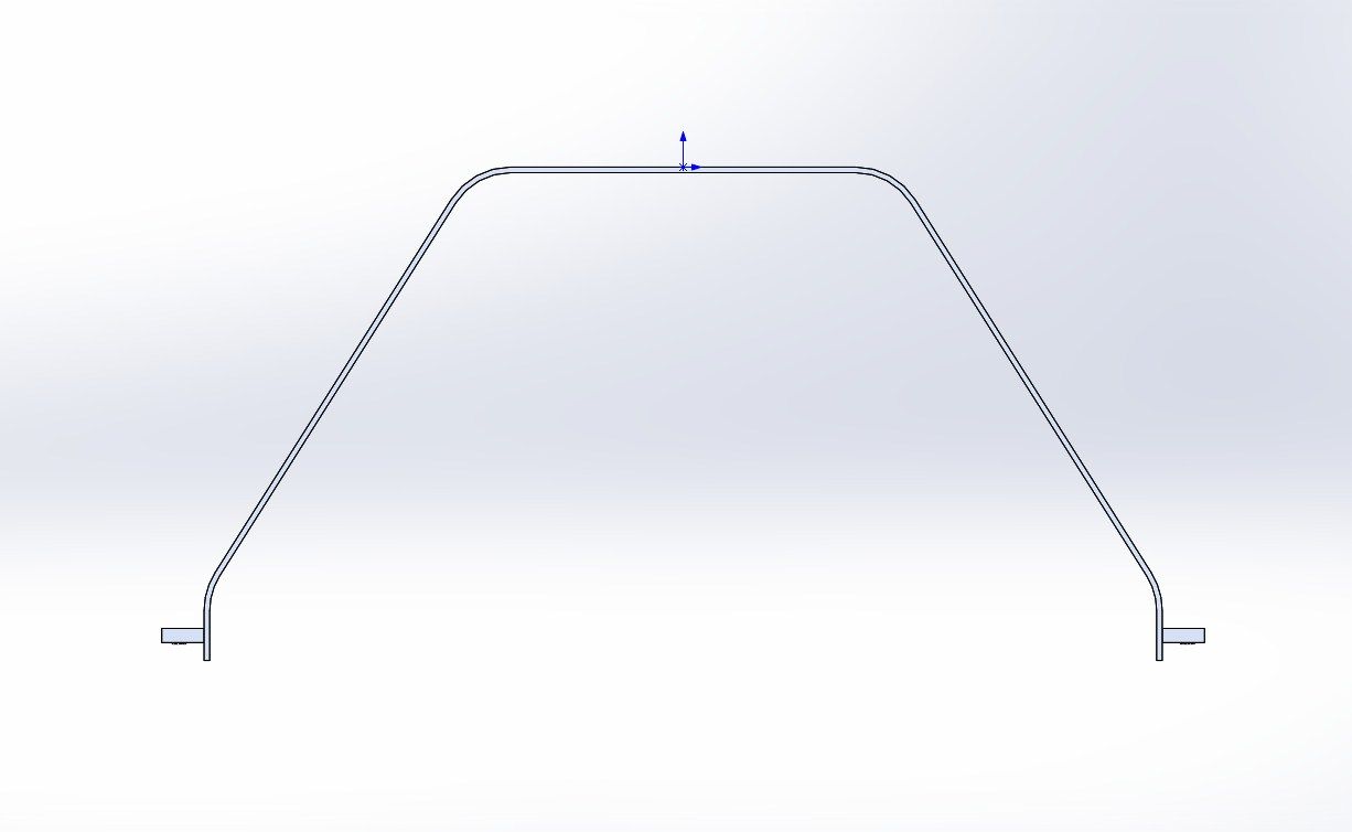

Задача простая, превратить это в выкройку из листа, как сделать?
Превратить в листовое с ходу не вышло, просит какие то грани, которых нет 🙁
    115 КБ · Просмотры: 130
Думаю, этот ролик вам поможет http://www.youtube.com/watch?v=hjzPerV_-hY

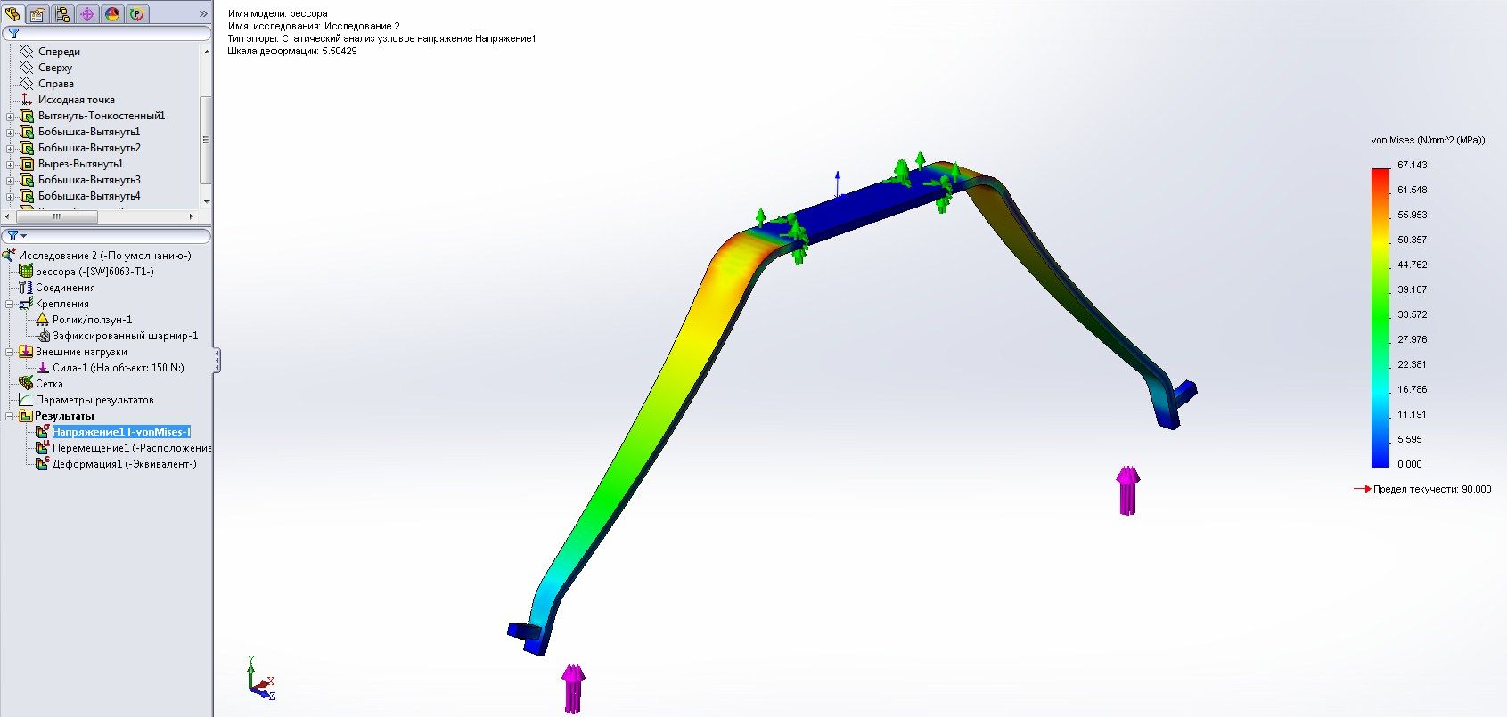

Вот результат анализа.
Значит ли он, что рессора выдержит заданные нагрузки, т.к. предел текучести материала выше, чем получившиеся деформации. И среднюю часть рессоры я вообще могу уменьшить?
