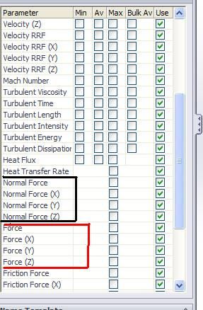

Ниже Normal Force
    34,3 КБ · Просмотры: 155
В results клетчатый флажок правой кнопкой потом левой кнопкой на insert, появится окошко, ставим галочки, нажимаем зелёную галку, откроется таблица ексель с результатами.

Не знаю, насколько правильно поставил галочки, но результаты вроде бы есть. Вот в екселе:
Вот график силы Y:
Сходятся ли результаты с Вашими?
Да, результаты сходятся, но заниженные, примерно в 2.5 раза.

Протестировал еще раз, результаты примерно те же: 765.338 N в среднем (ось Y). Хотелось бы добиться отображения тех же результатов, что и у Вас. Сделал скриншоты мастера. В шаге Defaul Fluid выбрал Air, хотя Вы об этом не упомянули. Подумалось, тест же будет проходить с участием воздуха? Поэтому выбрал Air. Прошу посмотреть скрины, и указать, что нужно исправить, чтобы результаты были как у Вас:
Тут ничего не стал трогать:
Вот выбрал Air (или не надо было добавлять?):
После закрытия мастера показалось такое окошко, что нужно делать?:
И никак не смог убрать вот эти результаты предыдущих тестов, хотя искал в папке SW, но не смог найти файлы предыдущих тестов:

Всё правильно вы сделали. и результат получается один в один. У меня программа насчитал среднюю силу по оси У  762 н. Один только ньюанс. Какую то хрень прога насчитала. Я считал статическую тягу винта СДВ-1 диаметром 2 м. и относительным шагом 1.17 на 1800 об\мин. По эмпирической формуле при таких условиях статтяга должна быть в пределах 200 кг (~ 2000н). Насчёт Air, это вроде очевидно.
Ещё одна непонятка: когда задал шероховатость 100 микрон, сила сопротивления (Force(X)) получилась отрицательной.

...Всё правильно вы сделали. и результат получается один в один. У меня программа насчитал среднюю силу по оси У  762 н. ...
Немного запутался, не могли бы объяснить? Ранее Вы сказали, что результаты занижены в 2.5 раза. А сейчас результаты сходятся.
Всё правильно. Результаты расчётов одинаковы. Но для винта статическая тяга должна быть 180-200 кг., а программа выдаёт всего 76 кг., т.е меньше примерно в 2.5 раза. И вообще эта программа кривая и работать с ней нельзя. Посчитал шарик при Re=10 и Re=100000. Cx при малых числах Рейнольдса отличается от эксперимента всего на 6%, а при больших  расчётный Сх меньше экспериментального в 3 раза.
Теперь понял. Хотелось бы уточнить еще такой момент. В графике результата оси Y линия доходит до 2160 Н. То есть, можно сказать, что где-то в 4-й итерации винт показывает тягу в ~200 кг., судя по этому графику. Что сходится с Вашими расчетами без использования Flow Simulation. Так можно ли сказать, что программа работает корректно? Вот график:
Нельзя. Это просто промежуточное решение.
И еще вот что удивило. В результатах в Екселе в Максимуме показано то же число, что и в "Average". Разве в Максимуме не должно показываться, до какого максимального значения доходила сила Y (то же самое с Минимальным значением)?
