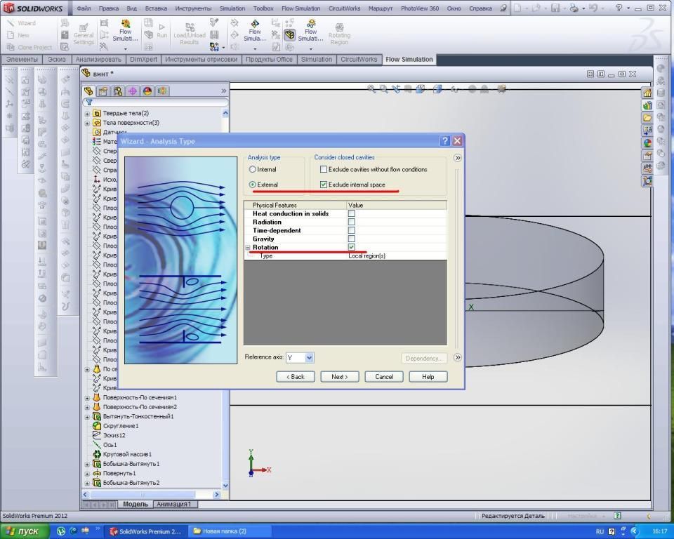

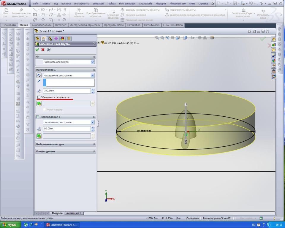

1Необходимо создать область вращения. Думаю понятно как это сделать.
Надо только снять галочку объединить результате и сделать эту область прозрачной. Диаметр её чуть больше диаметра винта, а по высоте чуть больше высоты винта.
2 Запускаем флоусимулейшн и с помощью мастера делаем настройку. В настройке надо задать такие опции
    79,4 КБ · Просмотры: 147

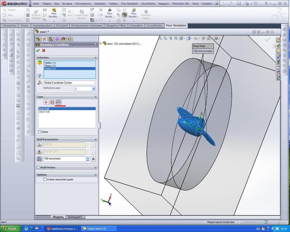

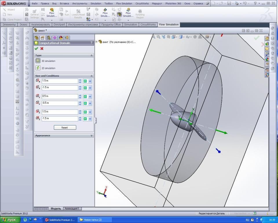

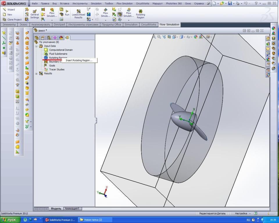

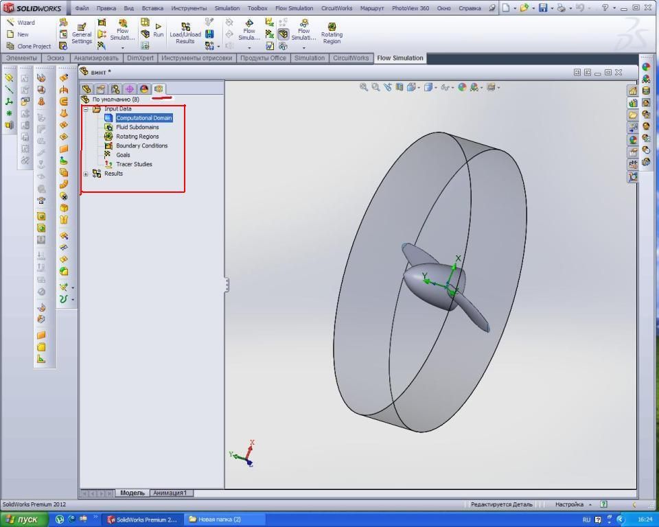

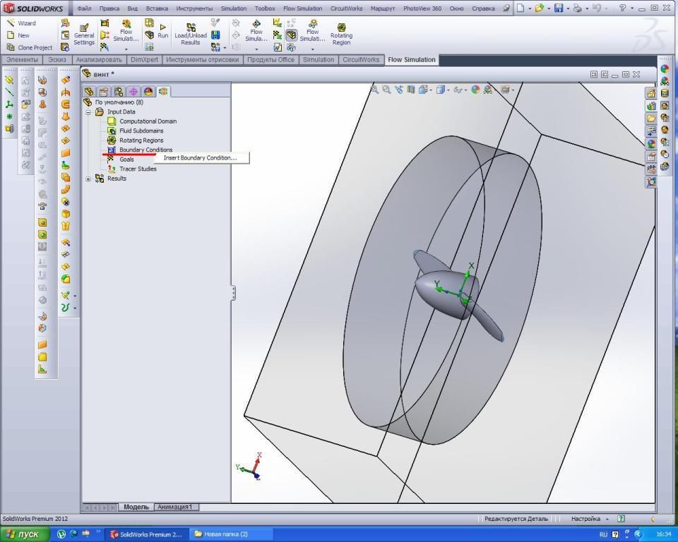

Далее, когда пройдёте до конца мастер флоусимулейшн, нажимаете на кнопочку вверху, откроется менюшка
Правой конпкой щелкаете по иконке, нажимаете insert и задаёте необходимые параметры.
    72,8 КБ · Просмотры: 152
    87,6 КБ · Просмотры: 188

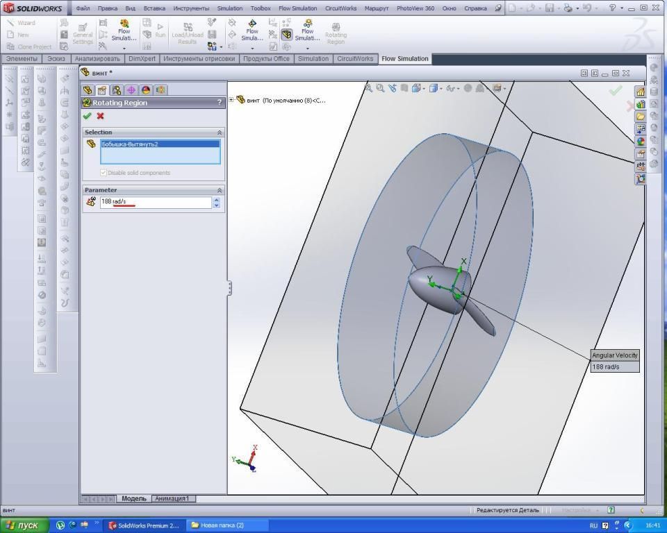

Устанавливаете область вращения
, устанавливаете обороты в радианах в секунду
    84,1 КБ · Просмотры: 141
    80,7 КБ · Просмотры: 152

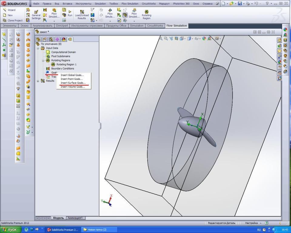

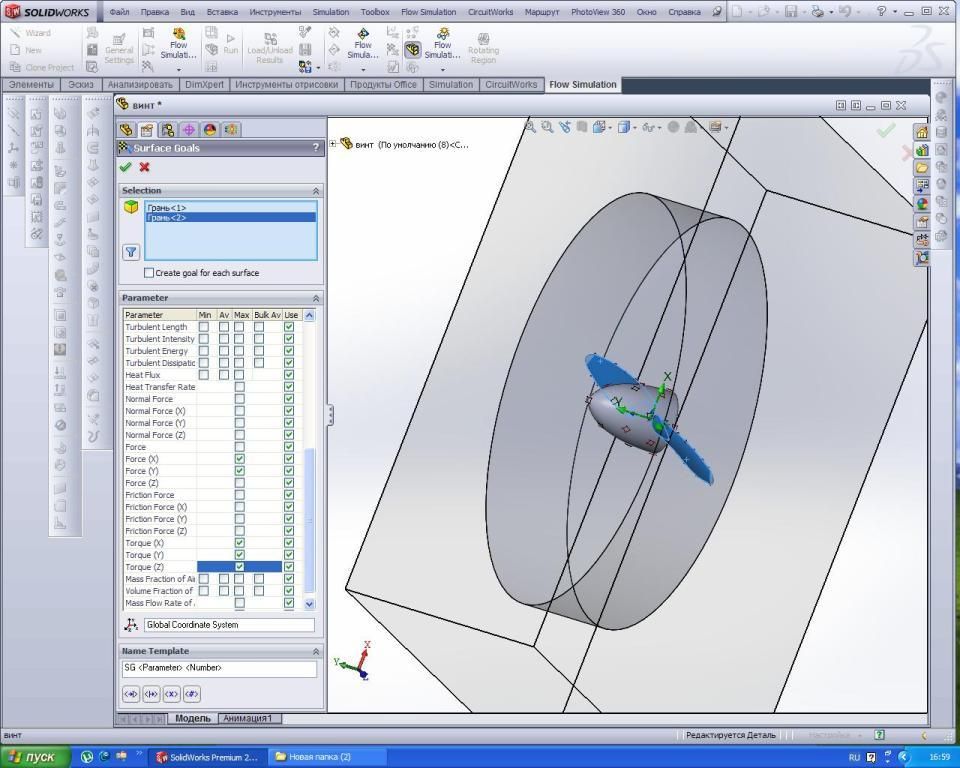

Задаёте необходимые вам результаты. Щёлкаете по клетчатому флажку.
выбираете surfase goals, выделяете лопасти и выбираете в списке что вам надо

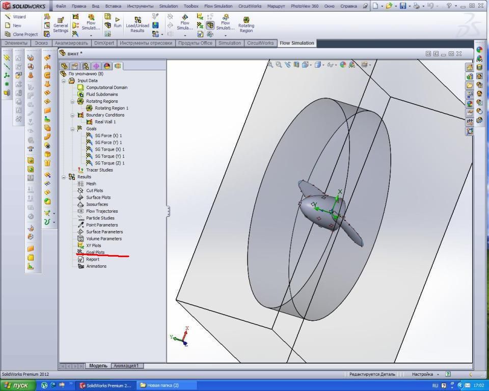

Запускаете расчёт и после окончания расчёта появятся результаты внизу. Опять же щёлкаете по флажку в результатах и смотрите силы, моменты и т.д.

Скажите, пожалуйста, в Surface goals, подъемная сила - это Force (Y) или Normal Force (Y)? Какой из них выбрать?
Force (Y). Но ещё раз повторяю, корректность расчётов в flowsimulation под большим вопросом. Я пробовал считать статическую тягу этого винта. Получил всего 67 кг., хотя по эмпирическим формулам статтяга должна быть как минимум 200 кг.

Force (X) и есть сила сопротивления. Надо только учесть, как модель построена относительно системы координат. Я ориентирую, чтобы не путаться, ось У перепендикулярно плоскости крыла или винта, ось Х - вдоль хорды. Тогда Force(Y) - подъёмная сила или сила тяги, а Force (X) - сила сопротивления.

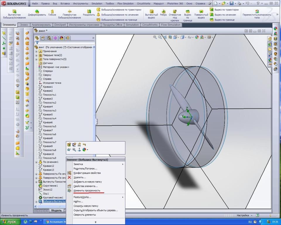

Солид установил. Попытался начать с п. 1 Ваших инструкций, но забуксовал на создании прозрачной области вращения. В режиме эскиза нарисовал круг, сохранил эксиз, затем перешел во вкладку Элементы и при помощи Бобышка/основание по сечениям вытянул круг, чтобы получить цилиндр, покрывающий винт. Но вот как сделать этот цилиндр прозрачным... Пытался и так и эдак, не вышло. Для чистоты эксперимента, не могли бы показать, как сделать его прозрачным?
Правой конпкой мыши по бобышка вытянуть в дереве.
    105,7 КБ · Просмотры: 148
Прозрачность получается, но вот что происходит с винтом:
Все, разобрался, двигаюсь дальше.
Где Вы смотрите Y силу? Что-то не могу найти, попадается только Normal Force:
