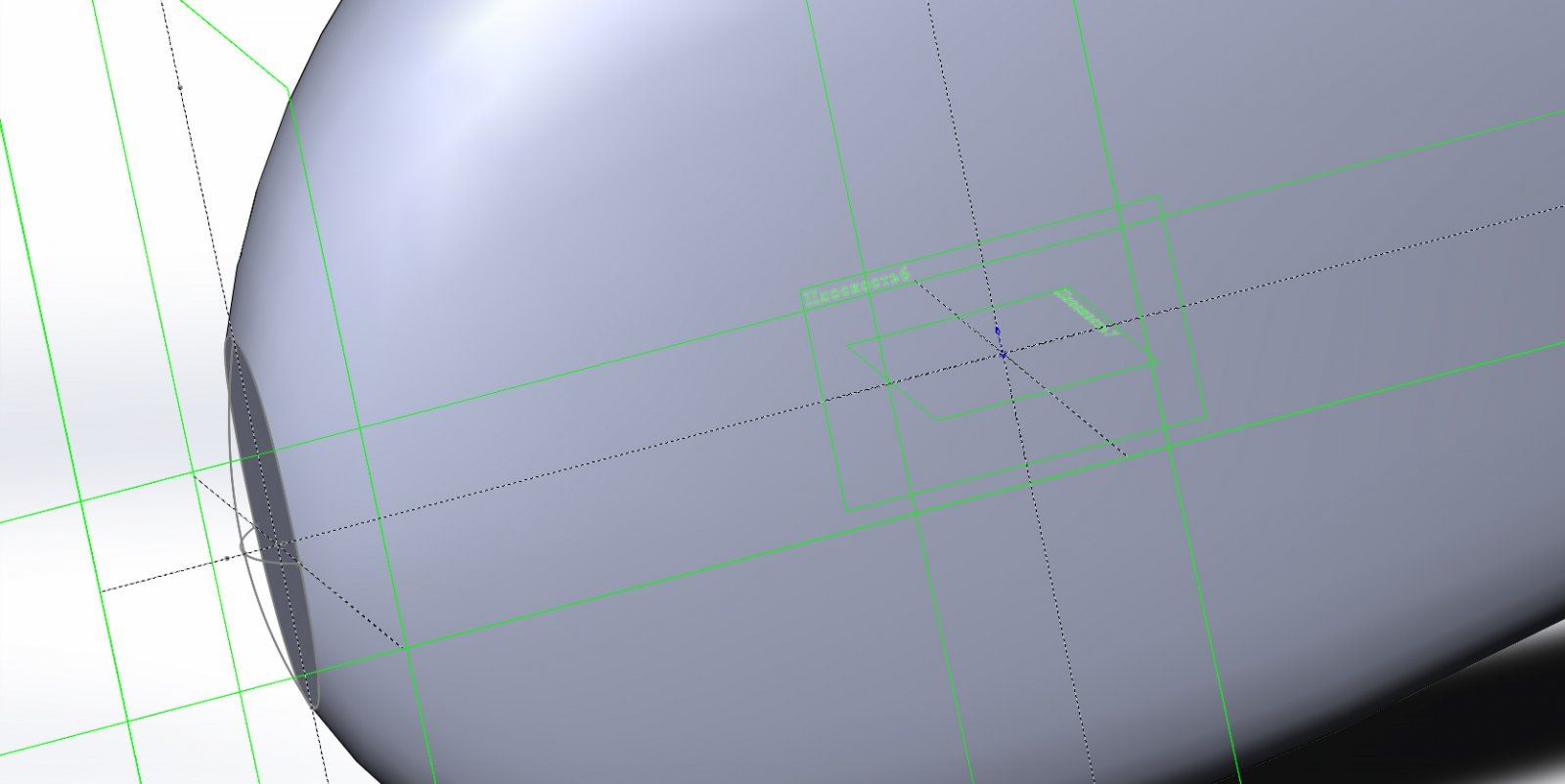

Вот передняя часть обтекателя. Как замкнуть носовую часть ?

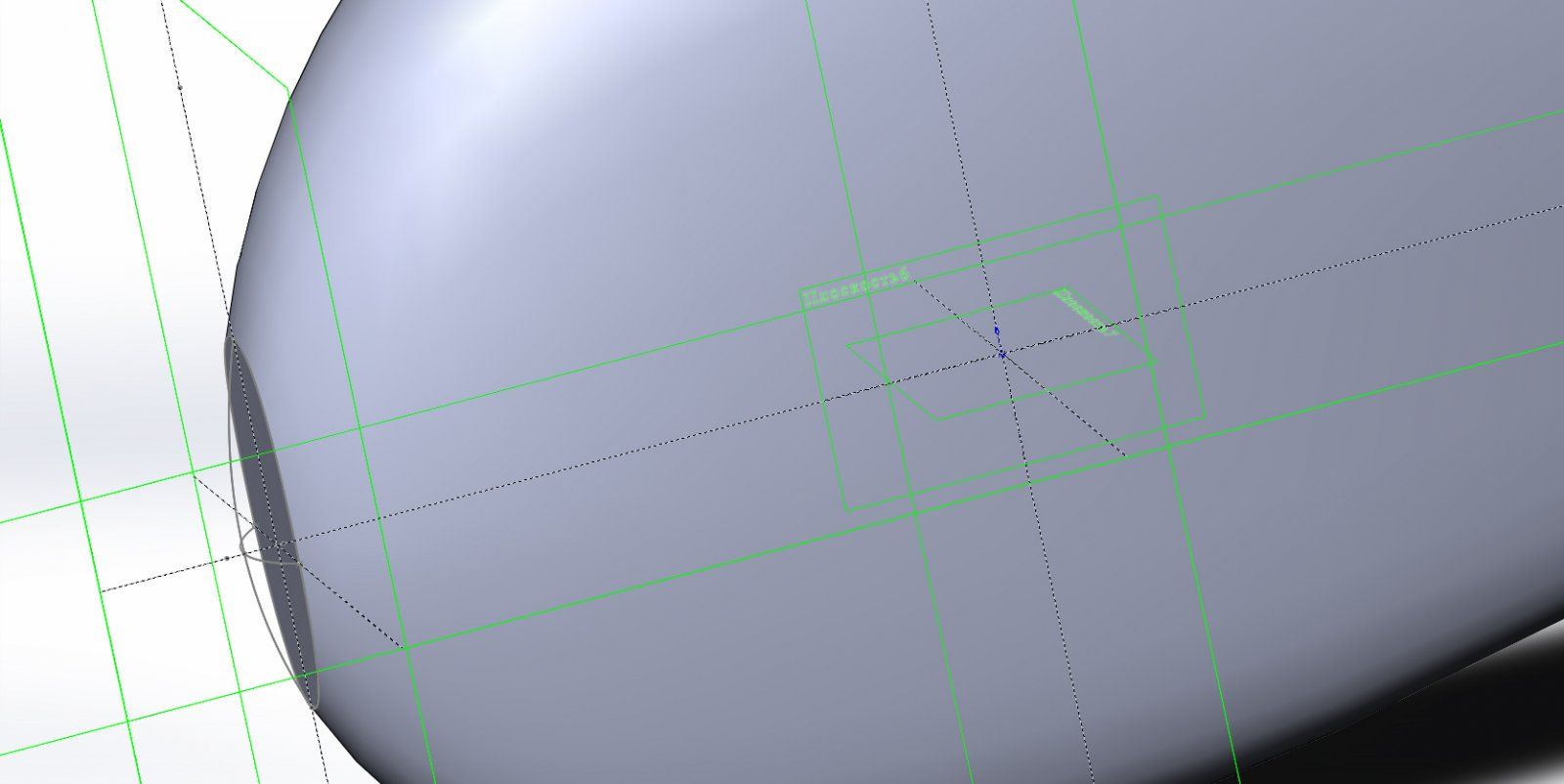

Верхняя половина кромки; горизонтальный эскиз купола; нижняя половина кромки.
Направляющая - вертикальный эскиз купола.
Поверхность по сечениям.
Есть инструмент купол но это строго на глаз)))
Еще как вариант можно вставить точку в месте пересечения дуг и использовать ее в качестве первого сечения.
Близко к истине. Первое сечение - окружность минимального диаметра, например 0,5мм, следующее сечение - крайнее сечение Вашей детали. Направляющие есть уже. только они должны исходить из первого сечения к второму)) Всё будет красиво. А лучше, просто добавьте это маленькое сечение в вашу модель, и все будет Ок.
Зачем окружность? Останется незаполненная "дыра" диаметром эти 0,5мм. Ни к чему эти костыли, с точкой прекрасно работает.
Все хорошо работает и без дополнительных окружностей
