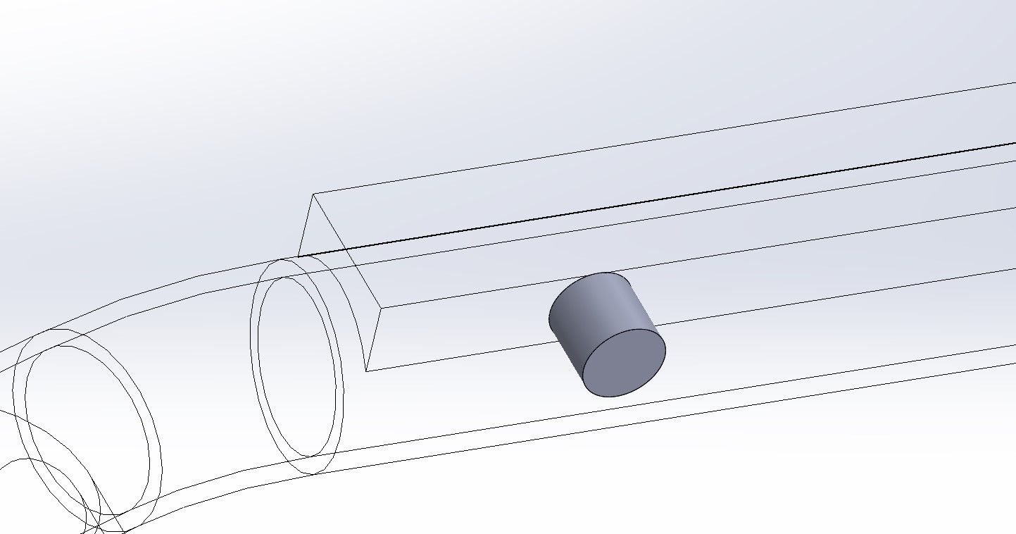

Деталь, без моего вмешательства, стала отображаться контурами.
Любое новое изменение уже отображается нормально.
Как это исправить?
вид>отобразить>закрасить с кромками. Как то так должно помочь.

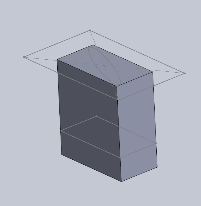

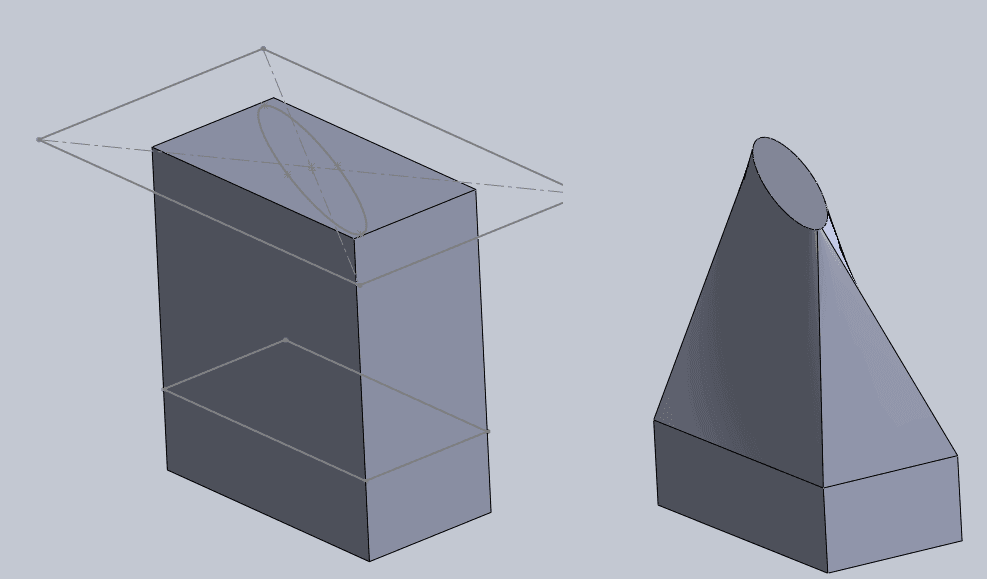

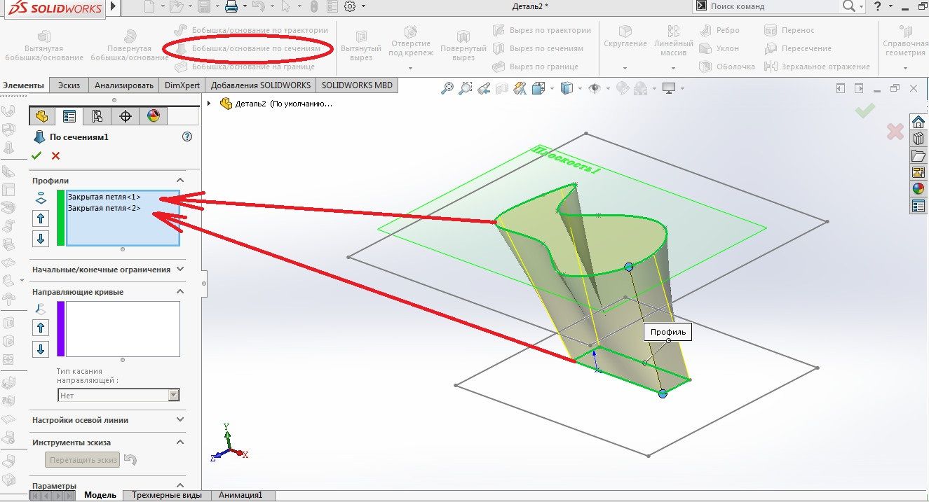

У меня такой вопрос. Можно ли сделать вырез по сечениям, чтобы отсечь все лишнее снаружи, а не внутри?
на скриншоте вырез внутреней полости, а надо наоборот.
Бобышка по сечениям -плохой вариант, но именно им и пользуюсь пока.
Конечно можно. Для этого понадобится вокруг Эскиза2 дорисовать прямоугольник, так чтобы он перекрывал площадь Эскиза2 и Эскиза3. А при вырезании указываете контур не внутри Эскиза2, а снаружи.

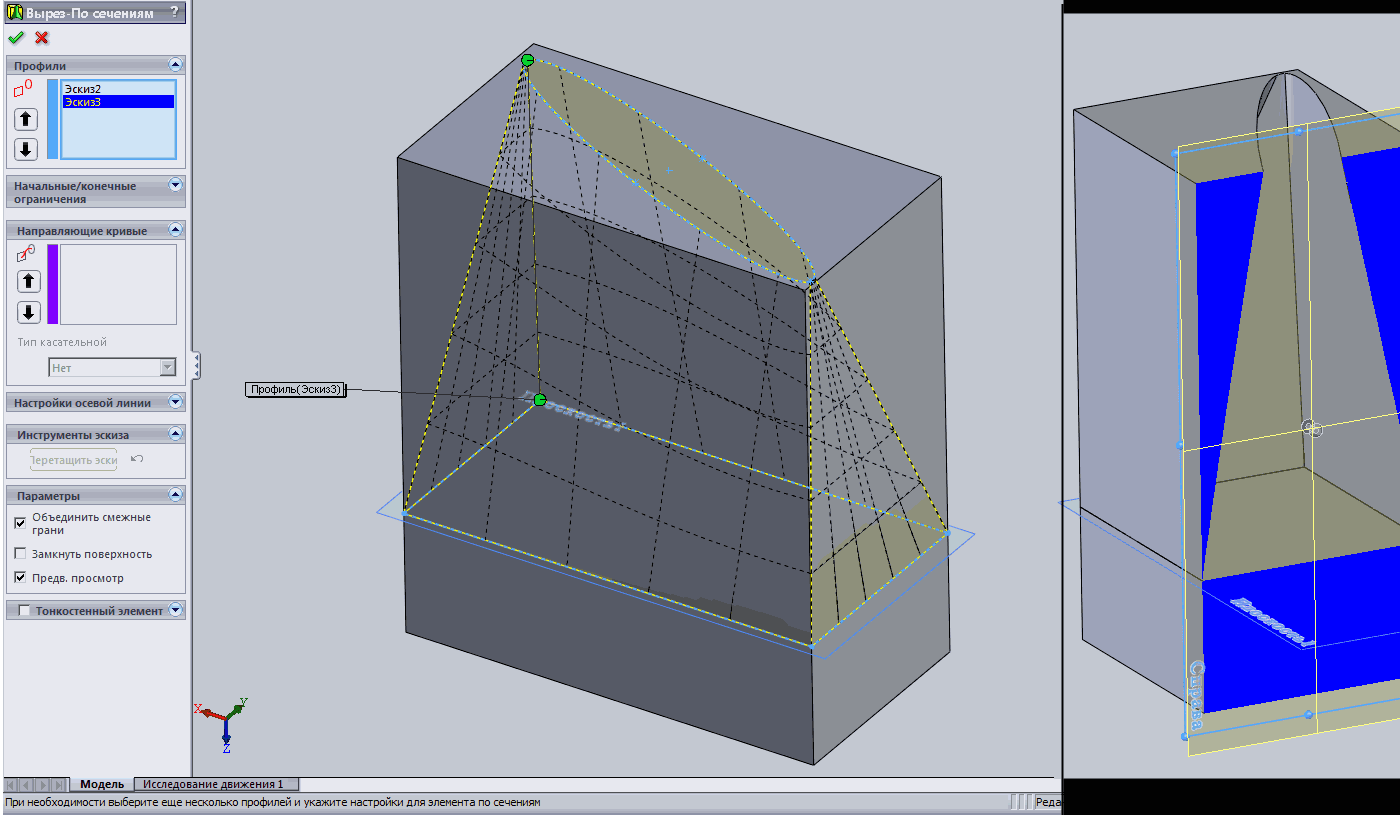

что-то не предоставляет возможности выбирать контур. (Солид 2008)
Я правильно прямоугольник расположил? Он должен быть в том же эксизе или в отдельном?
Попробовал, все работает. Значит так. Верхний и нижний эскизы у вас есть. ВыхОдите из них. Жмете "Бобышка/основание по сечениям". Слева в поле Профили выбираете профиль Эскиза2 и Эскиза3. Они должны быть замкнутыми. И все. Рамка вокруг Эскиза не нужна, это для другой оперы.
Бобышка по сечениям создает твердое тело на пустом месте. А мне надо это сделать внутри существующего цельного тела.
Тоесть надо отсечь все лишнее от существующего твердого тела, нарисовав 2 эскиза сечений.
Приходится каждый раз отрезать от твердого тела кусочек, чтобы на его месте построить бобышку по сечениям. А как было бы удобней просто инвертировать вырез по сечениям.
вот сейчас так и построено, от цельного приходится сначала отсечь верхнюю часть

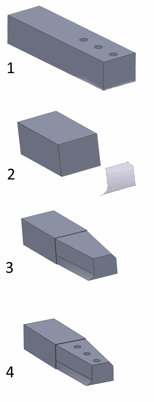

Вот смотрите пример. Есть какая то балка с отверстиями, нужно изменить форму на конце не трогая отверстия не меняя длину.
сейчас приходится делать так как на картинке 3 ненужных действия.
1 нарисовать эскизы сечений.
2 отсечь ненужный участок
3 на его месте сделать бобышку по сечениям.
4 заново добавить отверстия
А есть инструмент вырез по сечениям, только он работает наоборот -вырезает все что внутри контура а не снаружи. И пока я не могу понять, как у казать ему противоположную сторону.
