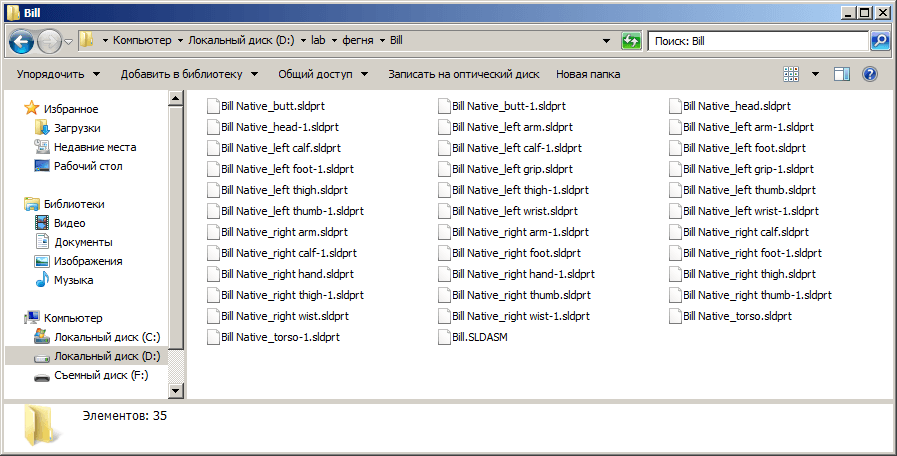

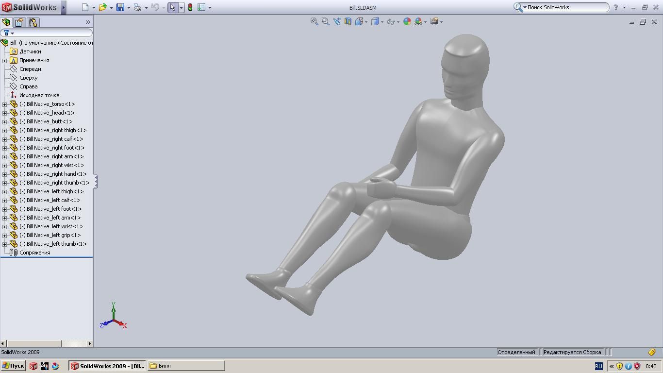

нужно сидящего пилота до 2012
такой пойдет?
к сожалению только так
SolidWork - не есть мой рабочий инструмент
Достаточно сохранить сборку, как деталь *.sldprt и дело в шляпе. Получится многотельная деталь, далее тела можно склеить в одно цельное тело.

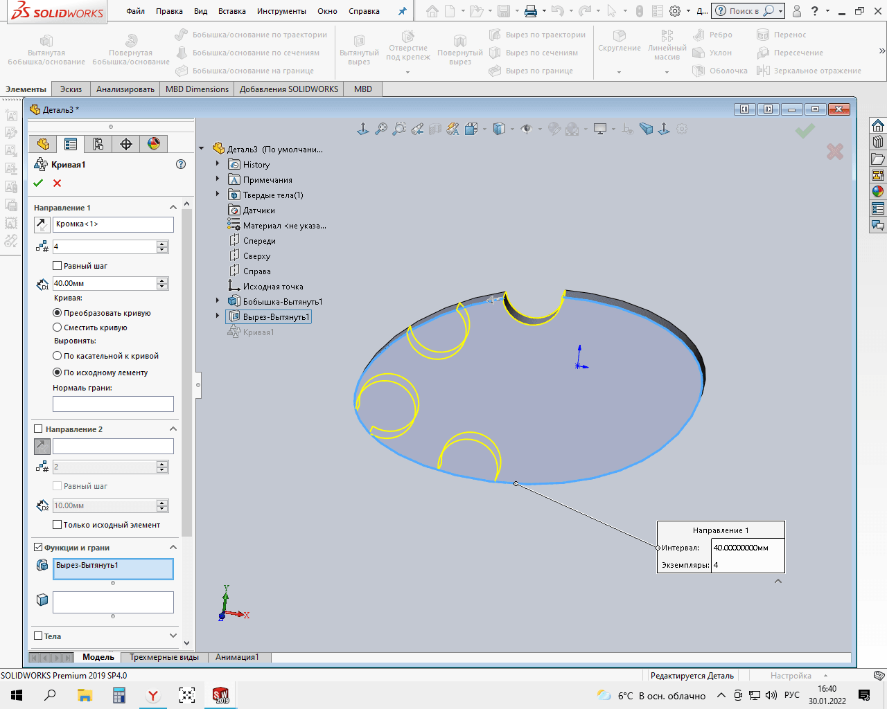

Вопрос по созданию массива элементов эскиза. Можно создать линейный, круговой массив. А можно ли создать массив по направляющей кривой?
Можно. Поищите в ютубе. Лучше один раз посмотреть, чем читать как делать.
Действительно, в эскизе массив по кривой неактивен. А в элементах активен. Вытянуть бобышку из эскиза, а потом начертить кривую массива.
Нажмите сместить кривую. Посмотрите вот это
А зачем вы грани выделяете. Выделяйте вырез как в предыдущем рисунке.
