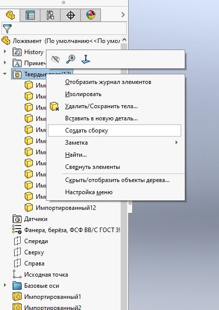

Скорее всего ни как! Не могу утверждать, но из компонента отдельную деталь не сделать. Если только не сохранять последовательно оду за одной, удаляя все лишние. Т.Е. берете свой файл, сохраняете с названием первой детали, удаляете все кроме этого выреза и еще раз сохраняете. И так до опупения..... Ну может и есть вариант, но мне по крайней мере не известно.🙁
Да , такой метод действует но до опупения это точно))) ладно вобщем пусть так будет, развёртки и вектора можно получить с любого места что в общем то и надо было
Правой клавишей на папке Твердые тела -> Создать сборку, дальше именуете детали, как вам нужно и сохраняете, получится сборка, ассоциативно связанная с исходной деталью, т.е все изменения в исходнике отразятся в сборке, только удалять тела при этом крайне нежелательно, потому как и в сборке оно закономерно исчезнет...
Так же можно просто по отдельности нужные тела сохранять: открываете папку "Твердые тела", ПКМ на нужном теле -> Вставить в новую деталь.
Вот спасибо добрый человек! Ну как я этого не нашел?! БЛАГОДАРЮ! Полезная инфа!
