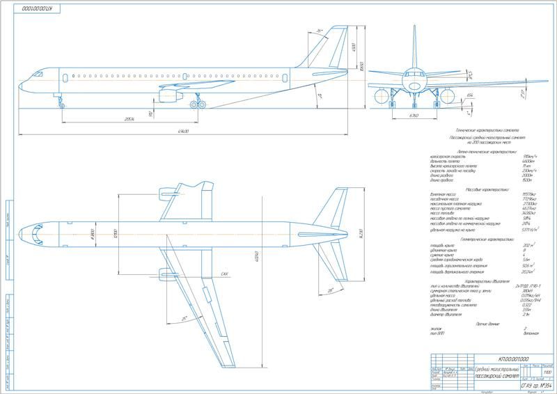

Добрый вечер. Хочу задать немного тупой вопрос. Правильно ли будет располагать вид слева самолета( когда он летит справа налево) на главном виде SW "спереди" как на приведенной картинке ? А при переходе на вид сверху он просто поворачивается относительно продольной оси и продолжает лететь справа налево.
Почему я задал этот вопрос. Оч много раз видел, где вид слева самолета помещают на вид сбоку-справа в SW . И при переходе на вид сверху он поворачивает носом к низу , что не очень удобно при необходимости рисовать эскиз при виде сверху. А так же когда создаешь чертеж и помещаешь в него сборку, то в главных видах появляется вид снизу, а вида сверху нету.

На чертеже чего угодно главный вид должен давать как можно более полную информацию об изделии, т.е. изделие должно быть узнаваемо именно по главному виду. Когда есть чертеж и ящик сваленных вместе разных деталей, именно главный вид - ключ к опознанию нужной)) На чертеже общего вида самолета, очевидно, главный вид - это вид сбоку.
Остальные виды создаются с целью дать наиболее полное представление минимально возможными средствами. Для этого вовсе не обязательно использовать базовые проекционные виды, можно использовать виды по стрелке. Что касается расположения видов - то оно делается так, чтоб поле чертежа ипользовалось максимально полно, без явных пустых мест.
Это я вам как конструктор, непрерывно проводящий чертежи через нормоконтроль говорю )

Располагайте виды как Вам (и заказчику) удобнее. Если расположение вида отличается от рекомендованных ГОСТ-ом по умолчанию проекционными связями (
ГОСТ 2.305-2008 Единая система конструкторской...), то над таким видом делается соответствующая надпись, например "Вид сзади" и т.п.
Достаточно поставить стрелку с буквенным обозначением и на виде это буквенное обозначение подписать, не забыв в скобках масштаб, если он отличается от главного вида.

Ну не знаю, ЕСКД настолько полная и совершенная система передачи информации, что не нуждается ни в каких дополнениях. И полностью исключает неправильную интерпритацию если ее (ЕСКД) соблюдать до буквы. Я много работал с немецкими (сименсовскими) чертежами, когда работал в этом самом Сименсе, так вот они как раз более вольно делаются, отчего им непрерывно нужны костыли в виде специальных значков и даже текстовых пояснений. ЕСКД свободна от такого идиотизма.
Ну не знаю, ЕСКД настолько полная и совершенная система передачи информации, что не нуждается ни в каких дополнениях. И полностью исключает неправильную интерпритацию если ее (ЕСКД) соблюдать до буквы. Я много работал с немецкими (сименсовскими) чертежами, когда работал в этом самом Сименсе, так вот они как раз более вольно делаются, отчего им непрерывно нужны костыли в виде специальных значков. ЕСКД свободно от такого идиотизма.
Согласен, что ЕСКД это тщательно проработанная система, которую надо безусловно знать и применять как можно аккуратнее. Однако мне помниться (студентом был уже давненько), что и в ЕСКД предусматривалась буковка Е, что означало иное (европейское?) расположение проекций. И если держишь в руках не совсем уж простенький чертеж (шведский, итальянский, японский или бог знает чей ещё), то такое напоминание бывает не лишним. Я работаю в CREO и там есть опция настройки, определяющая как именно располагать проекционные виды по умолчанию. Полагаю, что и в SW и в NX она есть.
Не вижу смысла переопределять виды по умолчанию (хотя, конечно, в NX это есть, в SW - не копался). Просто потому, что если делать не базовый вид по ЕСКД и никак не обозначить, что он у нас произвольный - это будет введение в заблуждение. Все-таки ЕСКД даже в школе в каком-то примитивном виде дается, были даже уроки черчения, но если их нет, то в учебниках физики примерно соблюдаются базовые проекции ЕСКД, люди к этому у нас привыкают так или иначе.
С базовыми -то видами по ЕСКД студенты путаются, пока не запомнят. А если их еще произвольно менять без доп. обозначений - вывих мозга )

Специально для тех, кто в танке и не читатель, а писатель - могу повторить свой коммент 2904 - главный вид определяет конструктор. Хоть 3Д деталь, хоть не 3Д. Вообще не важно, какая ориентация в 3Д модели употреблена. А проекционные базовые виды, производные от выбранного конструктором главного вида - определяет ЕСКД.

Увы, я видимо не вполне ясно объяснил . Я говорил лишь о том, что согласно ЕСКД вид справа показывается слева, вид слева показывается справа и т.д. (см. ГОСТ2.305-2008). Кроме ЕСКД существуют стандарты других стран, и там этот порядок может быть иным. Большинство пользователей САПР даже не знают, что существуют файлы конфигурации, содержащие до 1500...2000 самых разных опций, параметров и иных настроек.
