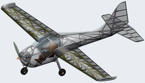

У  нас же создается полная модель всего самолета и именно поверхности являются наименее кдобными,адекватными и контролируемыми.Модель,кстати,на заставке раздела - наша
    21,5 КБ · Просмотры: 127
Если кто-нибудь подсказал юы методику создания гарантированно гладких поверхностей,не образующих цилиндр,конус,тело вращения и др.канонические поверхности,или хотя бы методику контроля гладкости (метод полос и расцветки не предлагать - они известны) - я был бы благодарен.

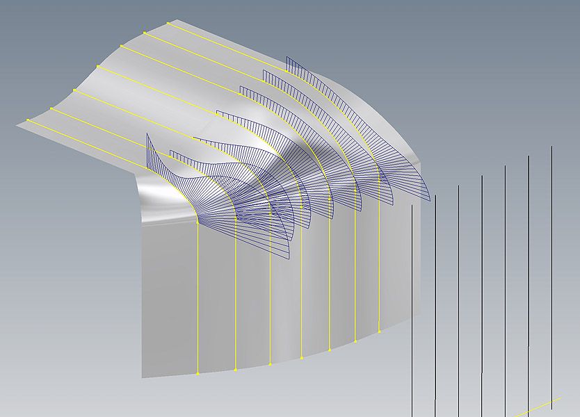

Ну, не знаю пригодится ли, но вот в "Инвенторе" делаю так:
1.Создаю оболочку.
2.на некотором расстоянии от оболочки рисую эскиз с линиями.
3.Проецирую этот эскиз на оболочку в режиме 3Д эскиза.
4.Выделяю каждую получившуюся линию на оболочке и включаю отображение кривизны(частокол)
Если что не нравится- правлю оболочку, а линии потом сами обновляются и показывают новую кривизну.

Хорошо,когда есть эпюра кривизны - в Солиде можно увидеть лишь малоинформативные картинки изменения цвета от кривизны или полос типа Зебра.

По поводу эпюры- я нынешний Солид не очень знаю, но Солид и Инвентор функциональные аналоги, и, пожалуй, по фичам ноздря в ноздрю идут... Неужто в Солиде нельзя видеть эпюры кривизны сплайнов?
В Солиде кривизна сплайна показывается в точках построения в виде вектора,направленного по касательной к сплайну и величины равной кривизне сплайна в этой точке.
Значит в Инвенторе поудобнее будет...
Да, метод параллельных сечений один из самых информативных, в Кате всё делается автоматически, нужно только настроить по желанию и выбрать форму подачи результатов.

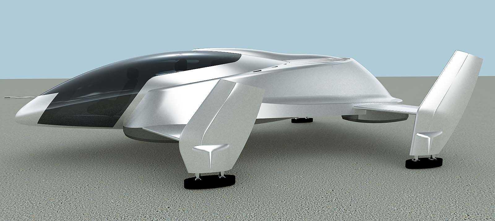

Кстати, не знаю в какую категорию отнести, но в Инвенторе есть инструмент "скульптор", он из нескольких взаимно пересекающихся поверхностей создаёт тело. Поверхности при этом могут быть какой угодно кривизны.
Считаю, неплохое подспорье.
Вот, данный дизайн-набросок сделан в т.ч. и скульптором:

Ну, я не совсем это имел в виду, когда говорил "единое, плавное тело".  ;D
Даже наоборот....
Проблема не в соединении, а в создании единого обтекаемого тела с поверхностью А класса, когда нет разрывов ни в контакте, ни в тангентности (т.е. нет кромок), ни скачков в кривизне соединений (т.е. локальных радиусов).
И чтобы всё это легко редактировалось и управлялось интерактивно по желанию.
